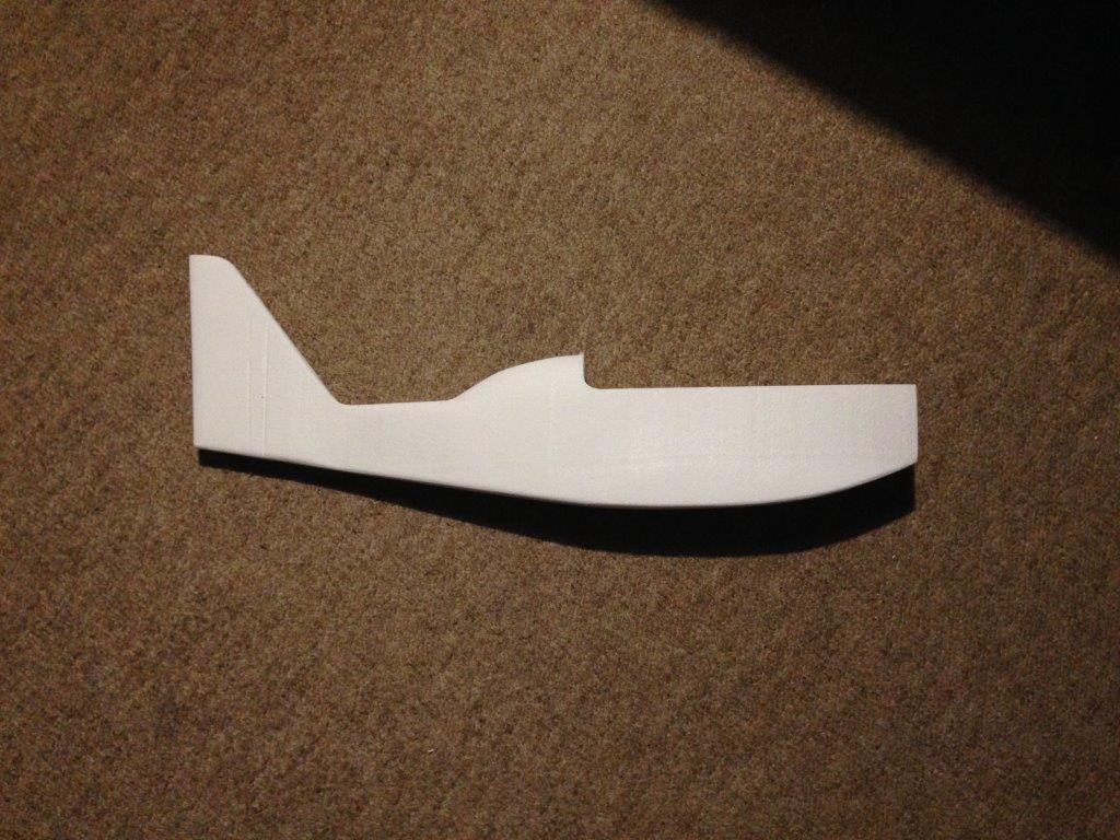

Ponieważ moja latorośl domagała się aby jej zaprojektować i zbudować coś do nauki latania, usiadłem i wymodziłem ...
mały górnopłat. Długość szacowana 550mm, rozpiętość podobnie, około 600mm, wysokość wraz z podwoziem około 220mm. Profil KFm2 (najprawdopodobniej) płat prosty z podporami ... bez udziwnień.
Wstępny zarys kształtu:
IMG_1679.jpg [ 123.96 KiB | Przeglądane 1800 razy ]
Niewielkich rozmiarów o zwięzłej budowie i sporej powierzchni nośnej. Lekki bo mam nadzieję, że waga nie przekroczy 250/300g wraz z osprzętem. Zakładam, że będzie latał .... i do tego powoli ;) Oczywiście w warunkach bezwietrznych :)
