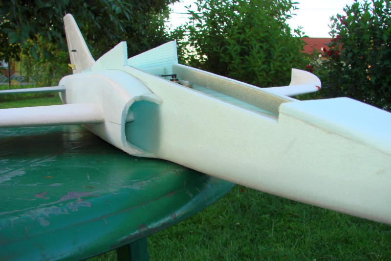

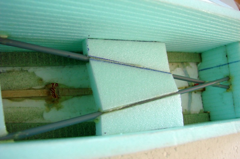

Przez dwa dni coś tam podłubałem, zamontowałem serwa do wysokości, na wszelki wypadek dwa.
34.jpg [ 106.3 KiB | Przeglądane 6943 razy ]
Prowadzenie bowdenów, aby się nie wyginały. Nie patrzcie tylko na ben bałagan pod nimi, czasem trzeba coś przerobić, czasem coś oderwać, zwłaszcza jak się buduje bez planów.
35.jpg [ 94.37 KiB | Przeglądane 6943 razy ]
36.jpg [ 75.39 KiB | Przeglądane 6943 razy ]
37.jpg [ 65.32 KiB | Przeglądane 6943 razy ]

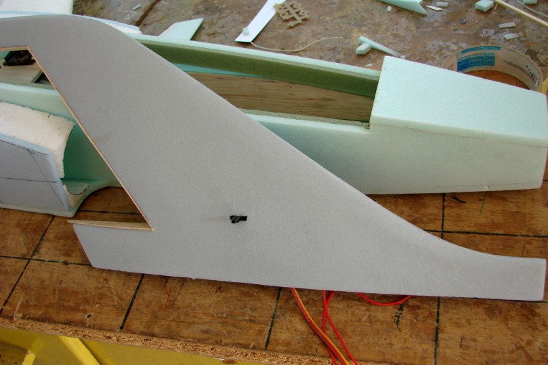

Wykonać musiałem nowy ster kierunku, bo za nic nie wiedziałem jak zamontować napęd, długi bowden jakoś mi nie pasował, a długie dźwignie wystające też jakoś mi się nie widziały.
38.jpg [ 108.68 KiB | Przeglądane 6943 razy ]
39.jpg [ 75.53 KiB | Przeglądane 6943 razy ]

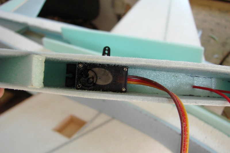

Jureczku, a jakiej grubości ta balsa pod serwami?
Nie boisz się, że, przy mocniejszym posadzeniu na glebie, pęknie dokładnie w środku szerokości? Coś tam białego pod ową półką widać, ale ja już niedowidzący jestem... :oops:
Bo, na przykład, zupełnie hipotetycznie, gdybyś raczył był słojami w poprzek, czyli od burty do burty, a nie podłużnie, jak byłeś łaskaw wkleić, to może byłoby nie gorzej, a, może, nawet lepiej?
Polecam Twej łaskawej uwadze... ;)
 Tytuł: Re: Jeta sobie buduję.
PostNapisane: sobota, 14 czerwca 2014, 19:09
Posty: 2194
Karol dzięki za spostrzegawczość, na tym obrazku faktycznie nie widać wszystkiego. Pod spodem tej deseczki balsowej 3mm twardej na wszelki wypadek, jest jeszcze przyklejona sklejka 1,5mm tak jak na obrazku o szerokości niecałe 15mm. To białe pod spodem to skrzydło, ale ono w niczym nie pomaga i nie przeszkadza mocowaniu serw, aha pod spodem jest jeszcze taki sam pasek depronu jak na wierzchu. Całość sprawdzona na wszelkie szarpania i wyginania.
34.jpg [ 69.66 KiB | Przeglądane 6930 razy ]
Zrobiłem tak, bo nie chciało mi się dłubać w sklejce otworów pod serwa, a paski sklejkowe były pocięte i zostały wykorzystane z jakiegoś odpadu. Dopiszę jeszcze że te śrubki od serw, wkręcone są zarówno w deskę balsową, jak i sklejkę.

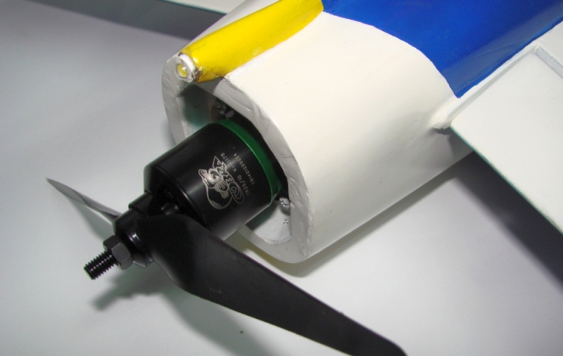

40.jpg [ 117.29 KiB | Przeglądane 6704 razy ]
Poczynione też zostały próby wykonania imitacji płomienia silnik
Diod jest trochę za mało, należy wykonać to z 3mm i dać ich tyle ile wejdzie po obwodzie "wydechu".

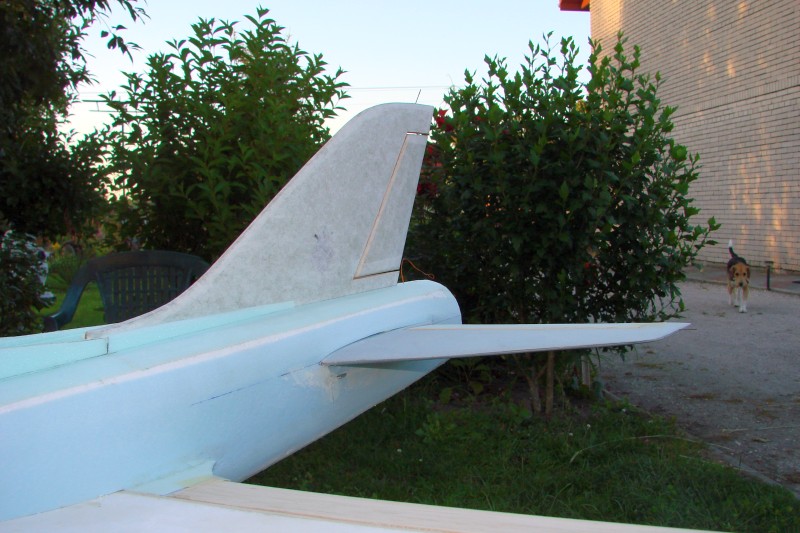

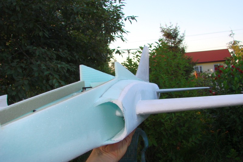

Uporałem się ze sterem kierunku i prace pomału ruszyły. Wyobliłem nawet gdzie nie gdzie krawędzie.
41.jpg [ 113.62 KiB | Przeglądane 6553 razy ]
42.jpg [ 106.08 KiB | Przeglądane 6553 razy ]
43.jpg [ 130.2 KiB | Przeglądane 6553 razy ]
44.jpg [ 103.64 KiB | Przeglądane 6553 razy ]
45.jpg [ 156.76 KiB | Przeglądane 6553 razy ]
46.jpg [ 148.75 KiB | Przeglądane 6553 razy ]

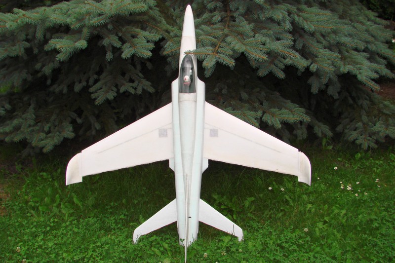

Zamontowane jest prawie całe wyposażenie, oprócz silnika, odbiornika i baterii. Waga tego wszystkiego 470g. Model powinien zmieścić się w wadze do lotu 1200g. Zakładałem mniej, ale tak też będzie dobrze. Dorobić należy garb za kabiną i kabinę pilota, oraz pokryć i pomalować model. Pewnie zejdzie jeszcze jakiś czas.

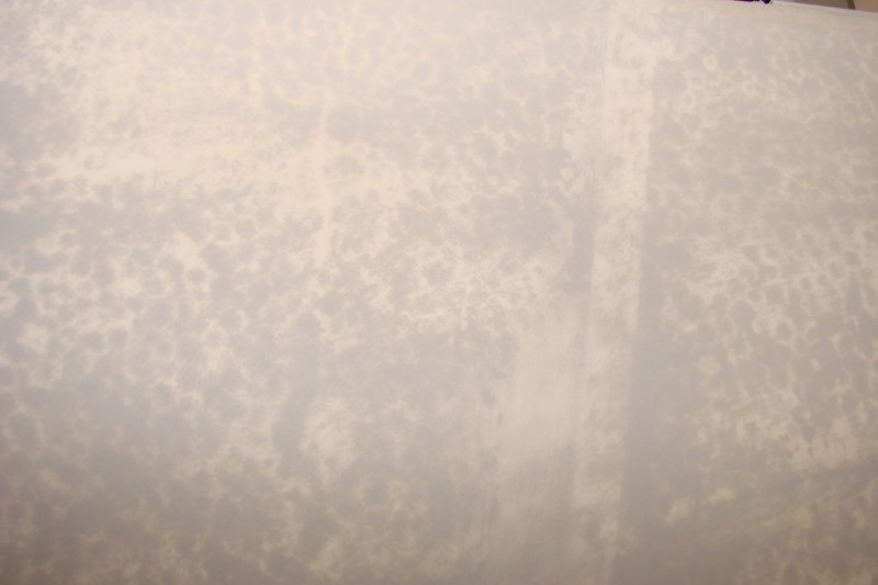

Model pomalowałem podkładem, sporo weszło bo około 80g. Najwięcej wagi przy malowaniu to podkład dodaje.
52.jpg [ 107.41 KiB | Przeglądane 6328 razy ]
Będzie to oczywiście szlifowane, pierwszą warstwę prawie całkowicie zeszlifuję, teraz taki kamuflaż z tego powstaje.
53.jpg [ 57.95 KiB | Przeglądane 6328 razy ]
Trochę poszpachluję, jeszcze raz pomaluję podkładem i na to farba. Miałem zamiar zrobić w metalicu, ale wyjdzie ciężej niż zwykła farba. To zostanę raczej przy tradycyjnej metodzie, ale o tym zdecyduję jak będzie model do malowania przygotowany.

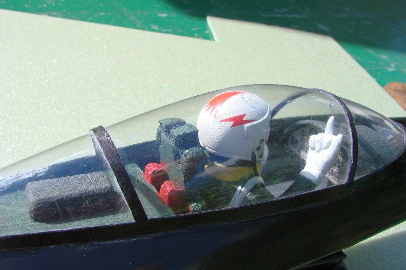

fest napisał(a):
... tylko trzeba powiedzieć pilotowi żeby przed startem łapsko na drążku położył...
Lepszy jest pilot z SU-47, bo gest fajny pokazuje i każdy się cieszy jak to ogląda :mrgreen:

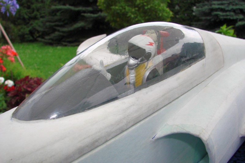

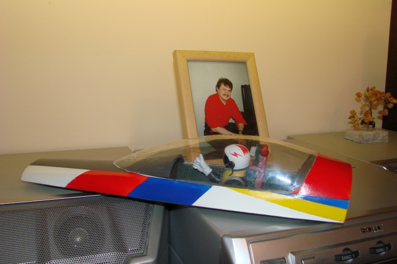

Cześć, długo ta budowa trwa, ale gości miałem przez trzy tygodnie w sierpniu, to o budowie modeli należało zapomnieć. Tydzień na odpoczynek po gościach, a w następnym to już model budujemy. Wszystko idzie w dobrym kierunku. Jet poszpachlowany i podkładem pomalowany, to zacząłem kolorki na nim tworzyć. Na razie skromnie kabina pilota. Nie ma jeszcze ożebrowania, ale już widać jaki mam zamysł. Upierdliwe to jest strasznie, ale dam radę. W tle widać moją podobiznę z przed 20 lat, ciekawe czy by mnie kto rozpoznał teraz po tym zdjęciu.
55.jpg [ 134.36 KiB | Przeglądane 6192 razy ]
56.jpg [ 122.48 KiB | Przeglądane 6192 razy ]

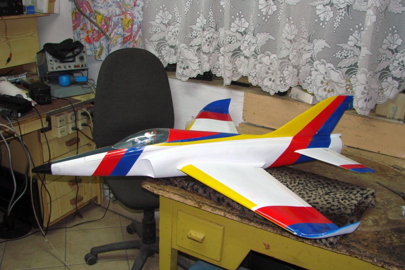

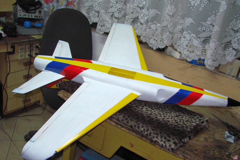

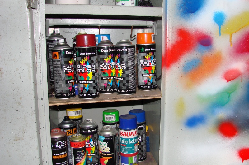

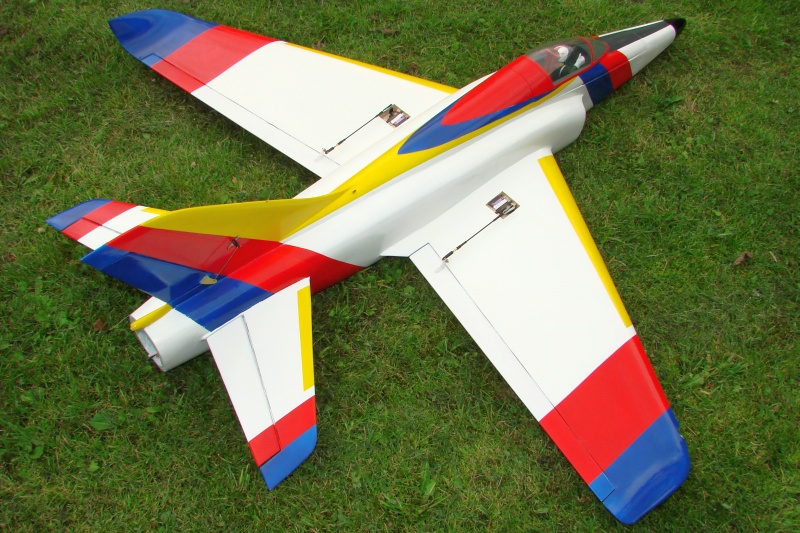

Dziś tak trochę po południu pomalowałem papugę, chyba tak go nazwę, bo kolory na nim jak na papudze. A wyszło to tak, zajrzałem do szafki z farbami i z resztek pomalowałem prawie model.
57.jpg [ 208.98 KiB | Przeglądane 6141 razy ]
W sumie nic nie muszę dokupywać powinno wystarczyć. Na razie tak się prezentuje, na ten czas to tylko białe powierzchnie trzeba pomalować. No i skrzydła od dołu, ale te białe nie będą, bo by farby białej brakło.
58.jpg [ 194.07 KiB | Przeglądane 6141 razy ]
59.jpg [ 179.73 KiB | Przeglądane 6141 razy ]
Maluje się to beznadziejnie, łączenie farb podcieka. O pomyłkę bardzo łatwo. Już parę razy musiałem farbę zmywać, a tym sposobem to mi ich braknie. A tak poważnie to chcę mniej więcej tak pomalować, a z tymi farbami to prawda, resztkami maluję.

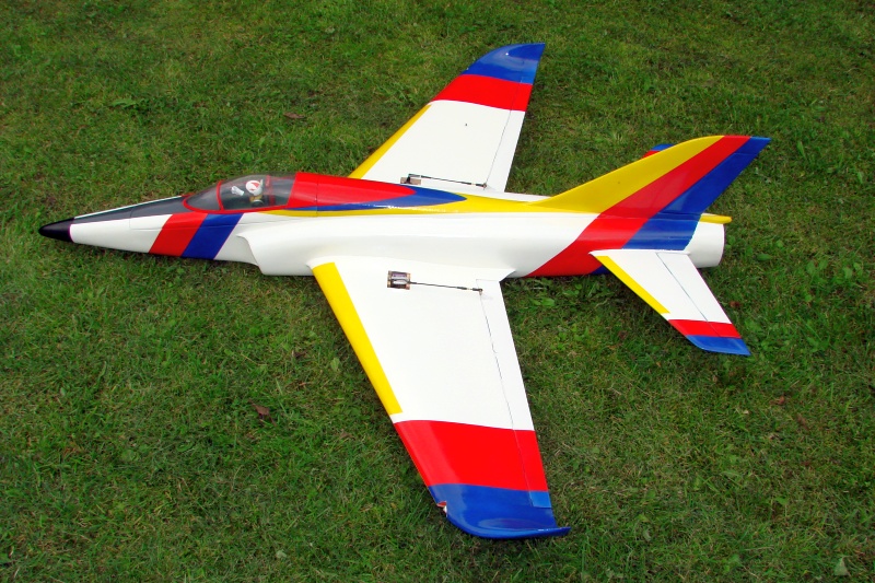

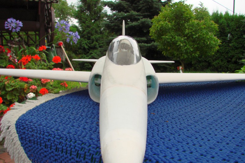

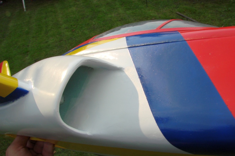

Kilka obrazków, stan na dzisiaj.
61.jpg [ 216.27 KiB | Przeglądane 6078 razy ]
62.jpg [ 253.04 KiB | Przeglądane 6078 razy ]
63.jpg [ 232.47 KiB | Przeglądane 6078 razy ]
64.jpg [ 240.75 KiB | Przeglądane 6078 razy ]
65.jpg [ 264.51 KiB | Przeglądane 6078 razy ]
66.jpg [ 113.07 KiB | Przeglądane 6078 razy ]
