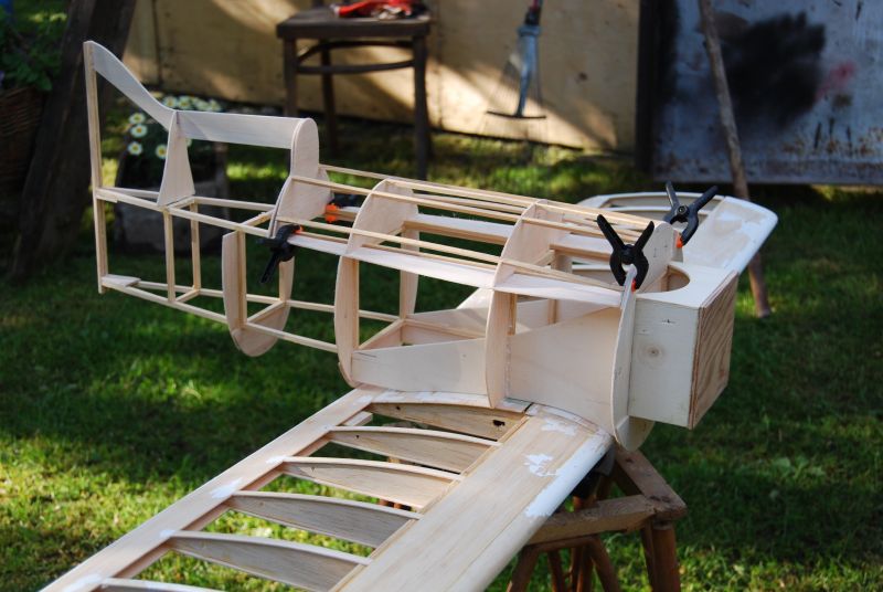

Dziś zabrałem się za kabinkę
Wydrukowałem i przeniosłem wręgi na balsę. No i wyciąłem.
20140517_114442.jpg [ 59.9 KiB | Przeglądane 16527 razy ]
Potem, pomiędzy jedną sztuką z formierki a kolejnymi sklejałem to do kupy.
20140518_100131.jpg [ 78.23 KiB | Przeglądane 16527 razy ]
Gdy to schło wycinałem kolejne wręgi tym razem kadłuba. Plan był taki by to na działce już zacząć sklejać. Więc wybiła 13-ta i pognałem na działkę....
Pracę rozpoczałem o d przymiarki zmontowanej kabinki no i powiem mi się podoba.

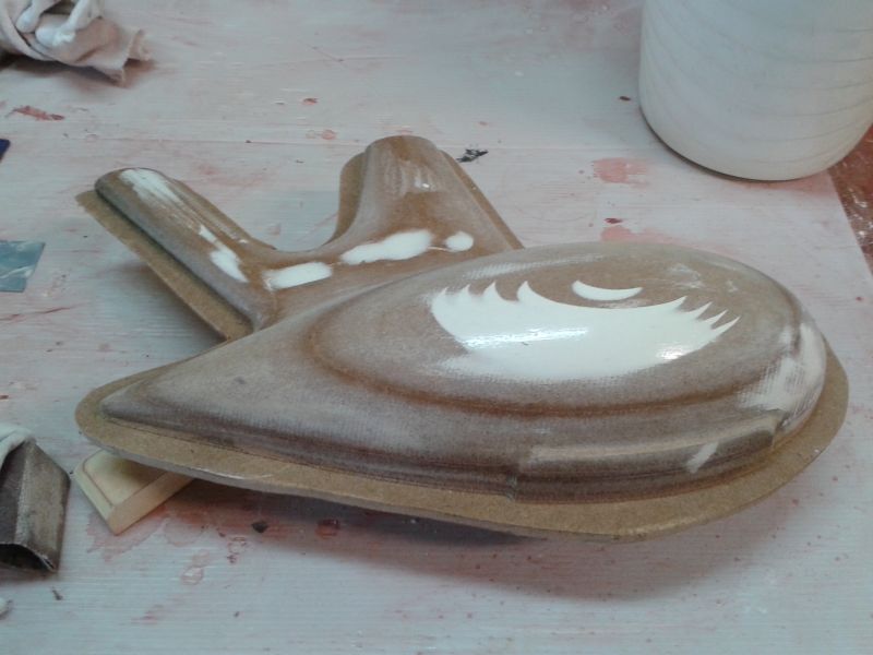

Przygotowuję też po godzinach w pracy foremkę do wykonania maski silnika
Takie małe wiaderko.
20170228_160718.jpg [ 43.54 KiB | Przeglądane 13652 razy ]
20170228_160728.jpg [ 36.79 KiB | Przeglądane 13652 razy ]
Wykonałem z kawałka MDF-u 18mm oraz płaszcz z ABS 3 mm którego mam w piernik w pracy.
Potem to oszlifowałem i owoskowałem
20170301_111852.jpg [ 47.23 KiB | Przeglądane 13652 razy ]
A potem na to żelkocik wpadł mi w ręce biały
20170302_115012.jpg [ 44.02 KiB | Przeglądane 13652 razy ]
A potem na to kilka warstw badziewia poliestrowego
20170302_121945.jpg [ 58.44 KiB | Przeglądane 13652 razy ]
Taki mały modelik, a taka duża morda.
W poniedziałek wyciągam teraz jest weekend więc będę odpoczywał klejąc dalej listewki balsowe.

Zamykam dziś działania przy modelu takim stanem
DSC_0583.JPG [ 107.08 KiB | Przeglądane 13622 razy ]
Zrobiłem mocowanie skrzydła na razie jeszcze bez nakrętek kłowych i śrub nylonowych które na potrzeby budowy zastąpiłem stalą
DSC_0586.JPG [ 107.45 KiB | Przeglądane 13622 razy ]
DSC_0587.JPG [ 113.75 KiB | Przeglądane 13622 razy ]
Stoi krzywo bo jeszcze przerabiam zawieszenie na zdjęciu zrobiona jedna goleń na gotowo.
I dokończyłem oklejanie podłużnic
DSC_0588.JPG [ 95.7 KiB | Przeglądane 13622 razy ]
Wieczorem może jeszcze coś się uda podłubać ale nic nie obiecuję.

Powoli ale do przodu. Owiewka silnika schnie jutro wyciągam z formy jeśli wyjdzie to fajnie jeśli nie to gorzej.
