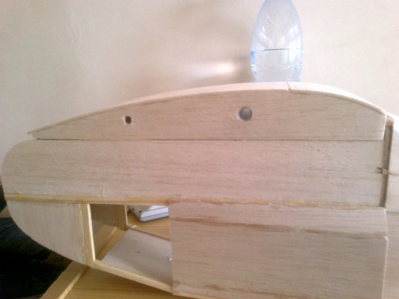

Mając chwilę wolnego czasu, zrobiłem kilka zdjęć tego co udało mi się dzisiaj zrobić:
Zacznę od "kabinki"
Zdjęcie0667.jpg [ 73.21 KiB | Przeglądane 4112 razy ]
Wykonałem z listewek balsowych stelaż, do którego przykleiłem deseczki balsy 1mm.
Zdjęcie0668.jpg [ 83.64 KiB | Przeglądane 4112 razy ]
Jest to jeszcze nieskończone, planuje dodać jeszcze jedną warstwę 1mm na górę, tak aby wyrównać wszystkie krawędzie. Później to oszlifuję i wypełnię luki szpachlą.
Zdjęcie0669.jpg [ 63.54 KiB | Przeglądane 4112 razy ]
Po wszystkich zabiegach nakleję "okienka" z czarnej folii oracover ( przynajmniej taki mam plan )
Zdjęcie0670.jpg [ 67.52 KiB | Przeglądane 4112 razy ]
Zdjęcie0671.jpg [ 61.56 KiB | Przeglądane 4112 razy ]
Problem z jakim się borykam, ciągle obmyślam i nie mogę się zdecydować, to kwestia zamocowania skrzydeł do kadłuba. Postanowiłem zrobić skrzydła rozkładane do transportu. Mam dwie połówki płatów plus ich "łącznik" pokazany na zdjęciach niżej
