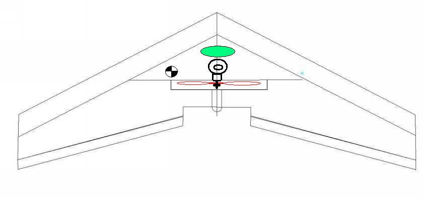

PostNapisane: poniedziałek, 26 maja 2014, 19:44
Można by tak zrobić.
skrzydło.jpg [ 22.03 KiB | Przeglądane 5870 razy ]
Teraz trzeba by się zastanowić co taki silniczek z linku da radę w powietrze udźwignąć.
Skrzydło styropianowe + fornir malowane o rozpiętość jeden metr, to waga do lotu pewnie z kilogram. Nie znam się na spalinach, ale do elektryka to trzeba co najmniej 300W mocy, aby to jako-tako latało. No i w jaki to sposób odpalać?
