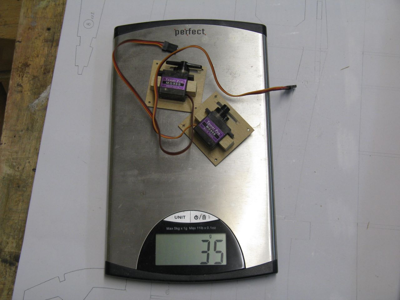

Lepiej powiedzcie Szanowni Koledzy, czy jak dam serwa takie co do lotek (TP90S) na wysokość i kierunek, to będzie dobrze, czy dać trochę większe?
 Tytuł: Re: Spitfire z DeAgostini
PostNapisane: czwartek, 13 marca 2014, 11:47
Jeżeli mówimy o tych serwach http://www.nastik.pl/towerpro-mg90s-p-2907.html to powinno być OK

Odchudzania część dalsza. Zdecydowałem się na wymianę serw SK i SW standard na mikroserwa. Różnica w ciężarze to 60g. No i wywaliłem to co jest moim zdaniem zbędne czyli w pierwszej kolejności to tragiczne podwozie. Nie wiem jaki cel przyświecał DeAgostini, ale to co zrobili to jakaś porażka. Ponieważ i tak latam nad łąkami trawiastymi i startuję z ręki, więc podwozie to zbędny ciężar. To samo dotyczy sterowanego kółka ogonowego. Wyrzuciłem też popychacze sztywne na rzecz bowdenów. Łoże silnika i zbiornik paliwa oraz wyposażenie kabiny i karabiny maszynowe jako odlew metalowy z dużą domieszką ołowiu - do kosza. To czego nie użyję waży ponad 800g, więc gra warta świeczki. ;)
obraz 888.jpg [ 117.33 KiB | Przeglądane 13026 razy ]
obraz 889.jpg [ 135.32 KiB | Przeglądane 13026 razy ]
obraz 890.jpg [ 189.13 KiB | Przeglądane 13026 razy ]

Ale co do podwozia to rezygnacja nawet z jakiejś prowizorki spowoduje, że będziesz łamać regularnie śmigła, chyba , że będzie ono składane.
Latam nad łąkami, gdzie wysokość traw sięga 20-50cm, więc śmigło jest bezpieczne, natomiast nawet szczątkowe podwozie, to proszenie się o kłopoty.
