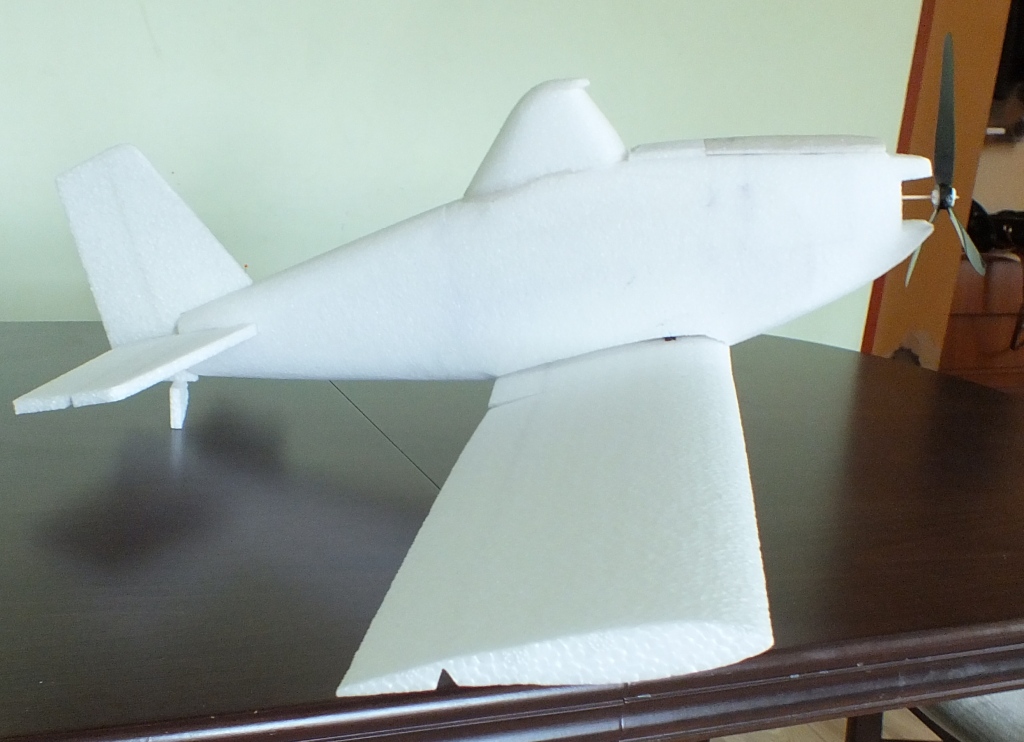

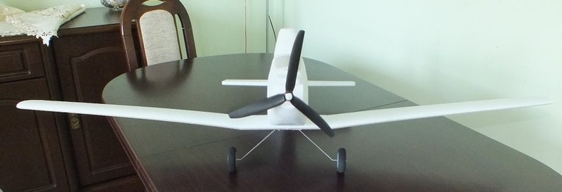

W związku z zakończeniem prac pianoplstycznych przy kadłubie, skleiłem statecznik poziomy, skrzydła i podwozie, całość przyszpiliłem do kupy, aby pokazać co tak naprawdę mam na myśli.
Oto efekty - rysuje się już całokształt końcepcji:
DSCF7094.JPG [ 194.4 KiB | Przeglądane 4848 razy ]
DSCF7095.JPG [ 243.17 KiB | Przeglądane 4848 razy ]
DSCF7096.JPG [ 141.96 KiB | Przeglądane 4848 razy ]
Teraz znów następuje pora na myślenie, ciągle waham się nam montażem skrzydła, sen z powiek spędza mi też kółko skrętne z tyłu, czy w ogóle je robić w takim małym modelu?
Pozostaje też pytanie, co z klapami? Wyciąć i wstawić dodatkowe serwa, czy też domiksować, a jak ciąć to w którym chol.. miejscu?
Liczę, że pomożecie początkującemu koledze w rozwiązaniu dylematów.

Skrzydła - na gumę, kółko ogonowe skrętne w tak małym modelu, to zbytek łaski, a klapy - przerost formy nad treścią.
Nie myśl tyle, tylko maluj model, pakuj bebechy i w górę, bo za chwilę "wymyślisz" wyposażenie kabiny pilota z działającymi przyrządami, ślady eksploatacji i śmigło o zmiennym skoku. ;)

Koła, proponuję wysunąć znacznie do przodu tak do 1/3 1/4 części smigło-skrzydło. Jak zostawisz tak jak jest to teraz, to model będzie kapotował przy lądowaniu, a może nawet przy starcie.

Dzięki, w oryginalnym projekcie były mniej więcej na krawędzi natarcia.

Kolko ogonowe ma byc stale. Dlaczego poszukaj w watkach na tym forum.

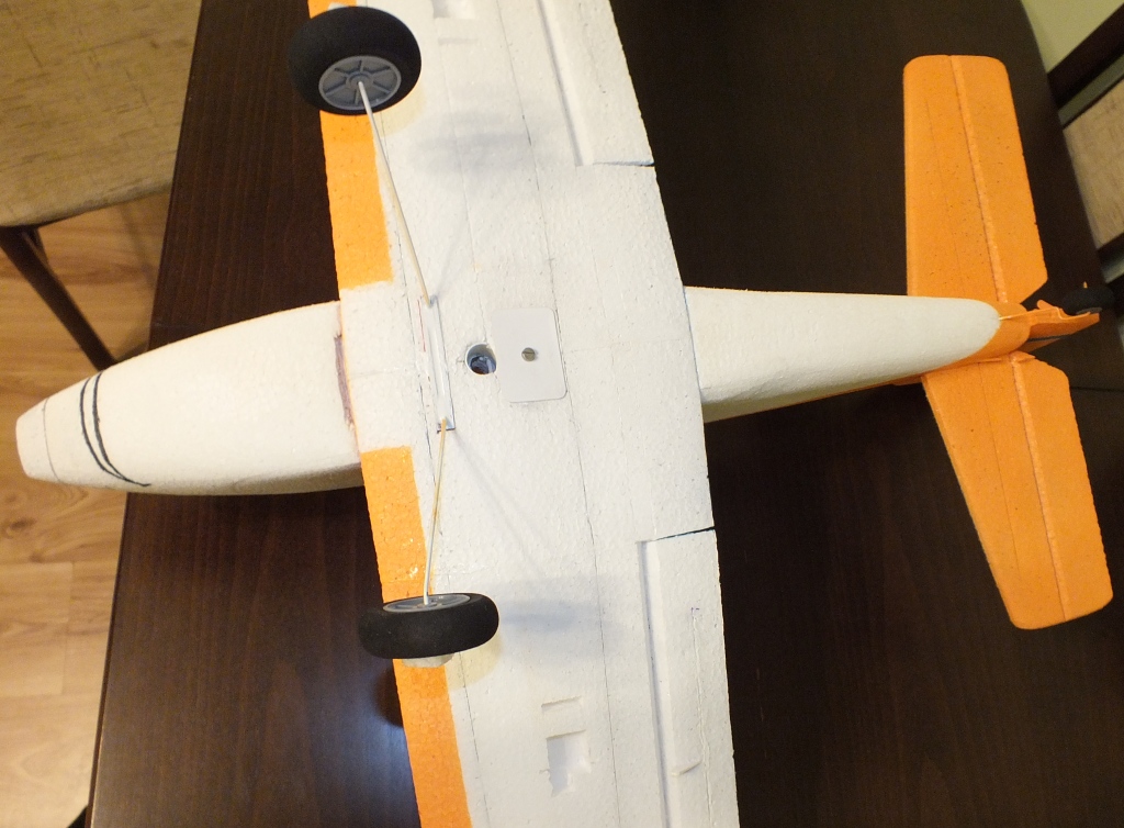

Nie miałem sumienia skazać Dusty'ego na odlot w gumce, zatem wymyśliłem inny sposób na zamontowanie skrzydła, od spodu wygląda to tak:
DSCF7101.JPG [ 242.33 KiB | Przeglądane 4642 razy ]
Od góry skrzydła, zastosowałem twardą sklejkę 4mm kupioną w markecie, była znacznie twardsza niż owocówka:
DSCF7102.JPG [ 250.05 KiB | Przeglądane 4642 razy ]
