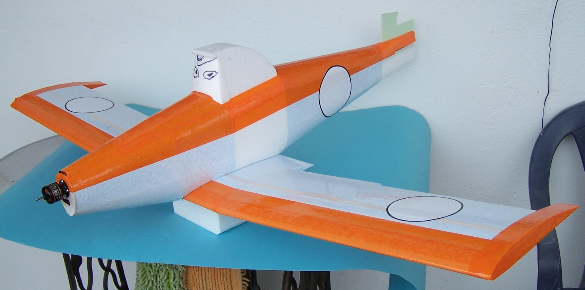

Kadłub i skrzydła oklejone . Tak jak pisałem taśmą pakową . W sumie ze skrzydeł jestem zadowolony , ale z kadłuba już mniej . W przyszłości kadłub i końcówki skrzydeł będę oklejał papierem i malował natomiast same skrzydła dalej tą metodą .
Oto parę zdjęć modelu w tej fazie budowy ;
44.jpg [ 273.14 KiB | Przeglądane 6459 razy ]
45.jpg [ 307.24 KiB | Przeglądane 6459 razy ]
46.jpg [ 340.04 KiB | Przeglądane 6459 razy ]
47.jpg [ 345.57 KiB | Przeglądane 6459 razy ]
Całość modelu przetarta papierem ściernym wpierw 240 a potem wygładzone 500 . Powierzchnia musi być jedwabista bo inaczej taśma nie będzie się trzymać . Można też użyć folii modelarskiej i ją przeprasować żelazkiem też trzyma . Kółka pod numer i jej obwódkę wykonałem z folii używanej przez dekoratorów wyciętą cyrklem .
Pod kabiną jest biały styropian i dopiero tam widać efekt przyklejonej taśmy .
Jeszcze mała dygresja co do oklejania . W czasie klejenia folii pakowej jak i reklamowej ( nie dotyczy to folii modelarskiej ) , miejsce klejenia folii do styropianu jak i folii do folii smarowałem obficie wodą . Daje to nam możliwość poprawienia naciągnięcia folii która nie od razu się przylepia . Trzeba tylko zwrócić uwagę żeby woda pokryła całą powierzchnie oklejaną .
Można do wody dodać parę kropli płynu do mycia naczyń , spowoduje on leprze rozprowadzenie wody . Trzeba to wypróbować , za dużo płynu i kiepsko trzyma .

Jeszcze raz o oklejaniu . Przypominam o bardzo dokładnym przetarciu depronu papierem ściernym ( trzeba zetrzeć szklistą warstwę powstałą w czasie przepalania gorącym drutem ) . Należy też zwrócić uwagę na to żeby w miejscu klejenia stateczników do kadłuba nie było taśmy pakowej . Kleje polimerowe nie trzymają się taśmy .
Mały Dusty w tej chwili wygląda tak ;
49.jpg [ 334.07 KiB | Przeglądane 6326 razy ]
Kadłub , skrzydła , podwozie i usterzenie gotowe . Pora brać się za napęd i elektronikę .

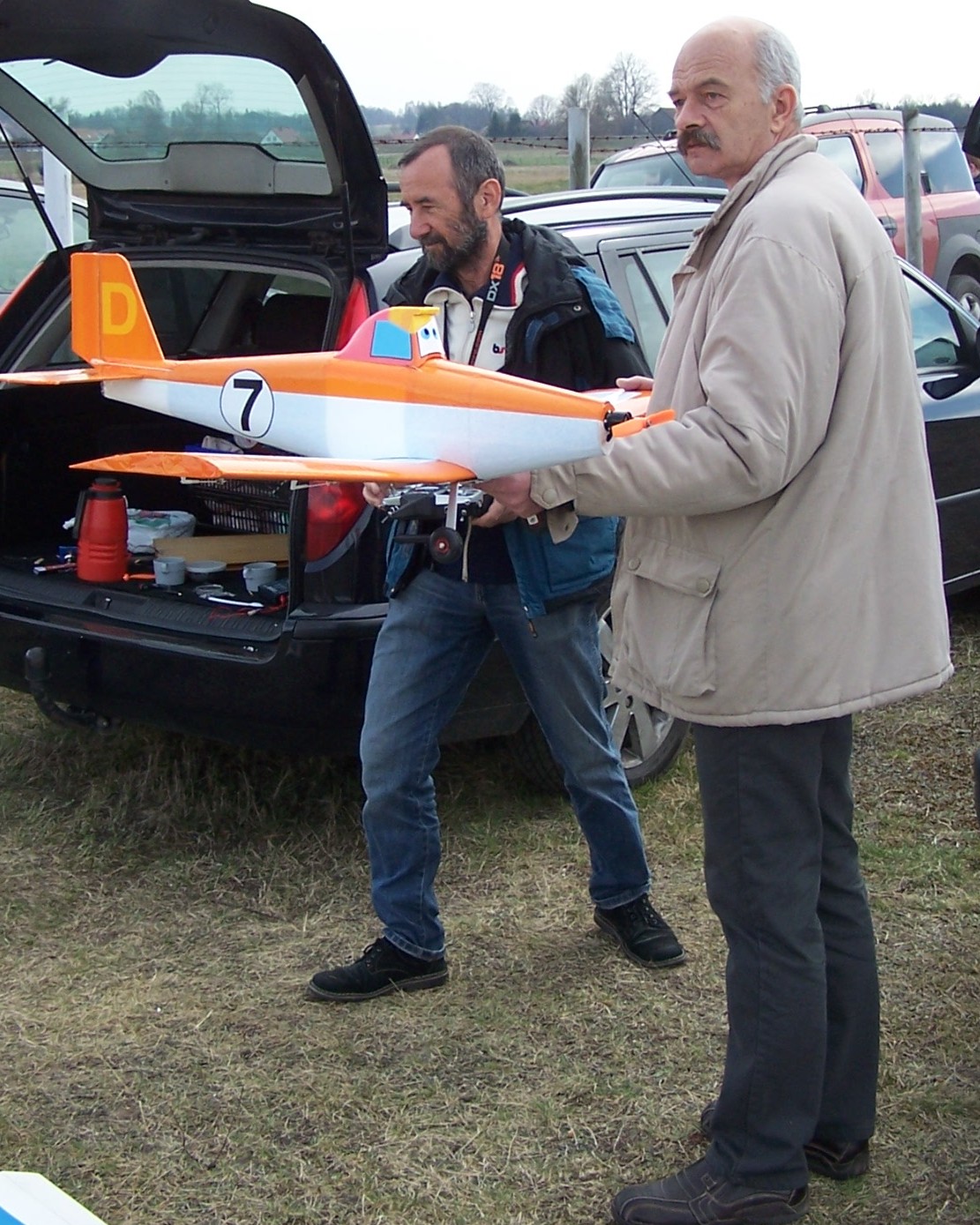

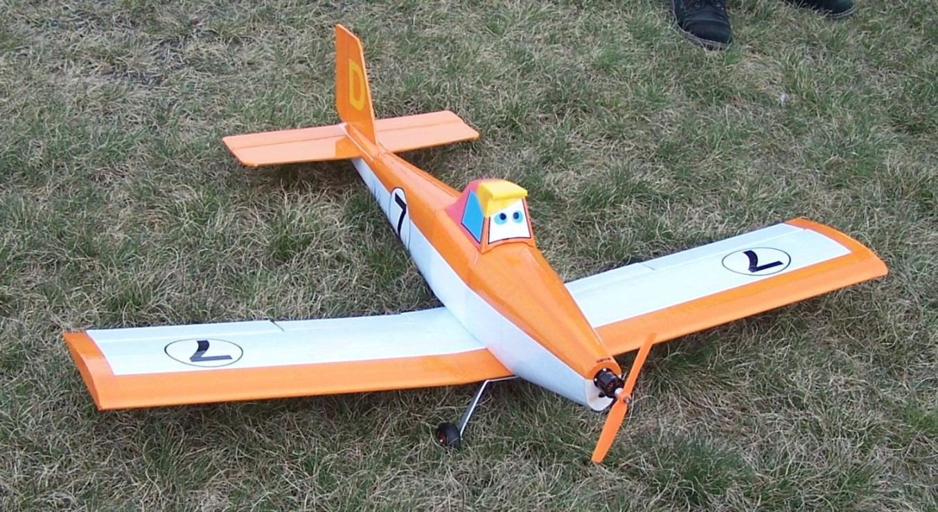

No , modelik nareszcie gotowy do oblotu .
53.jpg [ 281.48 KiB | Przeglądane 6146 razy ]
Dusty został wykonany dokładnie według proporcji zasugerowanych przez kolegów w pierwszej części opisu jeszcze w dziale plany modelarskie i rozrysowane na początku postu .
Odchyłki wymiarowe nigdzie nie przekraczają 1 mm . Całość po wycięciu ploterem zostało sklejone bez jakiejkolwiek obróbki , wyjątek to samo zakończenie kadłuba i tylnia część kabiny . Przed oklejeniem taśmą całość została delikatnie przetarta drobnym papierem ściernym .
Tak prezentuje się model do oblotu na lotnisku modelarskim w Nagladach koło Olsztyna .
54.jpg [ 366.94 KiB | Przeglądane 6146 razy ]
55.jpg [ 375.89 KiB | Przeglądane 6146 razy ]
56.jpg [ 354.2 KiB | Przeglądane 6146 razy ]
57.jpg [ 370.14 KiB | Przeglądane 6146 razy ]
Modelik prezentuje się doskonale i na trawce ( wprawdzie jeszcze zeszłorocznej ) , ale nie wszystko można mieć naraz .

Mój Dusty na lotnisku w miłym towarzystwie wygląda tak ;
58.jpg [ 325.35 KiB | Przeglądane 6146 razy ]
59.jpg [ 347.75 KiB | Przeglądane 6146 razy ]
No i najmilsza chwila przygotowanie do pierwszego startu ;
60.jpg [ 373.32 KiB | Przeglądane 6146 razy ]
61.jpg [ 397.83 KiB | Przeglądane 6146 razy ]
Na zdjęciach piloci modelu , niższy kolega Filip ( I pilot oblatywacz ) i kolega Andrzej ( II drugi pilot pomocnik ) no i moja nędzna osoba z drugiej strony obiektywu .
Jeszcze na zdjęciu poniżej członkowie klubu Modlot z Olsztyna z prezesem na czele , którzy mogą potwierdzić że ilość startów i lądowań na lotnisku w Nagladach była sobie równa .
Wprawdzie członkowie wyżej wymienionego klubu są bardzo zajęci próbami smakowymi pewnego złocistego napoju , ale to nie przeszkadza na trzeźwe spojrzenie na pas startowy . Zresztą ja sam jestem też miłośnikiem tego napoju a więc wszystko gra .
62.jpg [ 361.47 KiB | Przeglądane 6146 razy ]
