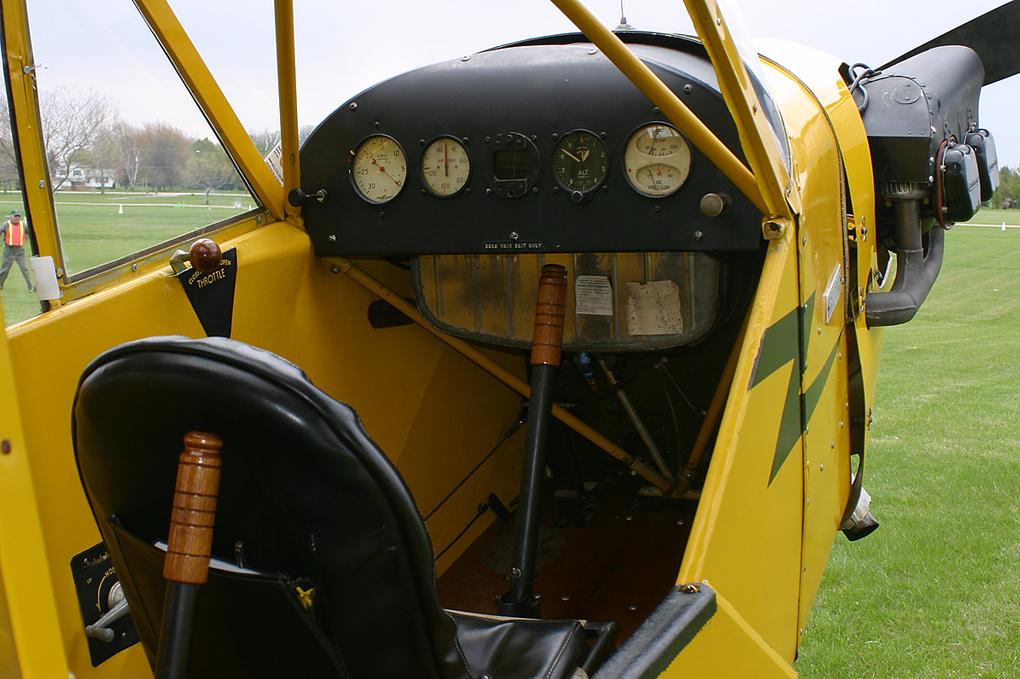

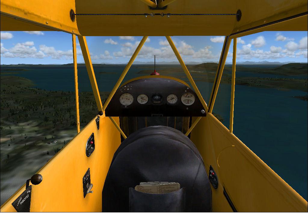

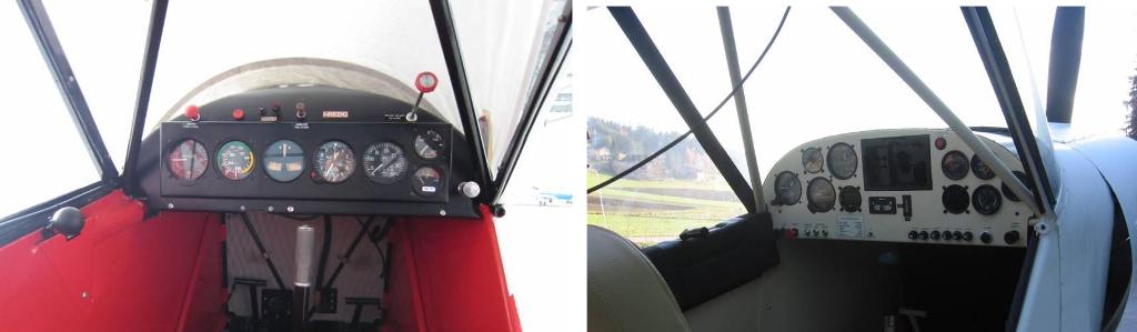

Darek, jest mnóstwo zdjęć kabin, łatwo znaleźć. :D
Kabina.JPG [ 32.36 KiB | Przeglądane 18742 razy ]
Kabina. 1.JPG [ 82.74 KiB | Przeglądane 18745 razy ]
Kabina. 2.JPG [ 93.01 KiB | Przeglądane 18745 razy ]
http://www.planeboard.com/piper/j-3-cub/8yxu9inz
W dodatku jest bardzo przestronna to ... oba koty się zmieszczą. :lol:
