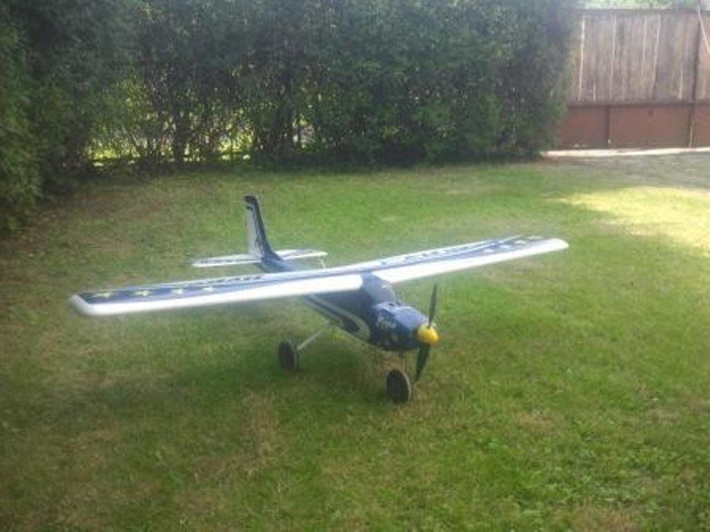

Panie i Panowie jestem w posiadaniu tego samolocika http://abc-rc.pl/model-pioneer-1460mm-artf. Co prawda nie kupiłem go w Abc tylko w Niemczech, był pod inną nazwą, ale jest to ten sam samolot.
526f5266dcf445be008fcf530550afd4.jpg [ 21.88 KiB | Przeglądane 6245 razy ]
a to mój po zmianie kół na większe
20130805_162254.jpg [ 77.08 KiB | Przeglądane 6245 razy ]

Właśnie pierwszą rzeczą którą bym w nim przerobił to podwozie, chcę dać kółko ogonowe a goleń główną przesunąć do przodu, i pytanie w którym miejscu mam ją dać żeby podwozie spełniało swoją funkcję.
Druga rzecz to napęd, silnik się rozwalił ,a przy próbach naprawy skopcił, więc czeka mnie wymiana i pytanie na jaki , model gotowy do lotu z pakietem 2200mA ważył około 1300g,a ja chcę pakiet przenieść w inne miejsce i dać o większej pojemności. Gdy na próbę do komory pod skrzydłem dałem cegłę 5000mA, a na dziobie był pakiet 2200mA, dla wyważenia model ważył około 1700g i spokojnie mogłem go startnąć z ręki. Chciałbym żeby model po naprawie i przeróbkach nie przekroczył 1600g z pakietem.
Najważniejszym chyba parametrem jest to, żeby podwozie główne było przed środkiem ciężkości, ogólnie okolice krawędzi natarcia powinny zadziałać prawidłowo.

Jak myślicie jakie rozwiązanie będzie lepsze ? Kółko ogonowe wleczone czy sterowane?
_____________________________
 Tytuł: Re: Pionier samolot
PostNapisane: czwartek, 7 kwietnia 2016, 13:58
Jeśli latasz na twardym/równym - sterowane.
Na nierównym i trawie lepiej wleczone lub sztywne.

Trawa ,więc wleczone . Dzięki
