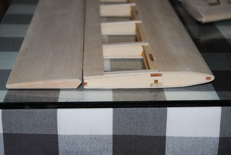

Przygotowane do oklejenia folią
DSC_0553.JPG [ 120.68 KiB | Przeglądane 3117 razy ]
DSC_0554.JPG [ 129.93 KiB | Przeglądane 3117 razy ]
DSC_0555.JPG [ 113.28 KiB | Przeglądane 3117 razy ]
Widać różnicę pomiędzy balsą która była doklejona ponad dwa lata temu :lol:

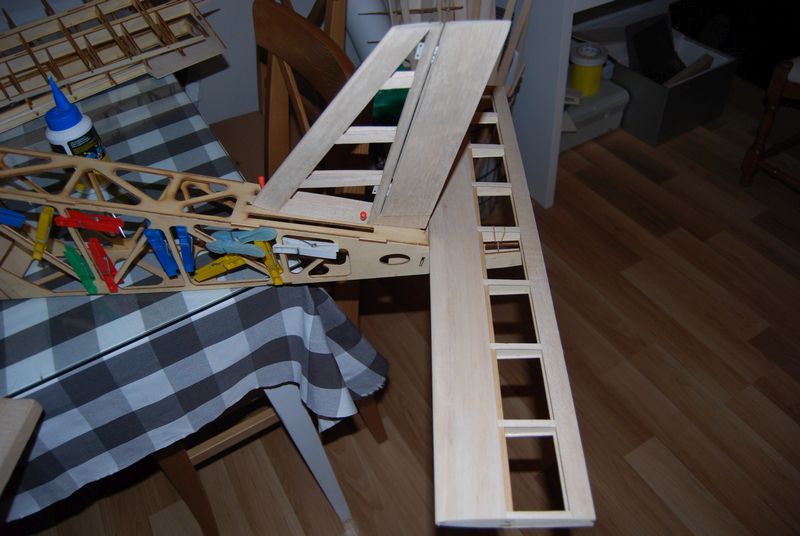

A jednak po sklejeniu kadłuba uważam, że jest ok. Skrzynka zrobiła się bardzo sztywna poza jednym ale, przy naciskaniu na te pionowe filigranowe rozpórki trochę się uginają ze względu na poprzeczny układ słojów, mógłbym je dla świętego spokoju podkleić czymś by nie zgnieść tego elementu przy normalnej eksploatacji ale pozostawię jak jest. Natomiast dla spokojności przyszłych użytkowników zmieniłem na planach ich szerokość z 9 mm do 12mm. To powinno poprawić sztywność boków na wginanie. Próby skręcenia kadłuba w "śmigło" oraz przełamania w obu kierunkach dały bardzo miły efekt, nic nie pękło. Eksploatacja modelu pokaże czy miałem rację. Te przewężenia o których pisał MiQ27 również postanowiłem poprawić i będzie tam trochę więcej materiału.
Dzięki za uwagi i śledzenie wątku, jest mi na prawdę miło z powodu takiego zainteresowania.
No i muszę odszczekać moje słowa, kratownica okazała się marna :lol:
Nie wiem może od leżenia ale góra i dół gdzie jest zdecydowanie grubsza jest ok, a boki do podklejenia
DSC_0556.JPG [ 129.06 KiB | Przeglądane 3074 razy ]
DSC_0557.JPG [ 125.3 KiB | Przeglądane 3074 razy ]
Co też właśnie czynię... Od środka podklejam sosenką 2x6 i robi się fajnie, trochę dłubania i nie taki miałem plan na ten wieczór ale jak trzeba to trzeba.
