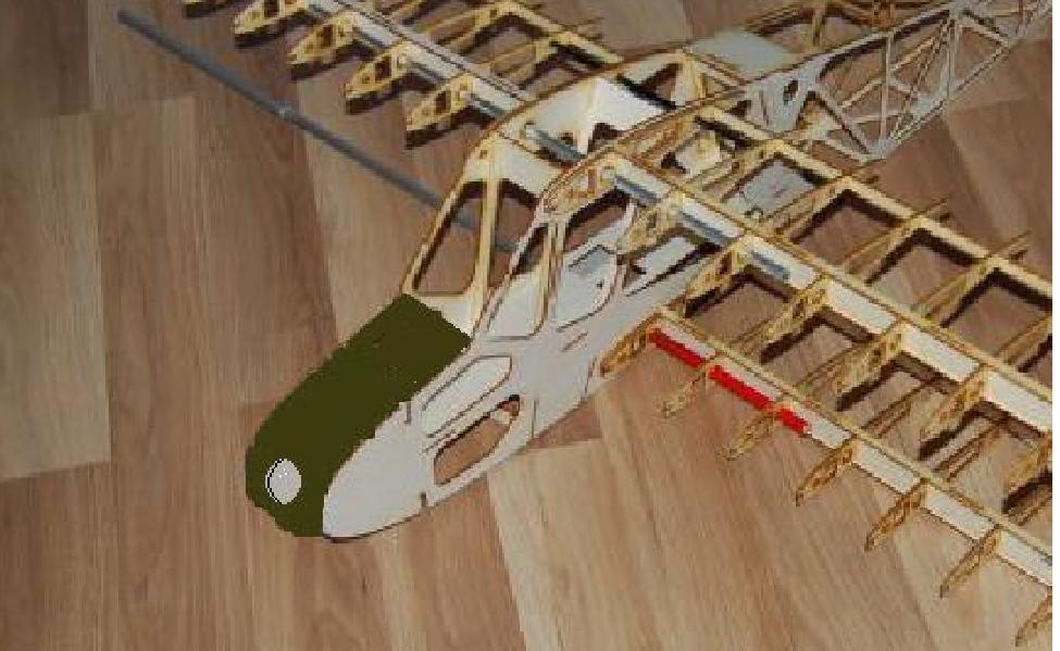

Czy dziób będziesz jakoś zamykał :?:
Dziobek.JPG [ 70 KiB | Przeglądane 6272 razy ]
+ zgrabne otwory chłodzące?

Stefanie ten rysunek to i Ci się chyba lekko przekosił. :D
Zaczynasz rysować od lewej strony a kończysz na prawej stronie. :lol: Wg mnie to dziób jest całkowicie zamknięty - ostatnie zdjęcie Adama.
 Tytuł: Re: Dwupłatowy Wicherek-25 Modyfikowany
PostNapisane: czwartek, 30 maja 2013, 11:11
Stefanowi chodzi raczej o zamknięcie "komory silnika" coś w rodzaju "osłony silnika"
Tak Artur, ale nie taką wymyślna maską oczywiście tylko giętą sklejką.
W tej skali otwarta komora silnika będzie potwornym hamulcem, a chodzi również o wytrzymałość dziobu. (jakby co, oczywiście)
Może to być tylko z dołu lub z góry, zależnie jak Adam ulokuje silnik.
Nie zmieni to wyglądu Wicherka, a zapewniam Cię Konrad, że Pan Wiesław zgodził by się w tym przypadku z taką potrzebą.

Stefanie czy chodzi Ci o coś takiego?
DSC_0015-1.jpg [ 109.84 KiB | Przeglądane 6156 razy ]
PostNapisane: czwartek, 30 maja 2013, 18:10
Posty: 6635
Tak Konrad
