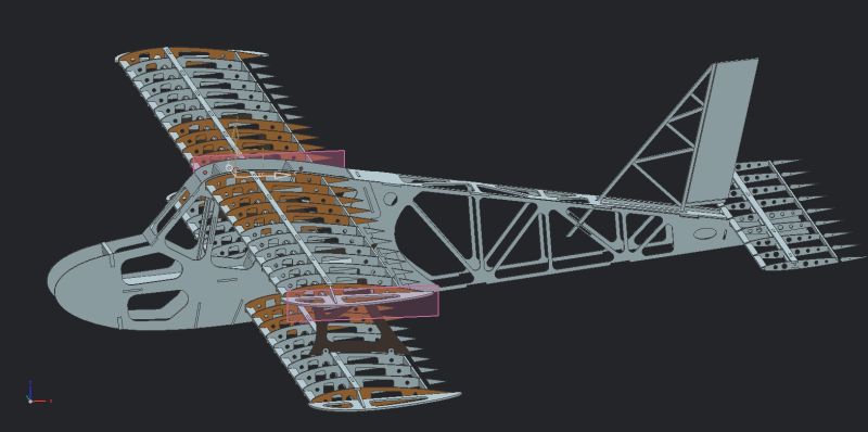

Dobra parę szczegółów. Cięciwa żeberka 240mm i od tego narysowałem cały model od nowa.
Odpowiednio:
-górny płat 1760mm
-dolny płat 1500mm
-kadłub 1180mm
Statecznik poziomy 670mm
Profil skrzydeł to NACA2415, a Statecznika poziomego NACA0008
Proporcje są na stronie Alehar`a oraz w książce, książkę pożyczyłem koledze z forum więc sięgnąłem do internetu. Wszystkie wymiary przeliczone według cięciwy jak radzi autor modelu.
No to teraz mniej przyjemna część projektu, no dla niektórych bo nie dla mnie, ja jestem super zadowolony bo coś już poskładałem na sucho i pasuje nieźle. Cały Wicherek jest wykonany z użyciem technologii rodem z XXI wieku czyli cięty laserem z balsosklejki 3mm :mrgreen:
Projekt powstał najpierw wirtualnie, zamieszczam kilka zrzutów ekranu:

Cały model złożony wirtualnie wyszedł mniej więcej tak
wicher4.jpg [ 44.58 KiB | Przeglądane 24855 razy ]

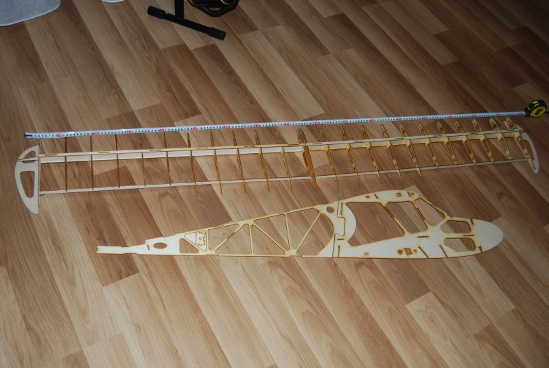

Dzisiaj natomiast otrzymałem laserowe puzzle do złożenia i wstępnie rozpocząłem przymiarki
DSC_0002.JPG [ 120.86 KiB | Przeglądane 24855 razy ]
DSC_0003.JPG [ 113.09 KiB | Przeglądane 24855 razy ]
DSC_0004.JPG [ 102.96 KiB | Przeglądane 24855 razy ]
DSC_0007.JPG [ 132.58 KiB | Przeglądane 24855 razy ]
Złożone skrzydełko bez użycia kropli kleju :mrgreen:

Taa - moja pomoc ograniczała się do "ochów" i "achów" nad poszczególnymi elementami powstającymi wirtualnie :oops: .. Chyba po raz pierwszy w życiu miałem okazję śledzić proces powstawania modelu najpierw na kompiku, a później - po kilku dniach - zobaczyć ów wirtualny projekt jako stertę listawek i formatek :D .. Co zaś do odstrzelenia - jeśli już to raczej należało by zacząć ode mnie, bo to ja zaszczepiłem w Adamie pomysł dwupłata, i cała moja późniejsza funkcja ograniczała się do kibicowania i achowania ;)
Jak widzę po elementach - modelik ma szansę być 100% odzwierciedleniem wcześniejszych zrzutów ekranu :) . Chcemy zachować jak najwięcej elementów "z epoki", i Adam znalazł nawet prześliczną czcionkę jakby żywcem wyjętą z tamtych lat - będzie nią opisana nazwa modelu na skrzydle, i może kilka innych informacji. O planach wykonania poszczególnych elementów - niech się wypowiada właściciel modelu, ze swojej strony powiem że i ja oczekuję na taki sam zestaw elementów, ale ze względów technicznych pierwszeństwo należało się autorowi planów ;) ..

Ja mam tylko pytanie - w kratownicy kadłuba są takie bardzo pozwężane miejsca, pewnie na poprzeczne rozpórki albo coś takiego.
Nie będzie tam problemów z wytrzymałością tej konstrukcji?

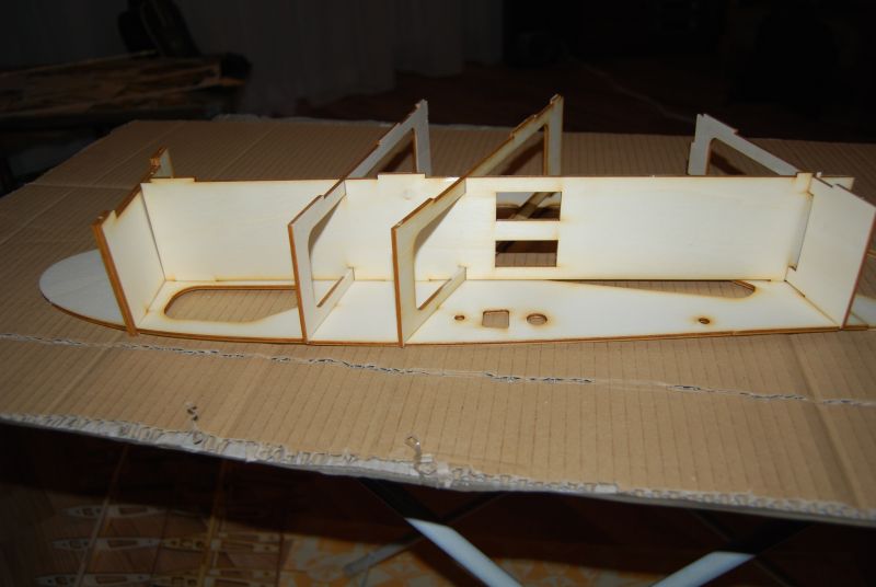

Co do składania, no to znalazłem kolejny błąd, oczywiście mój. Wręga silnikowa wyszłą za wąska ale z tego spokojnie wybrnę.
O jednym wiedziałem ale puzzle już były w drodze więc na docinkę było za późno. Półeczka na wyposażenie rc miała oprócz "leżakowania" na wręgach rozpierać się o boki wręg. To drugie wyszło więcej niż dobrze ale to pierwsze, szkoda gadać. Musiałem wyciachać trochę materiału ręcznie.
Dwie fotki wnętrza
DSC_0011.JPG [ 105.55 KiB | Przeglądane 24597 razy ]
DSC_0012.JPG [ 114.11 KiB | Przeglądane 24597 razy ]
Półeczka na wyposażenie nie ma praktycznie żadnych otworów ze względu na to, by można włożyć dowolne wyposażenie i je sobie odpowiednio umocować.
Kadłub się klei czekając aż klej wyschnie skrobnąłem te kilka słów.
Właściwie, to ja się nie znam, ale tak sobie myślę, że cały tył kadłuba, który w oryginale był zrobiony z listew sosnowych, tutaj wygląda dość filigranowo. Przy tej wielkości, tak delikatna konstrukcja z balsosklejki jakoś do mnie nie przemawia. Może, gdyby szerokości tych głównych listew (podłużnic) były większe, to cała konstrukcja skrzynkowa byłaby mocniejsza. :?
Zwrócił już na to uwagę MiQ27
 Tytuł: Re: Dwupłatowy Wicherek-25 Modyfikowany
PostNapisane: czwartek, 30 maja 2013, 14:27
Posty: 6617
A jednak po sklejeniu kadłuba uważam, że jest ok. Skrzynka zrobiła się bardzo sztywna poza jednym ale, przy naciskaniu na te pionowe filigranowe rozpórki trochę się uginają ze względu na poprzeczny układ słojów, mógłbym je dla świętego spokoju podkleić czymś by nie zgnieść tego elementu przy normalnej eksploatacji ale pozostawię jak jest. Natomiast dla spokojności przyszłych użytkowników zmieniłem na planach ich szerokość z 9 mm do 12mm. To powinno poprawić sztywność boków na wginanie. Próby skręcenia kadłuba w "śmigło" oraz przełamania w obu kierunkach dały bardzo miły efekt, nic nie pękło. Eksploatacja modelu pokaże czy miałem rację. Te przewężenia o których pisał MiQ27 również postanowiłem poprawić i będzie tam trochę więcej materiału.

Stefanowi chodzi raczej o zamknięcie "komory silnika" coś w rodzaju "osłony silnika"
Tak Artur, ale nie taką wymyślna maską oczywiście tylko giętą sklejką.
W tej skali otwarta komora silnika będzie potwornym hamulcem, a chodzi również o wytrzymałość dziobu. (jakby co, oczywiście)
Może to być tylko z dołu lub z góry, zależnie jak Adam ulokuje silnik.
Nie zmieni to wyglądu Wicherka, a zapewniam Cię Konrad, że Pan Wiesław zgodził by się w tym przypadku z taką potrzebą.
Kiedyś pomógł mi rozwiązać sposób wykonania podwozia do RWD-6. Ja miałem wtedy z 13-14 lat, On był duuużo młodszy niż ja teraz i wiedział, że nie buduję modeli z planów tylko sam je rysuję. Napisałem to dla tego, że zawsze gdy wychodził od nas a modelarni (mój Instruktor Pan Marian Kosmowski był jego kolegą z czasów wspólnego modelowania zawodniczego) mówił: Chłopaki budujcie Wicherki.
Od tego czasu wiem jak się konstruuje podwozie do modeli i dlaczego.
(Konrad. Mam problemy z myszą, stąd takie słabe moje rysunki ostatnio i to złudzenie optyczne jakie odebrałeś. Muszę kupić nową
Mozolnie poprawiłem ten rysunek dla Ciebie.)
dziub.JPG [ 63.56 KiB | Przeglądane 17018 razy ]
PostNapisane: czwartek, 30 maja 2013, 17:29
Stefanie czy chodzi Ci o coś takiego?
DSC_0015-1.jpg [ 109.84 KiB | Przeglądane 17011 razy ]
PostNapisane: czwartek, 30 maja 2013, 18:10
Tak Konrad
dzib 2.JPG [ 83.89 KiB | Przeglądane 17000 razy ]
podziękuj swojej myszy ode mnie :mrgreen:
PostNapisane: czwartek, 30 maja 2013, 18:13
A widzisz w końcu zajarzyłem o co kaman. :mrgreen:
PostNapisane: czwartek, 30 maja 2013, 18:22
Bardzo ladnie zaprojektowana wersja dwu platowa Wicherka.
Co do silniczka, 7cm3 powinien wystarczyc ,do spokojnego wolnego latania,wszystko zalezy od wagi modelu..
Mam kilka uwag,
Wydaje sie mnie ze przod kadlba jest troche za krotki, moze byc problem z wywazeniem.
Pulka pod zbiornik paliwa, wyglada troche za wysoko , moze byc problem z poziomem paliwa.
Mam nadzieje ze sie myle!
PostNapisane: czwartek, 30 maja 2013, 18:43
Posty: 6617
Półka będzie docięta do zbiornika plus jakiś tam luzik na materiał tłumiący. Ta półka jest uniwerslana bo ktoś może chciałby umieścić na niej pakiet zasilający do silnika elektrycznego. Przód Wicherka wydłużyłem o 30mm, właśnie by było mniej problemu z wyważeniem. Pomimo jakiegoś przeziębienia pojechałem na działkę i wykonałem laminatowe kieszenie bagnetów, moje pierwsze w życiu i wyszły tzn pasują. Fotki później.
