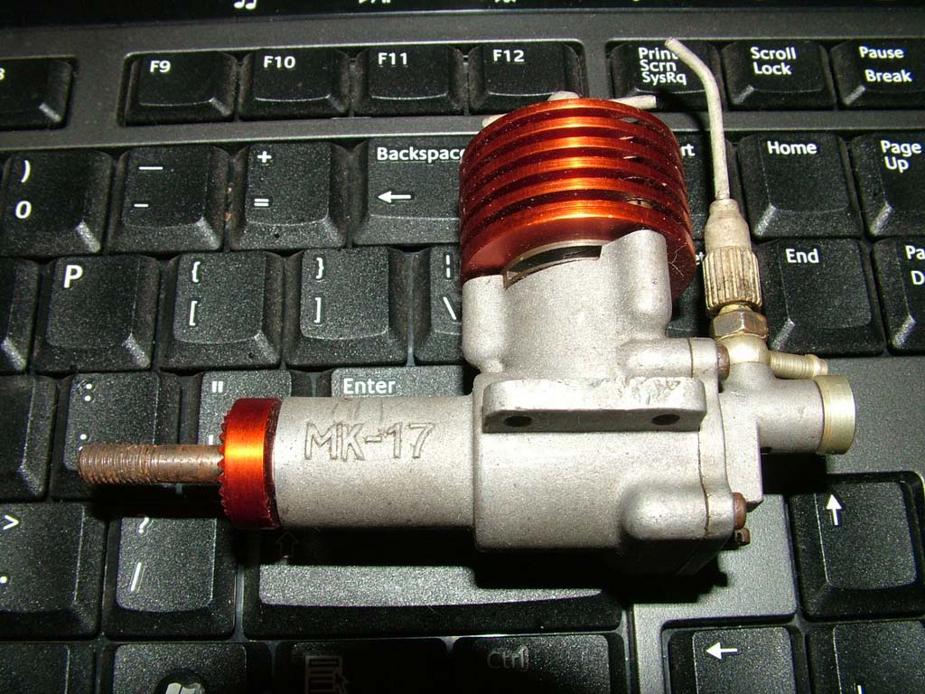

PostNapisane: poniedziałek, 22 kwietnia 2013, 22:32
To są jeszcze stare zdjęcia moich silniczków. Po regeneracji wyglądają idealnie no i oba działają.
12 ma troche słabsza kompresję ale 17 pali idealnie. Tyle że już nie mam eteru.

Konrad, kup samostart (po zimie powinny byś promocje :lol:) do tego nafta + rycyna i Masz paliwko do "samozapłonowca" :mrgreen:
