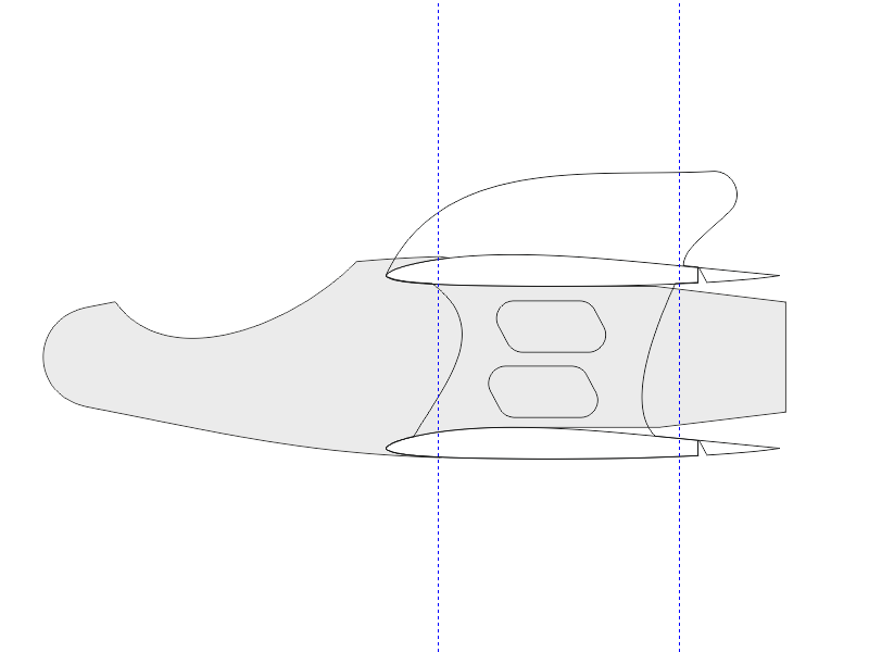

Adam. Pomierzyłem, policzyłem i wyszło mi tak:
PROFILE.JPG [ 55.32 KiB | Przeglądane 3348 razy ]
Główne skrzydło ma profil, jak mówiłeś, 12%.
Na te przednie myślę powinno być 15 - 16%.
Co sądzisz?

W miedzyczasie (smażyłem akurat kotleciki) coś narysowałem luźną koncepcję wingletów
Beznazwy-2.png [ 31.11 KiB | Przeglądane 3347 razy ]
Stefan co to za profil? Nazwa mi potrzebna.
Jak dla mnie "bomba" i ładnie się komponują z obłościami kadłuba :D
EDYTA:
Jeśli chodzi o lotki, to te na górnym płacie skonfigurował bym jako klapo-lotki :roll:

To jeszcze dał bym tak:
Winglety.JPG [ 25.43 KiB | Przeglądane 3319 razy ]
Ostatnio edytowano niedziela, 10 marca 2013, 13:08 przez Stema, łącznie edytowano 1 raz
Jasne i każde lądowanie konczymy połamaniem, a następny lot zaczynamy naprawą. Dzięki nie skorzystam :nieufny:

Też się zorientowałem, że nie fortunne kąty do lądowania i zmieniłem winglety.

Odpuść te winglety na dole....

Żadnych wingletów pod skrzydłem - to mówiłem ja, Artu :D

I tak już puściłem ploter więc winglety takie jak narysowałem ja, Adam :lol:
