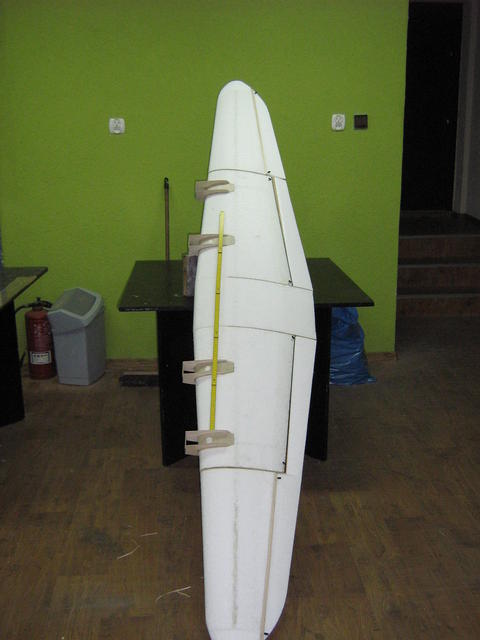

 Tytuł: Re: Canadair CL-215 - styropianowa łódź latająca
PostNapisane: poniedziałek, 15 kwietnia 2013, 14:18
Posty: 480
Wiek: 72
Prace powoli się posuwają , widać coraz więcej . Zajętego miejsca też .
Zabrałem się ostatecznie za ogon .

Statecznik poziomy wycięty z dwu kawałków styropianu wzmocniony włóknem węglowym 5 mm . Lotki połączone rurką aluminiową , lewa i prawa są od siebie odsunięte . Umożliwi to poruszanie ich jednym serwem .
Statecznik wyszedł mi dość skomplikowany ;
Canadair 37.jpg [ 218.31 KiB | Przeglądane 6269 razy ]
Składa się z pięciu podstawowych części . Całość usztywniona dwiema rurkami węglowymi , w środku wzmocnienie z styroduru które jest jednocześnie konstrukcją nośną dla dwu serw ; kierunek , wysokość .
Dodatkowo komplikuje konstrukcje fakt że serwa będą przystosowane do szybkiej wymiany , czyli potrzebne wtyki . Oraz muszę doprowadzić przewody do światła ogonowego .
Canadair 38.jpg [ 187.46 KiB | Przeglądane 6269 razy ]
Na dole widać górną część ogona z gniazdem na statecznik i wypełnieniem steru kierunku .
Całość łodzi bez stateczników wygląda tak ;
Canadair 39.jpg [ 94.33 KiB | Przeglądane 6269 razy ]
Canadair 40.jpg [ 123.46 KiB | Przeglądane 6269 razy ]
Jak widać w części dolnej ogona pozostawiłem wzmocnienie a w głębi widać koniec klatki wzmacniającej z styroduru .
Wszystkie części razem ;
Canadair 41.jpg [ 148.34 KiB | Przeglądane 6269 razy ]
Całość złożona do klejenia wyraźnie widać miejsce montażu statecznika poziomego oraz steru kierunku .Całość po oklejeniu powinna mieć dostateczną sztywność i wytrzymałość .
Mój wnuczek zażyczył sobie samolot na lato . Zacząłem mu robić samolocik podobny do Wilgi ale na pływakach . Serdecznie zapraszam na relacje z budowy .
http://pfmrc.eu/index.php?/topic/36280- ... bi-plywac/
Pozdrowienia z nareszcie słonecznej Warmii Joker

Komentarz: Skrzydło sklejone na gotowo
IMG_1400.JPG [ 35.16 KiB | Przeglądane 5593 razy ]
Ładne bydle , prawda .
