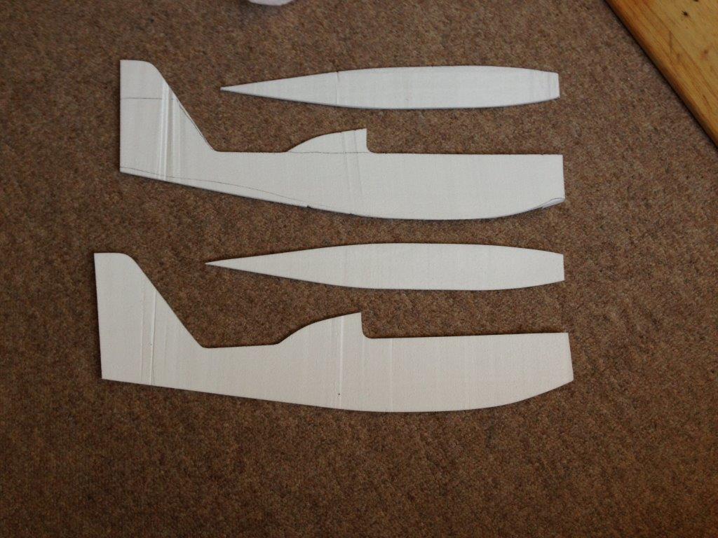

Wstępny zarys kształtu:
IMG_1679.jpg [ 123.96 KiB | Przeglądane 3336 razy ]
Niewielkich rozmiarów o zwięzłej budowie i sporej powierzchni nośnej. Lekki bo mam nadzieję, że waga nie przekroczy 250/300g wraz z osprzętem. Zakładam, że będzie latał .... i do tego powoli ;) Oczywiście w warunkach bezwietrznych :)

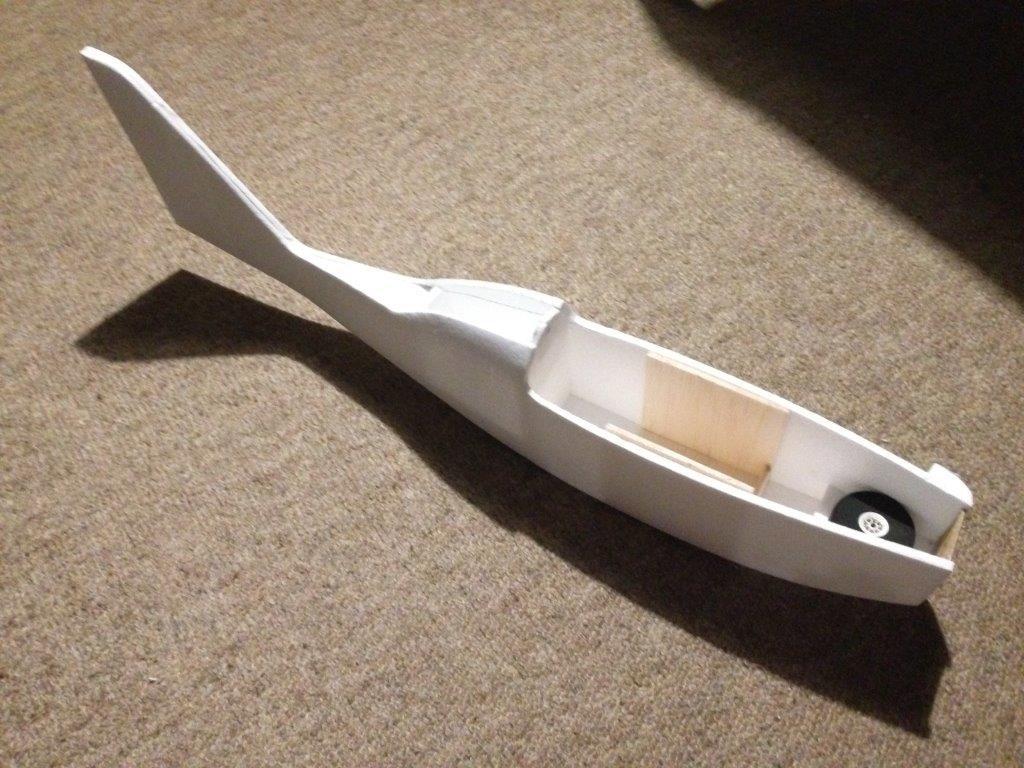

Powoli wyłonił się kadłub. Wykonany z twardego styropianu 2mm, wzmocniony cienkimi 1.5mm prętami węglowymi wewnątrz, plus klatka z balsy w której zamocuję serwo steru wysokości a na przedłużeniu w przód zamontowany będzie silnik. Drugie serwo znajdzie miejsce na płacie i będzie napędzało bowdenami lotki.
IMG_1687.jpg [ 138.6 KiB | Przeglądane 3336 razy ]
Czyli wysokość, lotki i ciąg to wszystko co będzie posiadał AMBeR Mini.
IMG_1686.jpg [ 133.43 KiB | Przeglądane 3336 razy ]
Klatka będzie powiększona także w tył aby usztywnić i zabezpieczyć kadłub przed złamaniem w przypadku twardego lądowania. Podwozie z cienkiego drutu stalowego osadzone będzie wewnątrz klatki ale zostawiam to na koniec. Zobaczymy jak się wszystko wagowo poukłada i gdzie mi SC wyjdzie. wtedy zdecyduję jak i w którym miejscu osadzić podwozie ;)
