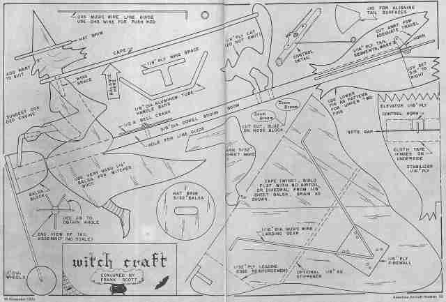

P.S. miałem jeszcze inny plan wiedźmy, poszukam jak znajdę to załączę miniaturkę.
Nie wiem gdzie to znalazłem, jak ktoś chętny proszę na PW adres podać to wyślę.

Z tym lataniem to jest tak, że To lata na kapeluszu. Sterowanie wyżej - niżej to wiadomo - sterem wysokości na końcu miotły. A przez to że całość jednak wisi na wysoko ustawionym kapeluszu, wychylenie steru kierunku nie działa jak w zwykłym samolocie i nie przesuwa w bok ogona w płaszczyźnie poziomej, tylko wychyla w bok całość będącą od kapelusza w dół. Osią obrotu jest kapelusz i ogólnie wygląda to jak przechył lotkami. Jednak przechył lotkami ciągle się poglębia i trzeba kontrować żeby wyprowadzić. Tu po puszczeniu kierunku ciężar sam natychmiast ustabilizuje całość. A przytrzymanie dłużej kierunku i odpowiednie dodawanie gazu daje ciekawe i efektowne krążenie z mocnym wychyleniem od pionu. Albo nagłe ciasne zakręty. Co czarownice lubią njabardziej :)
Zwykłymi modelami ze skrzydłami raczej trudno się tak lata bez obawy połamania skrzydeł ;)
