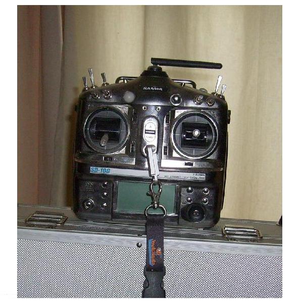

Tak naprawdę to mam coś z mikserami tylko na razie latam na nadajniku z RTF ASW. Boję się na razie latać na tej w/w.
Czy odbiorniki od Pelikana sparują się z tą Sanwą?
Myślałem, że gdy nauczę się latać to przesiądę się na tę docelową, ale to jeszcze trochę czasu upłynie.
Jeśli pracują w systemie FHSS to jest taka możliwość...
Teoretycznie powinny współpracować odbiorniki Turnigy z nowej serii XR na przykład Turnigy XR6000 6CH 2.4GHz Receiver for Turnigy 4X/6X/6XS TX

Przeczytałem coś takiego: Jeśli używasz serwomechanizmów analogowych innej firmy niż SANWA – zmień odbiornik na 8-kanałowy 92824, 7-kanałowy RX-700 lub 6-kanałowy RX-60 i zastosuj w nadajniku mode FH-1.
Czy to może również dotyczyć "zwykłych" odbiorników jak np. pytałem Pelikana?
Ja osobiście to szczerze wątpię.
FHSS to tylko system modulacji, ale jego konkretna implementacja zależy od firmy i wątpię, żeby Sanwa komuś ją udostępniła.
Dlatego FHSS od różnych producentów, pomimo tej samej modulacji, wcale nie muszą się między sobą bindować i zwykle tego nie robią.
Zauważcie, że w 2.4 nie ma odbiorników uniwersalnych. Jest np. Orange do Spectrum - i jest on tylko do Spectrum, do konkretnej implementacji 2.4. W dodatku zapewne to "reverse engineering".
Dlatego, że transmisję 2.4 firma może sobie opatentować i nie ma zmiłuj - musisz przyjść po firmowe odbiorniki :)
Ta Sanwa w natywnym trybie FHSS-3 potrafi "odświeżać" położenia drążków znacznie szybciej niż klasyczne systemy (np. 35MHz) i dlatego nie gwarantują poprawnej pracy serw innych niż dedykowane.
Mode FH-1 włącza system FHSS-1 i zapewne "spowalnia" transmisję do serw do standardowych 20ms, ale wymaga odbiorników FHSS-1 - też od Sanwy.
Szybkie googlanie nie wykazało istnienia odbiorników kompatybilnych z FHSS-3 Sanwy, a nawet z FHSS-1 też nic nie znalazłem (jak widzisz, nawet FHSS-3 nie jest kompatybilny z FHSS-1 i do starszych odbiorników Sanwy nadajnik trzeba przełączyć).
Poza pytaniami na forum HK, czy nie planują takowych w bliżej nieokreślonej przyszłości.

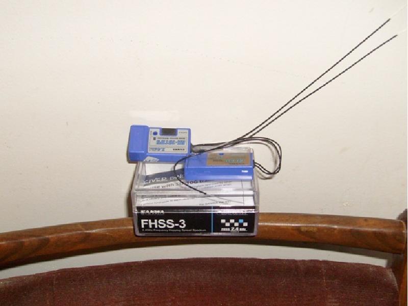

Dziękuję Wam, szczególnie Michałowi za wyjaśnienia.
Byłem dzisiaj w Riku i już wiem. Z odbiornikami Sanwy jest tak jak pisał właśnie Michał.
Zresztą, pomyślałem, że jak się kupiło Subaru Legacy to nie będę do niego wkładał zastępczego gaźnika od Skody bo tańszy i to nic, że będzie trochę wolniej jeździł.
Kupiłem odbiornik RX-631 FHSS-3. Szkoda mi tego z kompletu do aparatury 10 kanałowego, więc do modeli, które będę budował zimą będzie ten 6 kanałowy.
Odbiorniki.JPG [ 73.6 KiB | Przeglądane 16179 razy ]
Co prawda za tę cenę kupił bym takie radio jakim obecnie latam z dodatkowym odbiornikiem 6 kan. i jeszcze na dwa serwa by starczyło, ale trzeba się rozwijać.

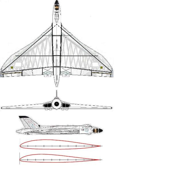

Zastanawiam się teraz nad Drongo, zobaczę jak lata gdy Artu go zbuduje, a Polarisem, zobaczę jak lata gdy Szymon ulotni swojego.
Może będzie jeszcze coś innego? Na razie mamy piękną jesień.
Avro Vulcan konstr STYRO 800x600.JPG [ 36.69 KiB | Przeglądane 16169 razy ]
Takiego mam już narysowanego i wydrukowanego A0.
