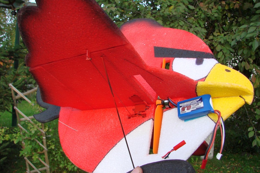

Trzy tygodnie temu widziałem na własne patrzałki takie ptaki cudaki latające w Skarżysku na zawodach wodnosamolotów.
1a.jpg [ 172.27 KiB | Przeglądane 15987 razy ]

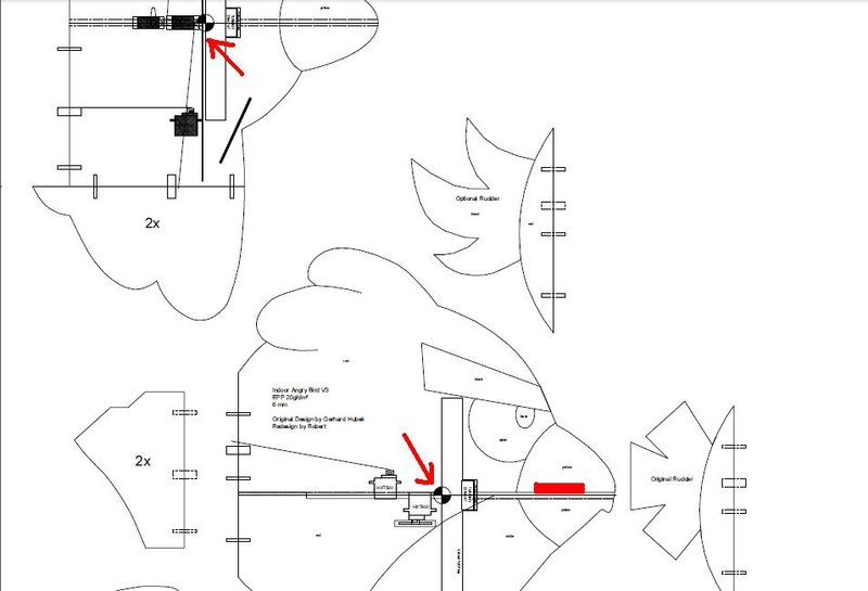

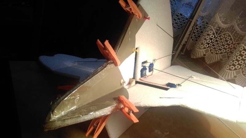

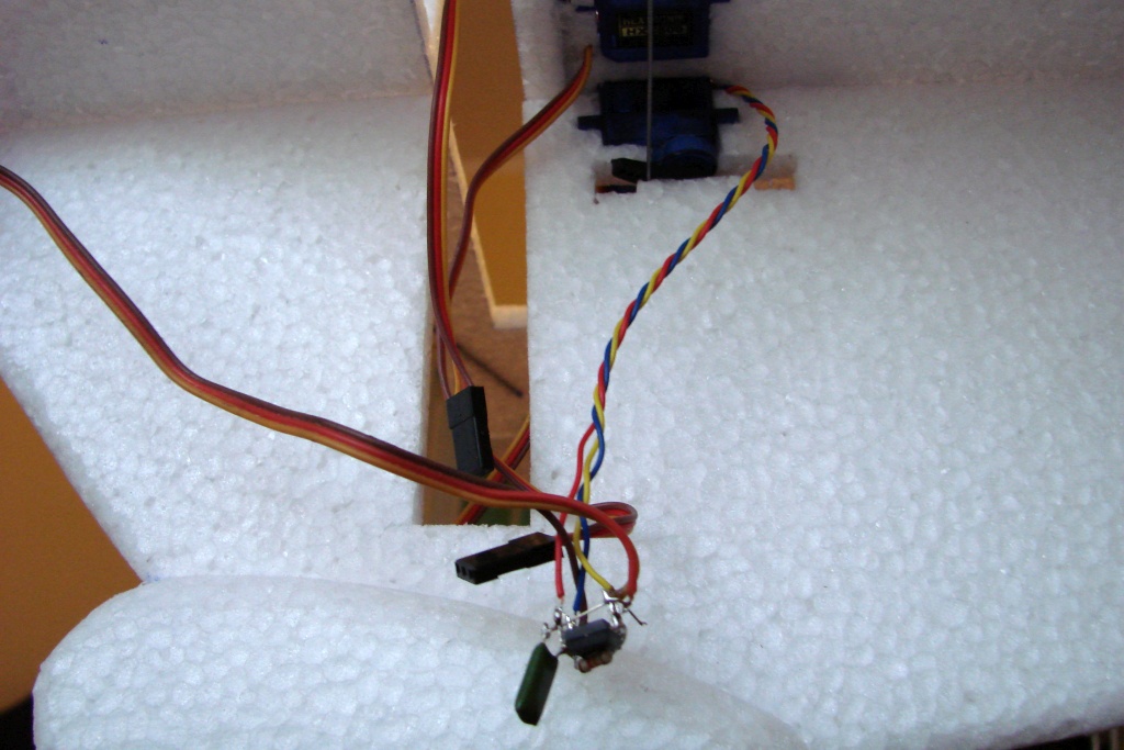

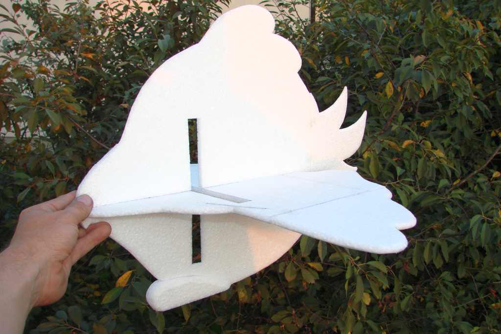

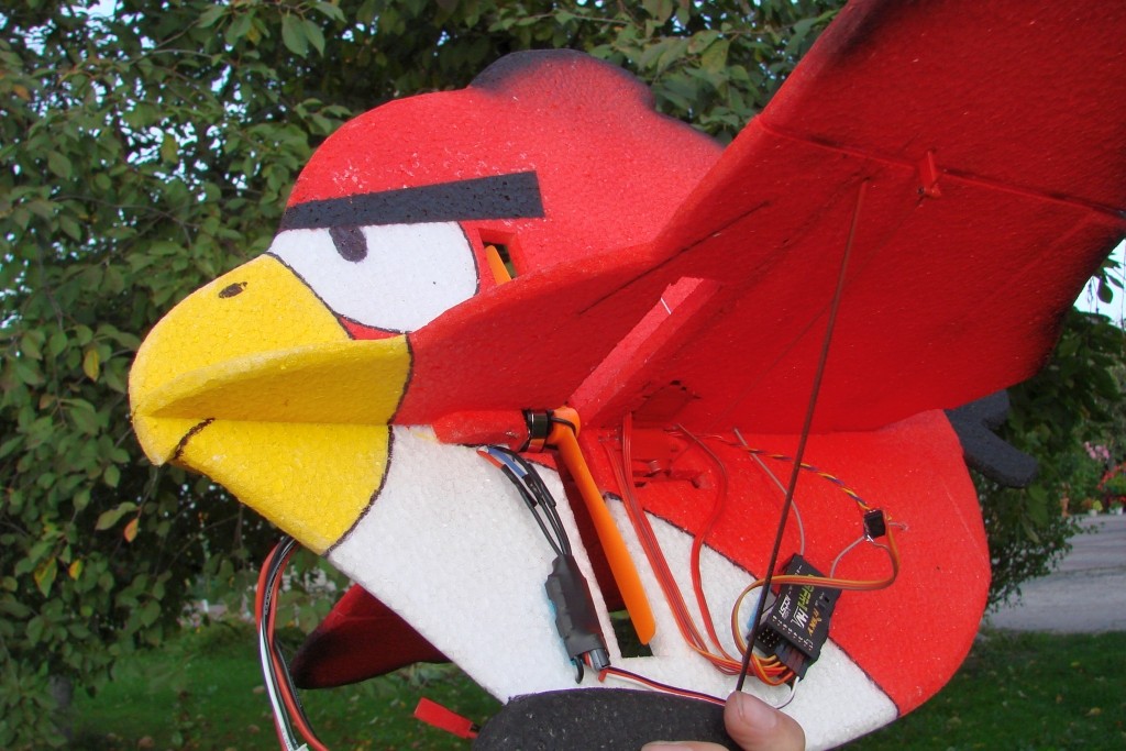

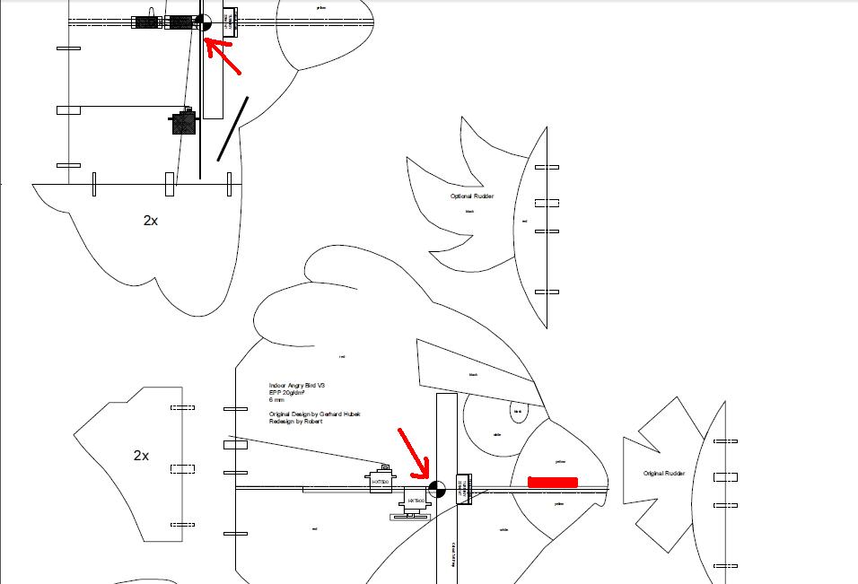

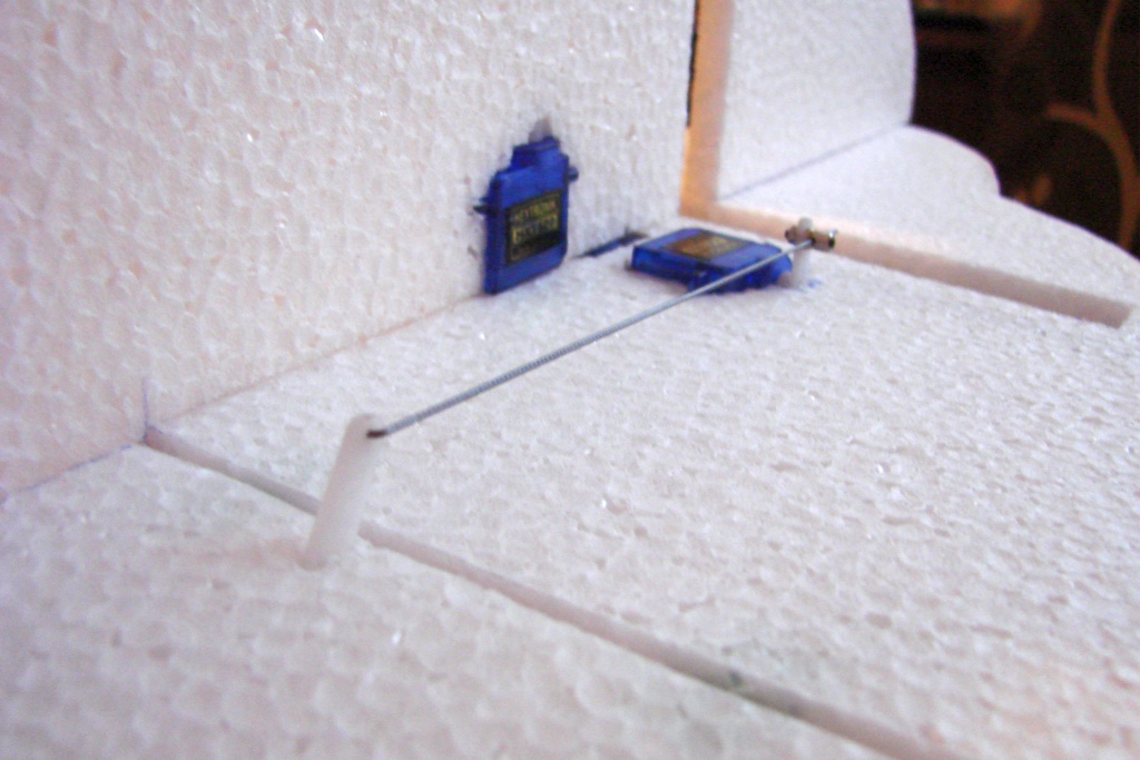

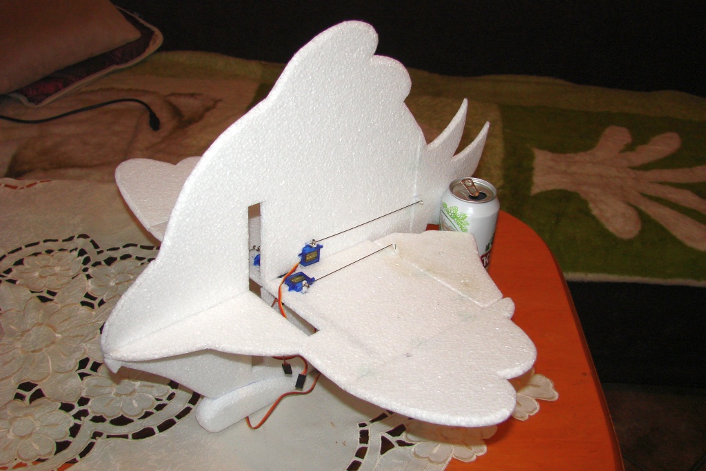

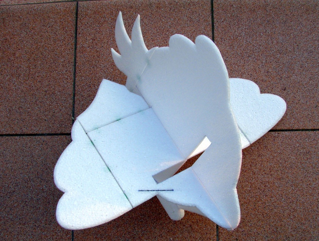

Poszperałem w internecie i znalazłem stronkę z planem "kurczaka". Jest to wersja z ruchomymi skrzydłami, więc telefon do Darka, czy da radę zaprogramować procesor, no i dało radę klik. Potem zakup miniaturowych jak dla mnie podzespołów RC. Do tego płyta EPP, kupiłem 8mm, trochę grubszą niż w oryginale. Materiał fajny daje się nożykiem strugać i kleić cyjanoakrylem. Po kilku godzinach wyszło takie coś.
1.jpg [ 268.74 KiB | Przeglądane 15987 razy ]
2.jpg [ 323.89 KiB | Przeglądane 15987 razy ]
3.jpg [ 230.12 KiB | Przeglądane 15987 razy ]
4.jpg [ 199.49 KiB | Przeglądane 15987 razy ]
5.jpg [ 210.36 KiB | Przeglądane 15987 razy ]
Dźwignie sterów zrobione z orczyków do serw, mam tego sporo, to wykorzystałem. Popychacze drut 0,8mm, do tego trochę wzmocnień węglowych będzie. Reszta wyjdzie w praniu, ale o tym w następnym odcinku :mrgreen:

Brawo Jurek! :)
Ja też jestem jednym z tych "Z nieoficjalnych źródeł wiem że powstaje co najmniej jeszcze jeden kurczak, a może i cała ich gromadka :o" Robię też czerwonego.
Może komuś się przyda:
Szukałem, szukałem i znalazłem min. tę stronę. http://www.roberts-r2d2-bau.de/fmbindex.html gdzie w dziale "świałta i spółka" jest artykulik "Angry Bird Flatterflügel" pokazujący jak zaprogramować TINY45 wraz z kodem w BASKOM. Dla mnie to czarna magia i niestety kupiłem gotowca.
edit:
Łeee, ale wtopa. Nie sprawdziłem jaką stronę podał Jurek i podałem te samą. :oops: I z układzikiem programowanym przez Darka z tej strony też już było :oops: Przepraszam, więcej nie będę.

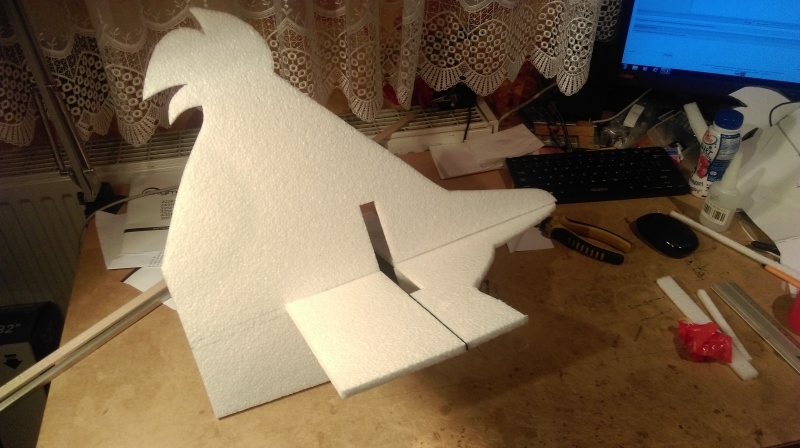

PostNapisane: niedziela, 25 września 2016, 11:35
Tworzy się powoli :) Wkleiłem nieco węgla dla usztywnienia tu i tam.

PostNapisane: środa, 28 września 2016, 23:54
Trochę do przodu, wklejone stery. Końcówki skrzydeł będą miały zawiasy zrobione jako tylko nacięte lutownicą trójkątne rowki. Jak się "wyrobią" - dostaną normalne zawiasy.
Trochę martwi mnie to wygięcie w części pionowej, które powstało mimo wklejenia usztywnień. Może jeszcze dokleić jeden pasek na sztorc w pionie tuż za serwem kierunku. Albo nic nie robić. Jakby było wygięcie wzdłuż kadłuba ale w poziomie, to by cały czas skręcał w prawo :lol:
Też będę wstawiać piórka w du.. ogon i grzbiecik :)
Mam nadzieje, że Jurek nie pogoni mnie z jego wątku. Ale chyba nie ma sensu zakładać nowego.
 Tytuł: Re: Angry Bird
PostNapisane: czwartek, 29 września 2016, 13:00
Zastrzaly zrób i po kłopocie.

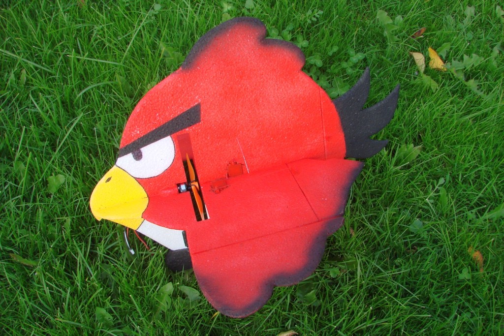

:lol: :lol: :lol: Pogonie Cię, ale Angry Birdem. Mój też jest krzywy, ale chyba o to chodzi w takich modelach, na pewno zabawa będzie fajna. Ja swojego kurczaka już zrobiłem, może jeszcze dziś poleci jak trochę wiatr ustanie, bo nie chcę aby go gdzieś poniosło :mrgreen:

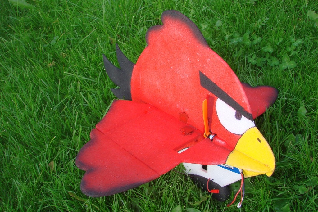

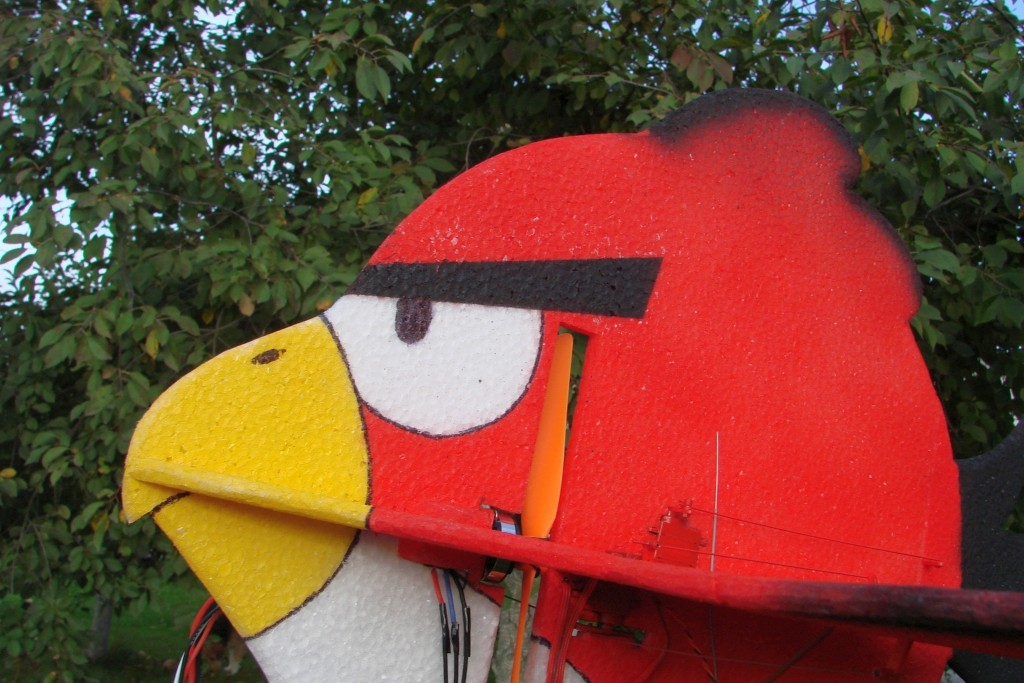

DSC00449.jpg [ 271.6 KiB | Przeglądane 15530 razy ]
DSC00450.jpg [ 248.22 KiB | Przeglądane 15530 razy ]
DSC00451.jpg [ 255.87 KiB | Przeglądane 15530 razy ]
DSC00452.jpg [ 194.89 KiB | Przeglądane 15530 razy ]
DSC00453.jpg [ 190.17 KiB | Przeglądane 15530 razy ]
DSC00454.jpg [ 194.7 KiB | Przeglądane 15530 razy ]
Normalnie działa wszystko, nawet skrzydełkami macha, tylko jeszcze trzeba procesorek w termokurczkę wsadzić i przykleić.

Wygląda ślicznie :D lata ładnie :D , tylko tymi skrzydełkami macha jakoś anemicznie :shock:

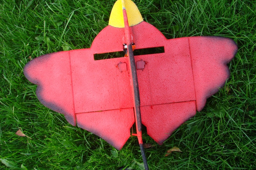

PostNapisane: sobota, 1 października 2016, 11:24
Karol to tak jakoś dziwnie wygląda, steruje końcówkami skrzydeł tymi z tyłu, o tymi dwoma, sterowanie jak w delcie + ogonek.
DSC00450.jpg [ 145.54 KiB | Przeglądane 12578 razy ]
Środek ciężkości tak jak w planie z kurczakiem.
Schowek01.jpg [ 48.94 KiB | Przeglądane 12578 razy ]
Do tego przeniosłem bateryjkę na dzioba do góry, aby zapewnić drugi środek ciężkości, ale dalej buja go na wszystkie strony, no to nie wiem o co chodzi. Skrzydełka faktycznie anemicznie się ruszają, ale już macha to szybciej (trzeba dodać w ustawieniach nadajnika wychylenie serwa na 120 %). Mogę przestawić też na orczykach popychacze, aby była większa amplituda.
Nie ma co za bardzo wydziwiać, tak ma być, trza przywyknąć i nauczyć się tym latać :mrgreen:
Najważniejsze to że po każdym przyziemieniu dalej można tym latać :o

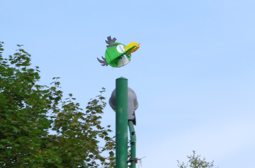

Ogólnie to jest coraz bliżej końca ;) a na tę chwilę wygląda to tak:
Trochę jestem zaskoczony niepokryciem czarnych usztywnień sprayem. Pomaluję na biało i jeszcze raz psiknę, ale to po oblocie.
Staram się zrobić go na jutro, na Święto Latawca, jako uzupełnienie dla Zenobii i białego orła. Ale jak nie zdążę, to zrobię oblatanie po imprezie. Bo "rozpoznanie bojem" na oczach dzieciaków nie wchodzi w grę.

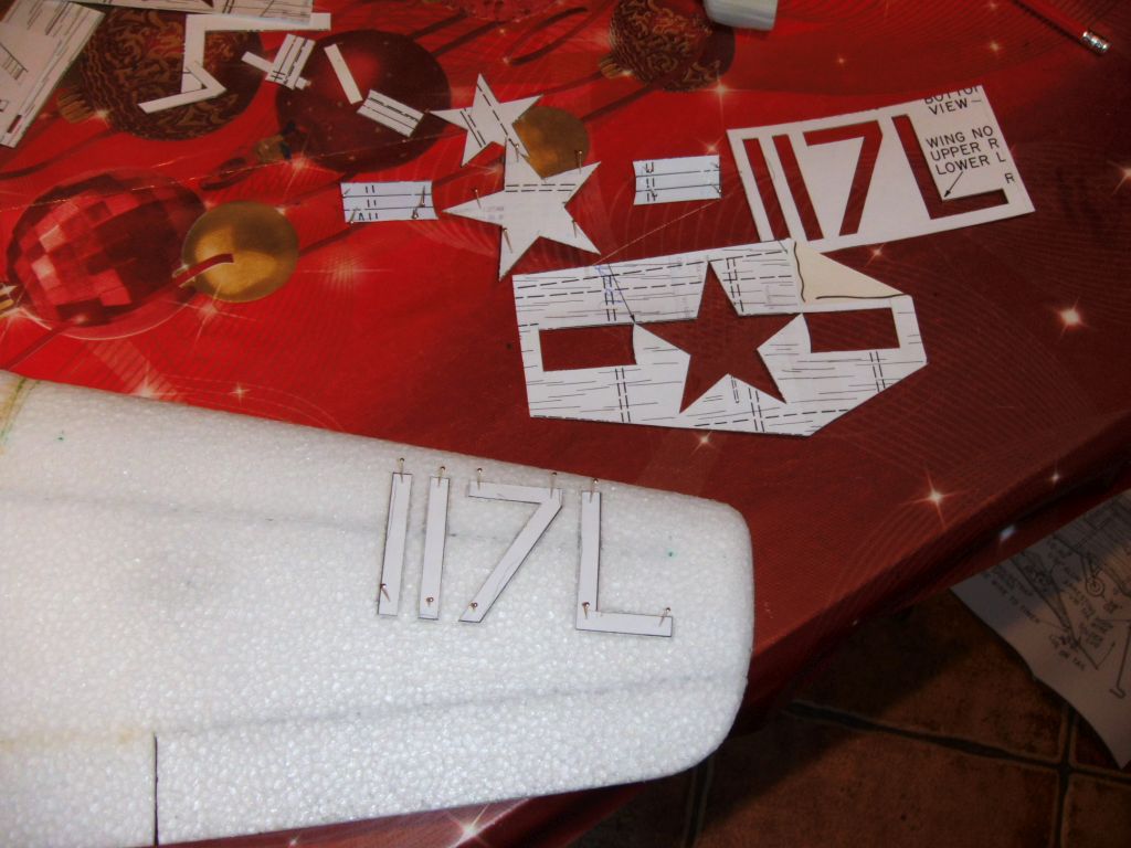

PostNapisane: niedziela, 16 października 2016, 14:19
Przygotowałem złe ptaszysko wycinając szablonu z kartonu i dociskając je do pianki spinaczami do bielizny :roll: oraz dzięki radzie Krzysztofa szpilkami. Pomysła prosty i skuteczny :) dziękuję.
IMAG0908.jpg [ 141.83 KiB | Przeglądane 12229 razy ]
Już jeden kolorek położony i się suszy :mrgreen:
