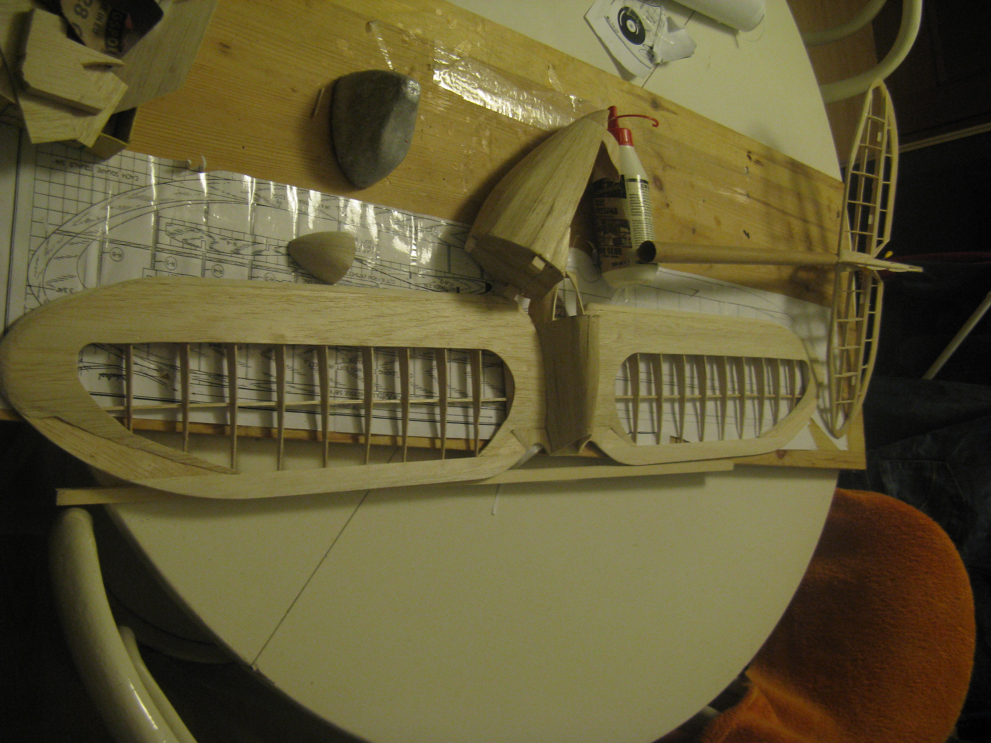

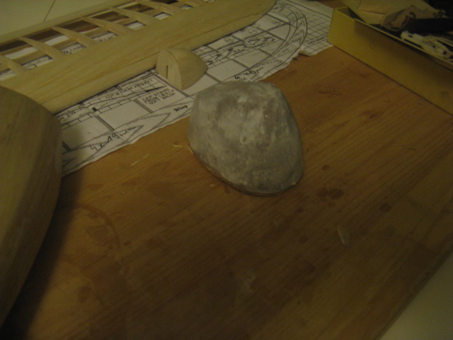

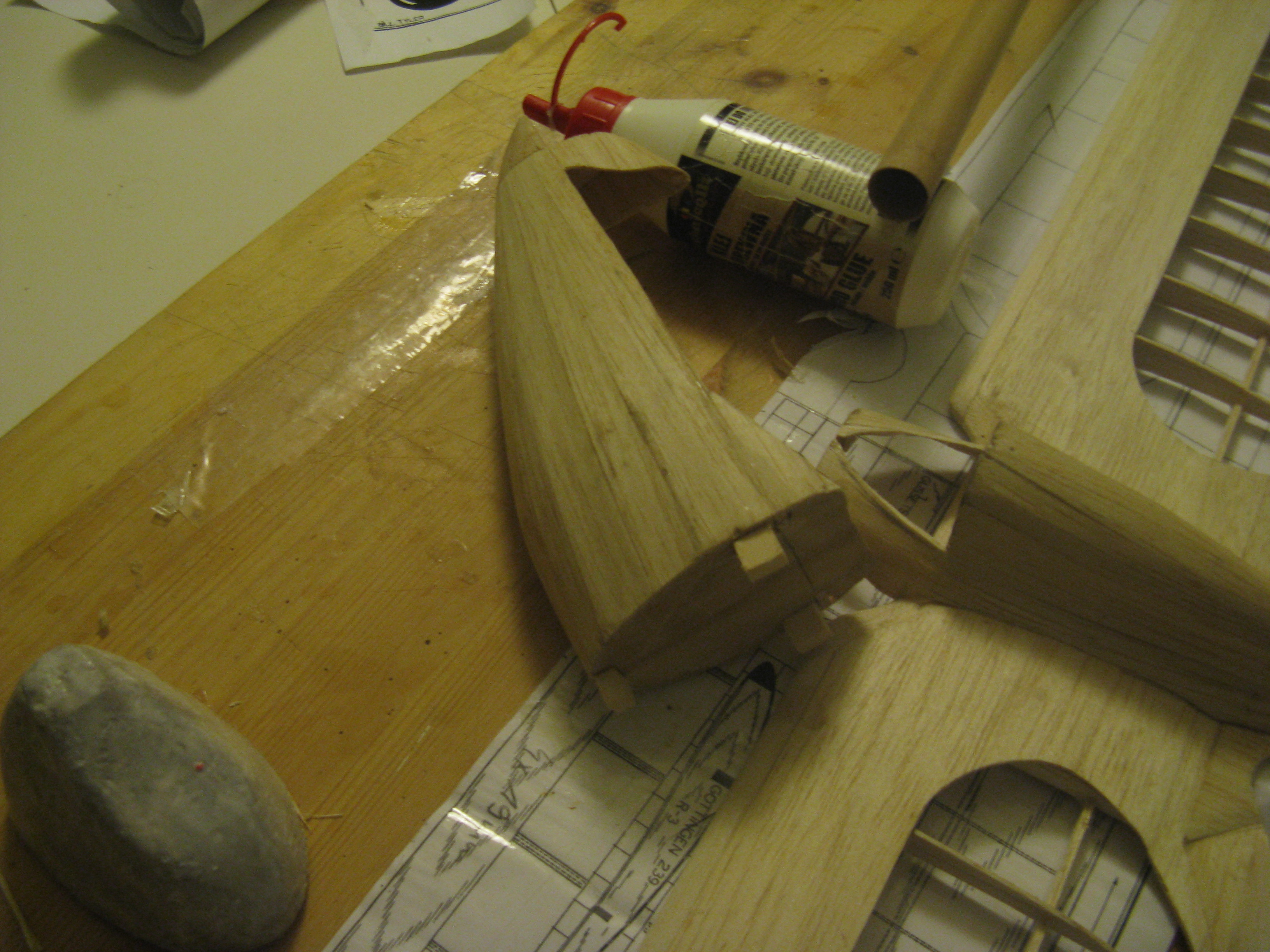

A tutaj kilka fotek:
IMG_9357.JPG [ 1.68 MiB | Przeglądane 12667 razy ]
Powyżej w "całej okazałości", Belka ogonowa zwinięta z forniru, niepołączona z kadłubem. W miejscu kabiny forma balsowa, zrobiona celem wytłoczenia kabinki z plexi albo z PET-a. Zobaczymy.

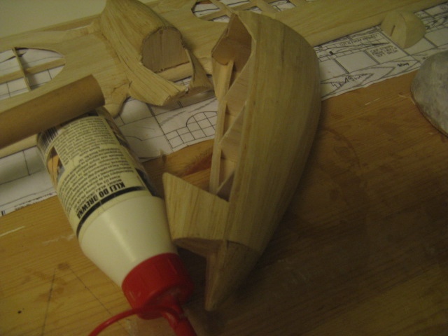

Lamelowany kadłub, wycięty, góna część połaczona ze skrzydłami.
IMG_9365.JPG [ 78.19 KiB | Przeglądane 12667 razy ]
Osłona silnika, zrobiona na balsowej formie, z ręczników papierowych i lakieru bezbarwnego. Do dalszej obróbki.

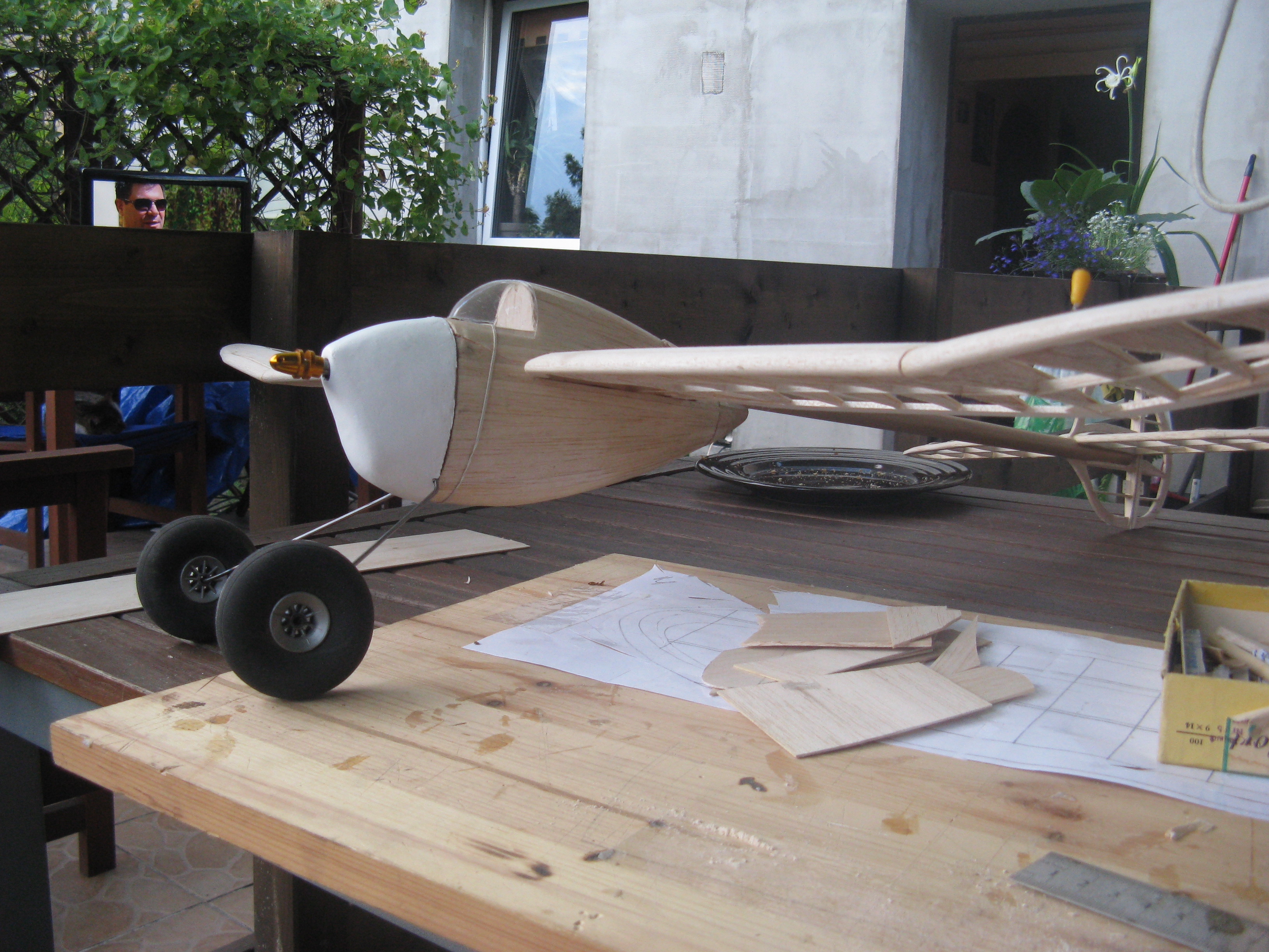

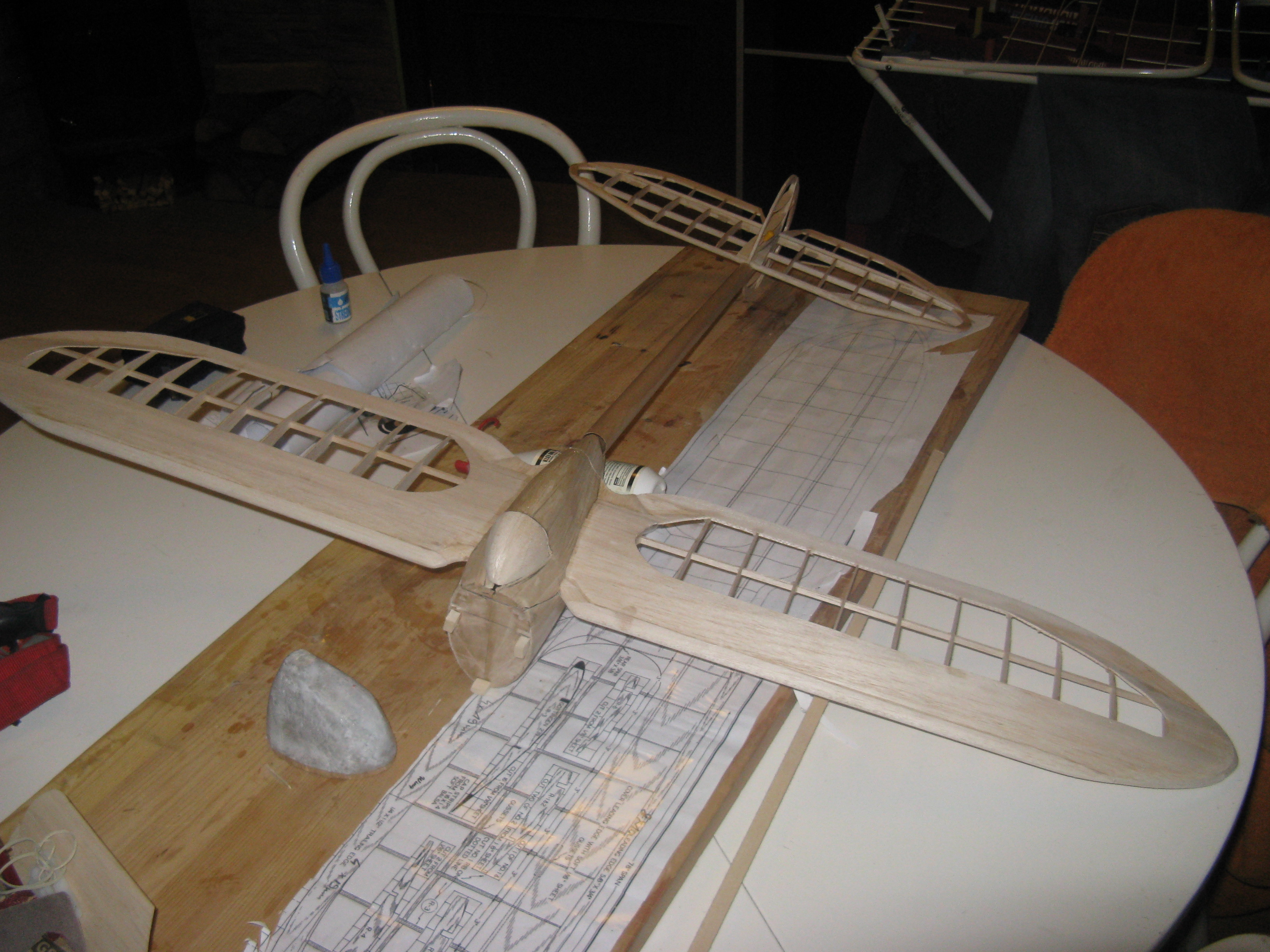

 Tytuł: Re: Oldimer NOMAD 1941
PostNapisane: poniedziałek, 18 czerwca 2012, 21:11
Tyle udłubałem...
Wcześniej nie wstawiałem fotek, bo sie przestraszyłem że taki Pokrak wyszedł..
Magda mnie zmobilizowała i oto co mniej więcej wychodzi...
Prawda że pokraczny?

PostNapisane: wtorek, 19 czerwca 2012, 10:35
Wiem, że nie jest to makieta, ale te przednie koła...
Za duże i za bardzo wysunięte do przodu...

się czepiacie ...
koła są ok bo model będzie z założenia miał latać w każdych warunkach i startować nawet z ornego pola
PostNapisane: wtorek, 19 czerwca 2012, 16:48
Doszedłem do wniosku że:
model ma krótki dziób i projektant wysunął koła do przodu aby dało sie go wyważyć, poniewaz ja mam jeszcez lzejszy silnik, wiec poszedłem jego tropem i dałem dluższe i cęższe...

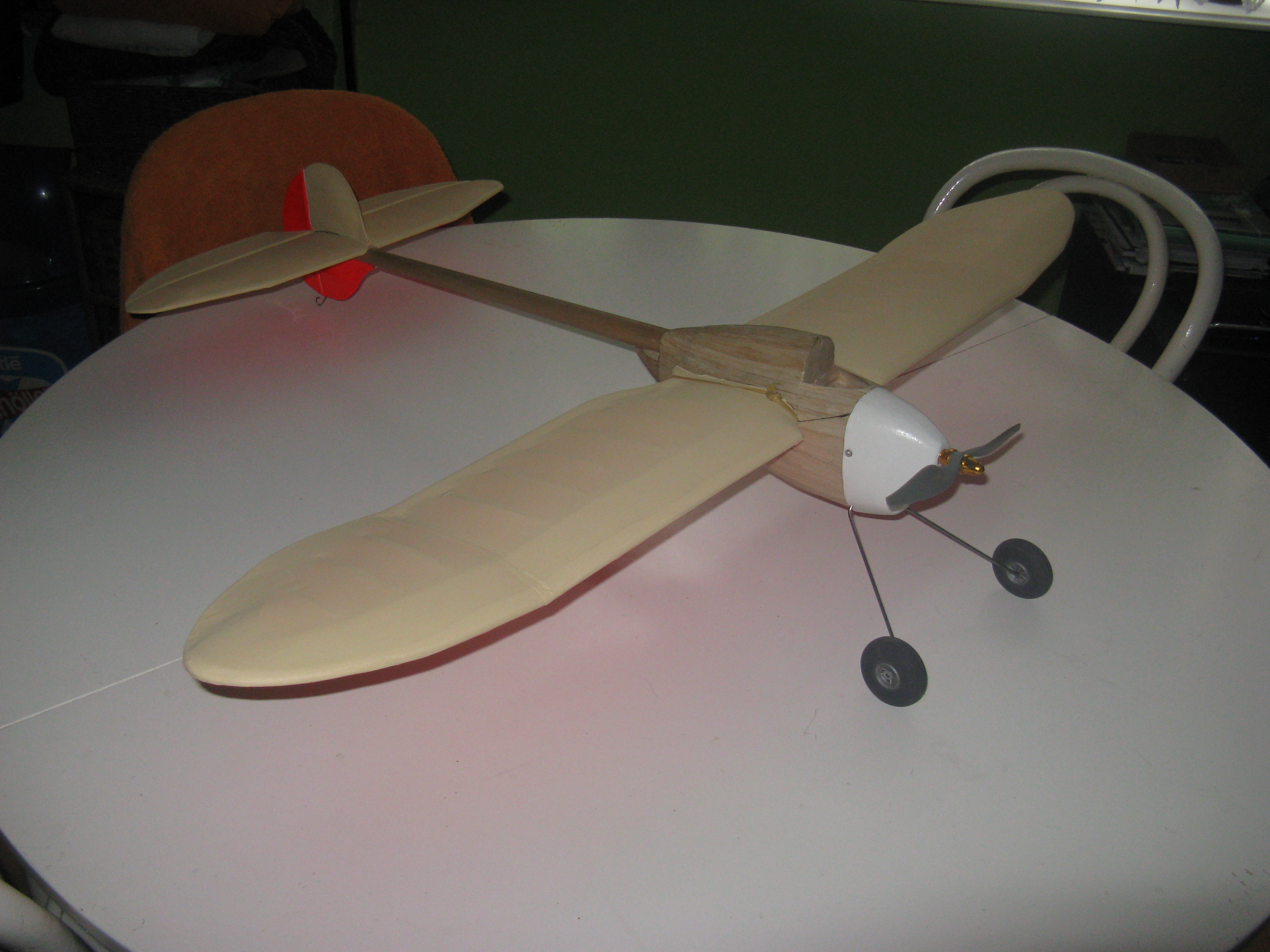

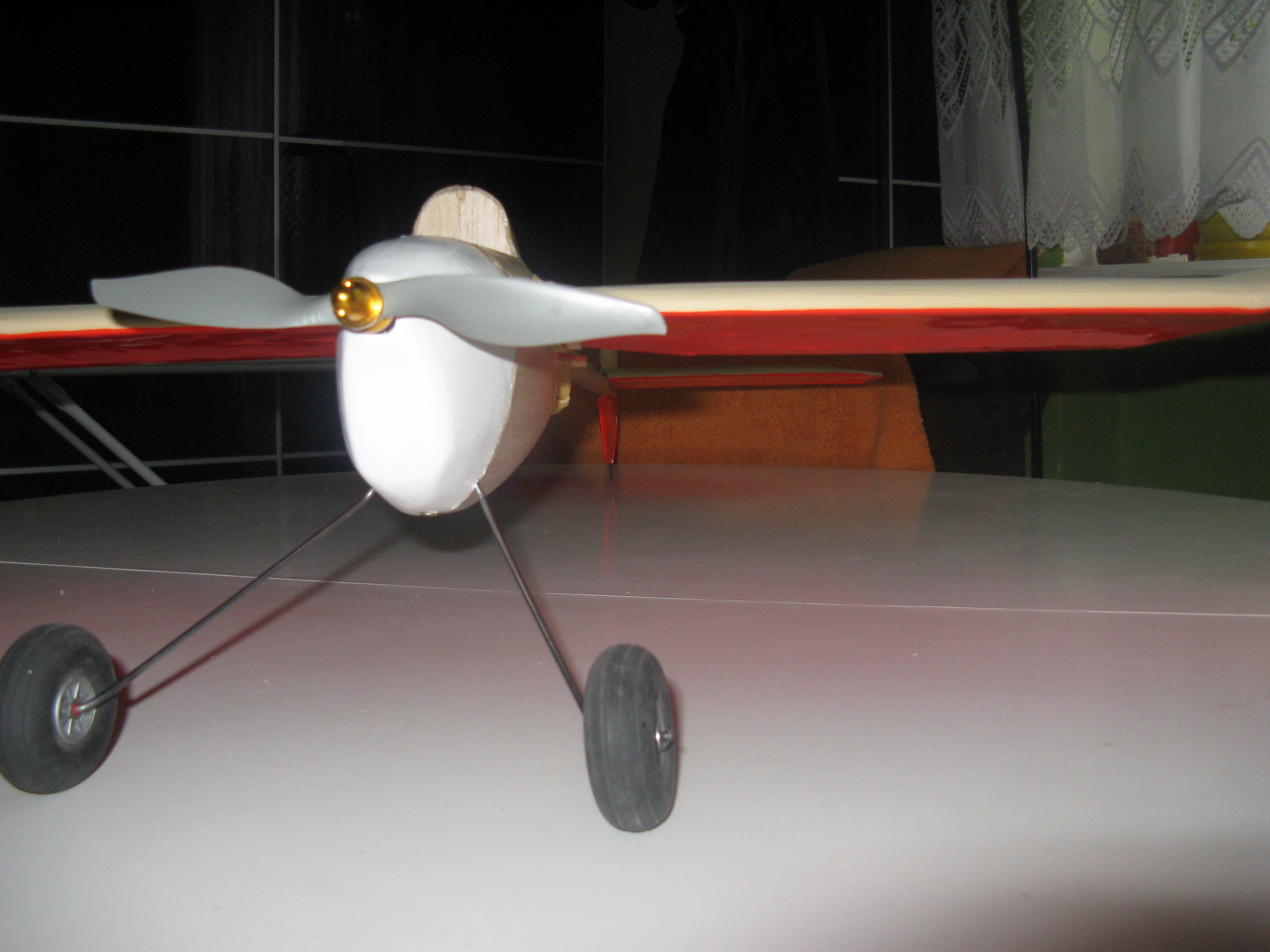

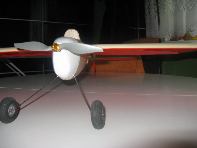

PostNapisane: poniedziałek, 25 czerwca 2012, 18:44
Okleiem Pokraka, tak sie teraz prezentuje.
Z gory folią oratex, z dołu zwykłą bo mi tej lepszej nie stykło, a budżet mam obcięty..
IMG_9397.JPG [ 1.55 MiB | Przeglądane 9712 razy ]
IMG_9398.JPG [ 1.46 MiB | Przeglądane 9712 razy ]
No i kółka dałem mniejsze, cobyście juz na mnie nie krzyczeli, zostało osadzenie serw, popychaczy i uzbrojenie w elektronikę..
