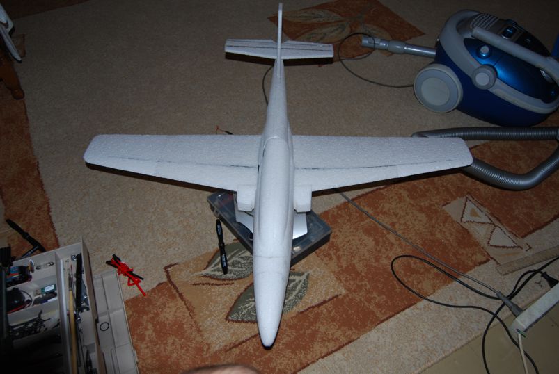

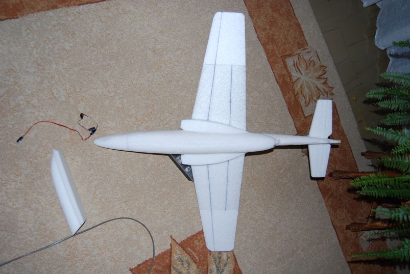

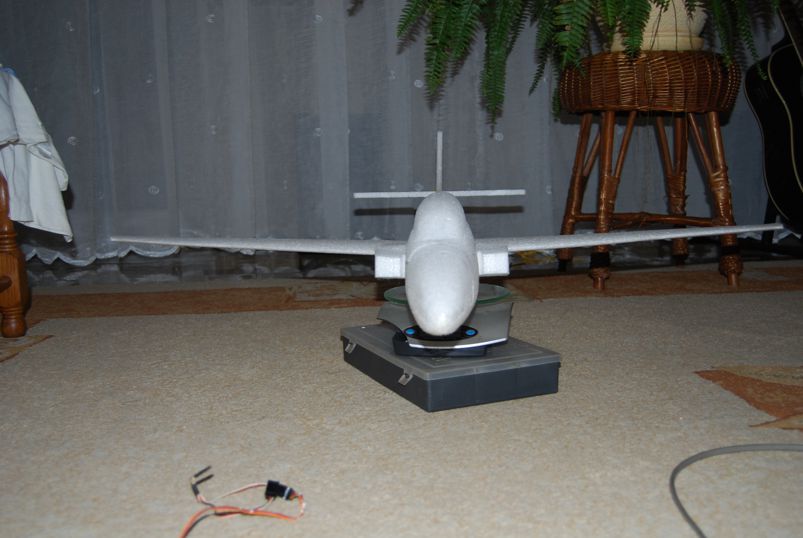

Na mojej "desce kreślarskiej" powstała kolejna ersja Iskry.
Narysowałem już "plaskacza" i konstrukcyjną, te dwie nie doczekały się wykończenia do stanu lotnego. Plany do nich umieściłem w dziale plany viewtopic.php?f=24&t=63
Postanowiłem jednak stworzyć dla siebie model do "bezstresowego" latania.
Rozpiętość 820mm
Długość: 910mm
Waga do lotu: 485g
Napęd: Agma X2204/20 (odpowiednik Pulso X2204/20) jeśli dobrze pamiętam
Regulator: Agma 11A
Pakiet zasilający: 1200mAh
Serwa: TP 9g
Silnik umieściłem z tyłu więc napęd pchający.
DSC_0807.JPG [ 132.33 KiB | Przeglądane 14615 razy ]
DSC_0808.JPG [ 122.32 KiB | Przeglądane 14615 razy ]
DSC_0811.JPG [ 135.28 KiB | Przeglądane 14615 razy ]
Nie, kombinowałem z żadnym EDF z czystego lenistwa i braku czasu, a i miejsca w tym maluchu trochę mało na turbiny...
Dzisaj wykonalśmy oblot i latało mi się świetnie tylko ten model z tym napędem lubi prędkość...
