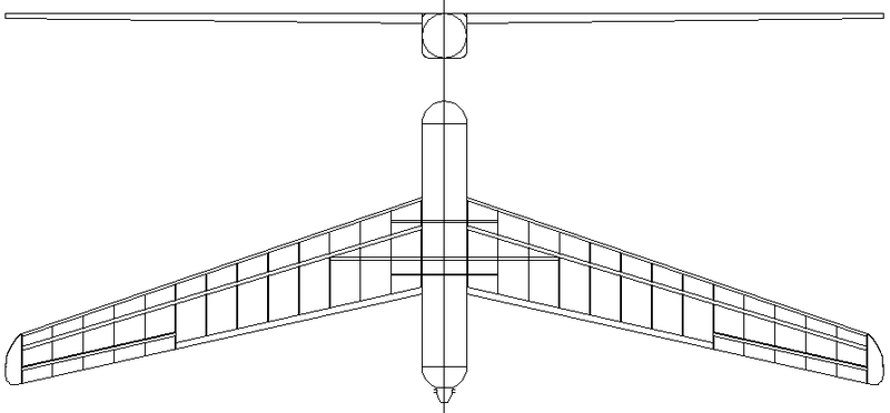

Skrzydełko Paoli (plany z profili) z dorobionym kadłubem, profil Epler 205. To co poniżej ma rozpiętość 274 cm i długość około 94 cm z kołpakiem. Cośtam mi wyszło że powierzchnia 58 dm^2.
Wygląda to tak:
sshot-3.png [ 16.96 KiB | Przeglądane 11242 razy ]
Tak sobie go jeszcze raz obejrzałem i ... jakby tak cofnąć skrzydła i dorobić pływające usterzenie poziome to by całkiem fajna kaczka wyszła (:)

a czemu taki toporny kadlub? Pod FPV toto? Nawet jesli to bym zwezal koniec do srenicy kolpaka

Zauwaz ze paoli nie ma zwichrzenia skrzydla , i jest ono realizowane poprzez spacyficzny ksztalt sterolotki. Ty robiac takie lotki jak na rysunku mozesz miec problemy ze statecznoscia tym bardziej ze w paoli profil tez nie jest samostateczny
 Tytuł: Re: Paoli z kadłubem - 274 cm (tu nic nie ma :) )
PostNapisane: piątek, 4 maja 2012, 23:26

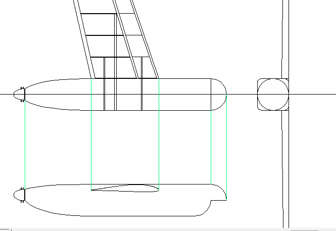

W zamyśle skrzydełka ma latać ze stabilizatorem, więc profil samostateczny chyba nie jest wymagany. A jeśli chodzi o kształt lotki, to myślałem że to taki widzimiś autora - najzwyczajniej mi się nie podobał więc zmieniłem. Teraz wiem i to dobra wiedza jest. Dzięki!
EDIT
Lekka modyfikacja bryły kadłuba i dodatkowy rzut. Być może zdecyduję się, żeby podcięcie na kamerę było od góry a nie od dołu, będzie łatwiej zamocować sprzęt. Kształt przodu kadłuba tymczasowy.

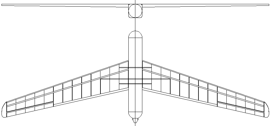

Szymon. Kiedyś wyrysowałem taki.
Ta broda pod dziobem to nie odnośnik do mnie. To strefa zgniotu.
PS: na rysunku na ogonie jest błąd "prześwitu" Myślę, że zauważyłeś, ale nie będę poprawiał. Chodzi ogólnie o koncepcję.
PS2: kiedyś zrobiłem go, dla sprawdzenia, z płaskiego kartonu, bez profilu. Latał zadziwiająco.
Ten drugi wklejam dla widoku koncepcji z góry, ale to inny projekt.

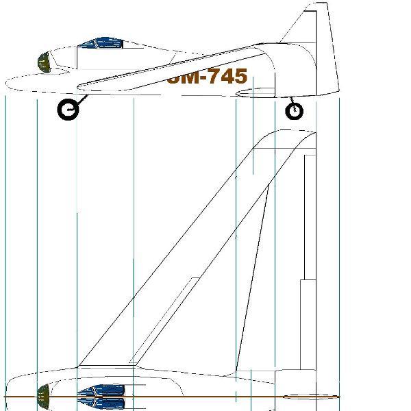

Pod FPW.JPG [ 32.32 KiB | Przeglądane 11154 razy ]
PostNapisane: poniedziałek, 7 maja 2012, 19:07
Co sądzisz Szymon o takim rozwiązaniu? Połączeniu kaczki z kormoranem.
Duża powierzchnia przy dużej sztywności, czyli można zrobić lekko, a zatem włożyć sporo elektroniki i pakietów. Pod FPW jak znalazł.

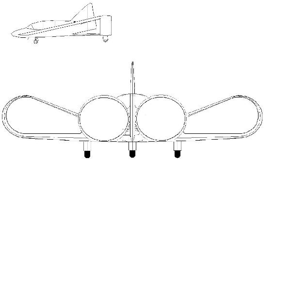

Witaj Szymon.
trochę porysowałem szczegółowiej. Może będzie więcej widać.
Za tą brązową osłoną - kamery. Z tyłu silnik i śmigło w "tunelu"
Połączenie skrzydła głównego i przedniego zamknięte półokrągłymi "wingletami"
Przy rozpiętości 2000 mm Zobacz jaka powierzchnia i ile miejsca w kadłubie.
Rysowałem myszką "od ręki" i są dlatego pewne niedokładności.
Rzut z tyłu umieściłem poprzednio.
Co Sądzisz?

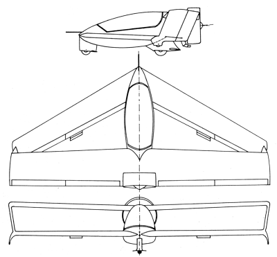

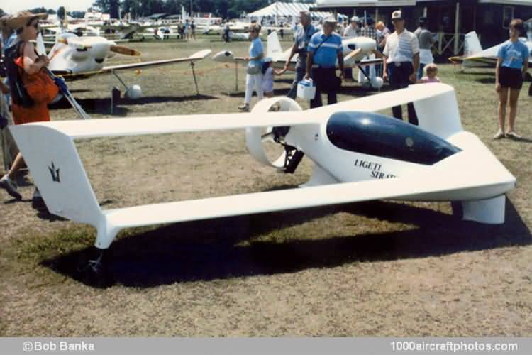

to moze Ligeti Stratos rodem z Australi
9901L.jpg [ 43.14 KiB | Przeglądane 10891 razy ]
ligeti%20stratoss.png [ 38.26 KiB | Przeglądane 10891 razy ]
PostNapisane: czwartek, 10 maja 2012, 22:31
No proszę. Lata. I taki Stratos jest nawet dużo łatwiejszy do wykonania jako model.
Na początku myślałem wstawić 2 silniki w te okrągłe "winglety", ale to wiele komplikuje i uprościłem w jeden silnik jak w Stratosie.
Pewnie i tak to wymyślił Leonardo da Vinci, ale rysunki zaginęły i ktoś je odnalazł w Australii.

PostNapisane: piątek, 11 maja 2012, 19:00
Bardzo dziekuje Stachowi za pomoc, zalatwiles to blyskawicznie,dokladnie o tym samym Stratosie myslalem.
Stefan widze ze w necie jest wszystko na temat Stratosa, kliknij Ligeti Stratos albo boxwing Sunny .
Tak naprawde poswiecilem kilka godzin na czytanie w temacie boxwing, niestety nie jest to mojm zdaniem najleprze rozwiazanie dla
fpv.

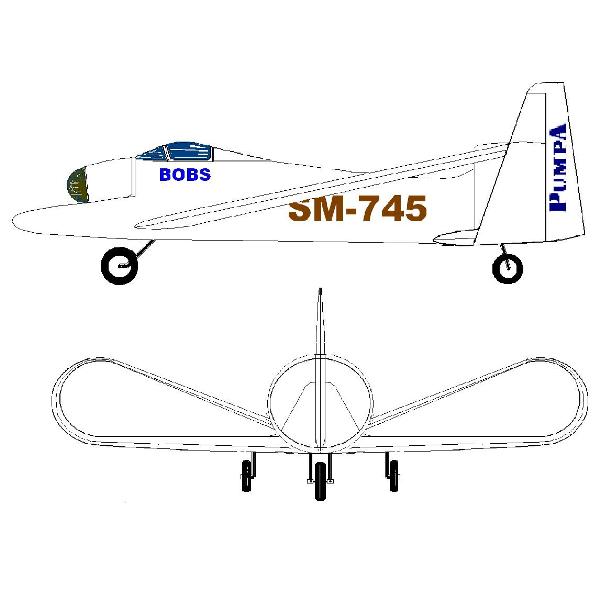

PostNapisane: sobota, 12 maja 2012, 07:13
Napisałem wyżej, że stwierdziłem, że dwa silniki na końcach skrzydeł powodują problemy. Drążyłem to dalej i stąd wersja z dwoma silnikami jeden za drugim i druga wersja, którą tu wstawiam. Te półokrągłe winglety są oczywiście dla maksymalnego uporządkowania "zawijających się strug powietrza na końcach tradycyjnego skrzydła. Takie wachlarze to potężne hamulce.
Przypomniałem sobie Szymonie Twój ostatni, fenomenalny film z Twojego latania FPV i kłopot z powrotem na lotnisko. Może więc wrócić do koncepcji dwu silnikowej? Można wtedy dociągnąć na jednym. Ten górny mały rysunek był początkiem koncepcji silników na końcach skrzydeł, nie brnąłem w to dalej i powstała wtedy ta wersja rzut z tyłu. To już da się "wysterować" jakimś trymerem. Przy Twojej wiedzy elektronicznej Szymonie myślę, że tak.
Co sądzisz?
PS: sprawdziłem w "właściwościach" Te rysunki powstały 14.07.2010 r. Wtedy postanowiłem wrócić do modelarstwa. W tym roku już to realizuję również przy Twojej ogromnej pomocy za co jeszcze raz dziękuję.
PS2:"Napisałem wyżej, że stwierdziłem, że dwa silniki na końcach skrzydeł powodują problemy." zobaczyłem, że nie napisałem. Widocznie chciałem napisać.
