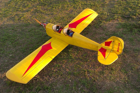

W mojej flocie lotnej brakuje modeli spalinowych, więc postanowiłem wystrugać coś na wzór Spacewalkera.
Założenia
Długość130-140cm
Rozpiętość około 180cm
Waga ?
Napęd 8-10cm3
Kadłub balsoskejka 3mm
Prace nad modelem powoli do przodu.
Podczas dzisiejszej burzy trochę pogrzebałem, oto efekt
Pozdrawiam Patryk

Postęp w budowie
i jego większy brat wyhaczony na allegro
Pozdrawiam Patryk

Większy już na lotnisku
Pozdrawiam Patryk

Jest w fazie testów naziemnych, rozkręca mi się tłumik od drgań
Pozdrawiam Patryk
 Tytuł: Re: Model wzorowany na Spacewalker
PostNapisane: poniedziałek, 29 kwietnia 2013, 06:55
Jest taki klej do śrubek. Daje rade tylko trzeba brać średni bo po zastosowaniu mocnego połączenie prawie nierozkręcalne. :D
PostNapisane: poniedziałek, 29 kwietnia 2013, 08:29
Też miałem problemy z odkręcającymi się śrubami tłumików, stosowałem różne kleje aneorobowe, żaden nie zdał egzaminu ze względu na wysoką temperaturą.
Najlepszym sprawdzonym sposobem jest przyklejenie (zamiast uszczelki) kolektora tłumika i przykręcenie na klej distal (normalny nie szybki). Wystarczy niewielka ilość i nic się nie odkręca.

No i poleciał, lata fajnie, przewidywalnie, niesie się przy lądowaniu, fotki jutro bo się aku w aparacie rozładowały.
No niestety w piatym locie zaliczyłem klasycznego kora
Całe szczęście kadlub pękł na połowę w miejscu łączenia, za tydzień będzie w powietrzu.

second life
i film oczywiście
Pozdrawiam Patryk
