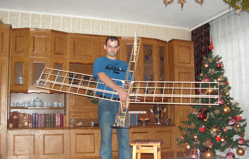

po tym maluchu ,może mniejszy? podaje "wzorek" tak naprawdę to już nie pamiętam jaką ma rozpiętość ;)

Ten wzorek to świetna motywacja a rozmiar coś koło -50?

No to dołożę inny widok .Po konsultacji z autorem "maleństwa "mogę powiedziec ok 50 bo ma 2.3 m
To jest tzw doping dla budowniczego 15E ;)
Szczepan
