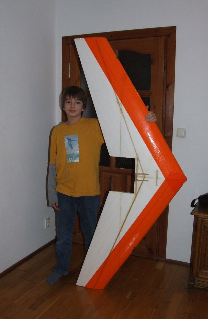

Edit 7 grudnia, 9.33:
Już jest w jednym kawałku, jak na razie waga 430g; dojdzie taśma, wzmocnienie poprzeczne, lotki , winglety i wyposażenie . Oceniam, że wyjdzie około 900 g do lotu.

Aktualny stan
DSCF4779.JPG [ 76.35 KiB | Przeglądane 63050 razy ]

Ale z tym wcięcm to przekombinowałeś (:) . Dlaczego aż tyle? Według mnie osłabiłeś cześć tylną.
 Tytuł: Re: T-ZAGI 200cm - własna produkcja
PostNapisane: sobota, 17 grudnia 2011, 22:05
tak wyszło z przymiarki wyposażenia i próbnego wyważania :?

Nie chce mi się wierzyć, że tak ci wyszło. Dla porównania moje 200cm skrzydło - nie tej samej produkcji ale to nie ma znaczenia:
Czerwone pole to miejsce pakietu 3s 5000 - oczywiście nie w proporcji ale jego wewnętrzny koniec leży na listewkach zbiegających sie w literkę V. Czyli cięciwa od dziobka do ścianki silnika 350mm , wycięcie tylko 80mm. Na ściance wisi - nie na tej fotce - 200g silnik, lotki nie pokryte jeszcze prawie 70g więc dziwię się dalej jak ci to wyszło. Zakładam, że pakiet większy niż 2200 3s?
PostNapisane: sobota, 17 grudnia 2011, 23:31
I tu jest częściowa odpowiedź, ja mam pakiet 2200 3S; wydaje mi się również, że mam bardziej ostry kąt połączenia połówek skrzydeł.

Przyglądałem się Twojemu skrzydłu, zdecydowanie mam bardziej ostry kąt pomiędzy połówkami, stąd SC poszedł do przodu, ciekawe jaki to będzie miało wpływ na właściwości lotne.

Andzreju porównałem skrzydełka Meloowa i Irka z naszymi nakładając obraz jeden na drugi i wyszło mi że są identyczne. Ozywiście na tyle na ile pozwalają zdjęcia :D Robione były według tych samych planów więc powinny być identyczne :mrgreen:
A skrzydełko wygląda zacnie nie mogę się już doczekać oblotu :D , bo moje leży w garażu i czeka na lepsze czasy :lol:

W moim kąt między połówkami to 130*, a SC to 30,19 od dzioba.

U mnie jest 115*, SC 285 do dzioba. EPA jest Ok, do 3/4 wychylenia drążka wszystko jest ok, potem w tej 1/4 zakresu wychylenia, zaczynają się problemy. Czekam na nowy regulator ( taki do 35 000RPM przy 12 polach), zobaczymy co będzie się działo.
