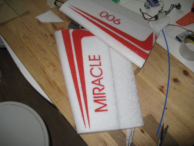

Będąc u mnie w odwiedzinach i w celach konsumpcyjnych kolega Buszmeno pozostawił mi oprócz wielu innych dóbr połamane skrzydła styropianowe o jakiegoś akrobata.
IMG_8864.JPG [ 103.96 KiB | Przeglądane 11666 razy ]

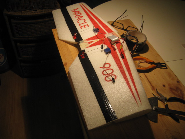

Tak sobie leżało, az wymyśliłem sobie latające skrzydełko, dostało silnik 19g, 2 5g serwa oraz pakiet 3S 420mAh.
CZekam na aparature z HK, to znaczy juz sie doczekałem, ale na cle leży i kazali mi sie stawić. Ciekawe ile do płacenia mi wymyślą...
Teraz wygląda skrzydełko tak:
IMG_8866.JPG [ 90.01 KiB | Przeglądane 11666 razy ]
Waży 160g bez odbiornika, rozpiętość 70cm, powierzcnia wielka po zbuju, lotki olbrzymie, profil gruby jak słonina. Środek ciężkości ustawiam na 1/3 płata. Nie wiem tylko jak to będzie latać bez steru kierunku....

Zrobiłbym jakieś winglety na końcówkach skrzydeł.
 Tytuł: Re: Latające skrzydełko z odpadów.
PostNapisane: wtorek, 1 listopada 2011, 18:57
Nie, dałem wznios, taki tam z 2%
PostNapisane: wtorek, 1 listopada 2011, 19:00
Zawsze to coś. Ostatecznie po pierwszych lotach możesz mu coś dokleić.

Mi tez leży jakieś stare skrzydło od akrobata :D Dość lekkie i sztywne, profil nie pamiętam jaki ale aż tak strasznie gruby nie jest.
Tylko tak sie zastanawiam, czy przeciąć w połowie i dać je lekko jak w latajacym skrzydle czy zostawić jak jest ;) ?

w tych proporcjach problemem będzie czułość na wychylenie steru wysokości a lotki masz spore ;)
PostNapisane: środa, 2 listopada 2011, 10:04
Tego sie obawiam..

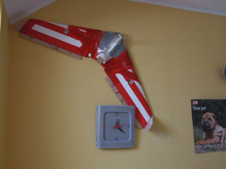

Kiedyś zbudowałem coś podobnego ale pomiędzy połówki skrzydła wstawiłem kawałek styropianu profilując go jak skrzydło, który z jednej strony zwiększył rozpiętość a z drugiej pozwolił na zmianę kąta pomiędzy połówkami skrzydła i dodatkowo pozwolił na wykonanie mocowania silnika. Ale czy to profil czy kąty silnika latało to dosyć kiepsko. Tym bardziej ciekaw jestem efektu Twojej pracy - trzymam kciuki :D
A nasze wyglądało tak :
DSCF7724.jpg [ 41.62 KiB | Przeglądane 11602 razy ]

Lepiej dostrugaj do tego jakiś kadłub i stateczniki i zrób normalny samolocik. Takie eksperymenty z robieniem latających skrzydeł z akrobata mają duże szanse na stworzenie nielota i utratę skrzydeł. Powiem Ci , że widziałem model akrobata na tych skrzydłach i całkiem fajnie to lata.
PostNapisane: środa, 2 listopada 2011, 21:08
Kurna juz je skleiłem do kupy.... Jak będzie nielot, to przerobie, albo wywalę.
