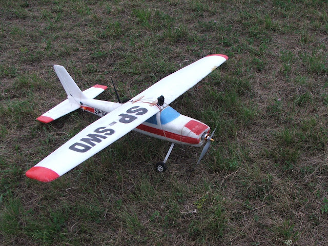

W ubiegłym roku dostałem od kolegi rozbity model Mentora.
Po rekonstrukcji przodu i spodu powstało coś takiego.
Przeznaczenie: hole szybowców do 2m, zrzuty spadochronów.
W tym roku dostanie pływaki i będzie eksplorował pojezierze łęczyńsko-włodawskie.

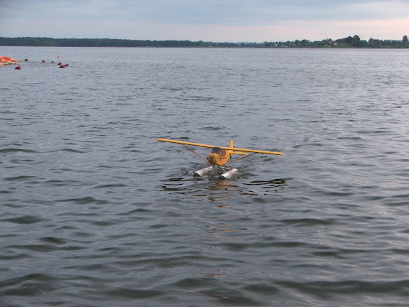

Czas dodać trochę fotek w przyzwoitej jakości.
Zgodnie z zapowiedzią urządziliśmy sobie mały hydro show.
Piper kolegi Michała U. z Lublina
Mentor i Michaś Max to modele w mojej stajni.
Radochy było co niemiara.

 Tytuł: Re: Mentor model do zadań specjalnych.
PostNapisane: poniedziałek, 9 lipca 2012, 06:10
Lata znakomicie.
Jeszcze raz gratuluję.
PostNapisane: poniedziałek, 9 lipca 2012, 08:38
Posty: 1620
Lata znakomicie.
:shock: :? :roll:
Patryk, nie lataj tam, gdzie są ludzie. W wodzie były małe dzieci!!!!! Chłopie, ja rozumiem, że fajnie jest się trochę popisać i wzbudzić zachwyt, ale konsekwencje ewentualnego niepowodzenia mogą przerosnąć Twoje wyobrażenia.
Natomiast jeśli chodzi o entuzjazm Stemy, to ja akurat jestem odmiennego zdania. Masz niewyregulowany model. Lecisz na masakrycznie dużych kątach natarcia, właściwie, to wisisz na śmigle. Ze znakomitym lataniem niewiele ma to wspólnego. No i start z wody :roll: _ niewyważony model plus zaciągnięty chyba cały czas ster wysokości, bo tył pływaków orał jezioro aż miło. Model wcale nie wszedł na redan, tylko został "wyciągnięty" przez silnik w powietrze. Trzeba nad regulacją popracować.
Po pierwsze - sprawdź Ś.C. i w stosunku do niego ustaw pływaki. Podstawową wiedzę masz w Miniaturowym Lotnictwie, ale "w pigułkce" masz to w poście mirolka o jego Rafiku.
PostNapisane: poniedziałek, 9 lipca 2012, 10:29
Posty: 105
Lokalizacja: Świdnik
Loty wykonuję poza ludzmi w wodzie, natomiast co do modelu to masz rację, coś jest nie tak.
Wodowanie było na kąpielisku natomiast start i lądowanie na otwartym zbiorniku.
Z powodów bezpieczeństwa spalinowy michaś został na lądzie.
Ustawienia są wg książki, ale nie za bardzo zdaje to egzamin, będę probował regulować jeszcze pływaki.
Generalnie są za duże do mentora i mają zbyt dużą pow. czołową, dlatego po oderwaniu od wody model zostaje wyhamowany.
Pozdrawiam Patryk
