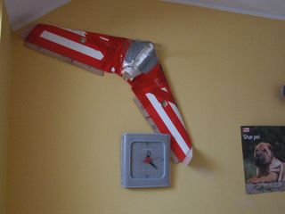

Po pierwszych lotach skrzydełko uległo "małym" :mrgreen: uszkodzeniom. Najbardziej ucierpiało mocowanie silnika które zostało wyrwane razem z kawałkiem depronu.
Podczas ostatniego lotu a właściwie kretowania :D oberwało sie też mocowanie pakietu
całość jednak nie wyglądała tak źle :D
Wszystko jest już naprawione i mam nadzieję teraz przeżyje
Mocowanie silnika dostało wzmocnienia
Mocowanie pakietu też wróciło na miejsce :D
Jeżeli wszystko pójdzie OK to w niedzielę dalsze loty (:)

W tą niedziele polatałem tez skrzydełkiem. Zostało nieco zmodyfikowane zgodnie z sugestiami kolegów z lotniska.
Podstawowym krokiem było obniżenie środka ciężkości. Daltego tez skrzydło dostało "schowek" na pakiet.
dzięki niemu też jest za co złapać w czasie wyrzucania :D
ma teraz czerwony spód , ponieważ w casie latania ciężko się było zorientować jak ono leci :D
Ponieważ już je trochę w locie opanowałem to opiszę co zauważyłem. Nawet trochę szybuje :mrgreen: podobnie jak cegła z profilem :mrgreen: , ale co najgorsze cały czas muszę podciągać je do góry wysokością. Im szybciej leci tym ten objaw jest bardziej uciążliwy Trymowanie wysokości nie dało rezultatu. Dzisiaj zrobiłem wykłon silnika trochę w górę. Jak myśłicie czy to był dobry pomysł?
