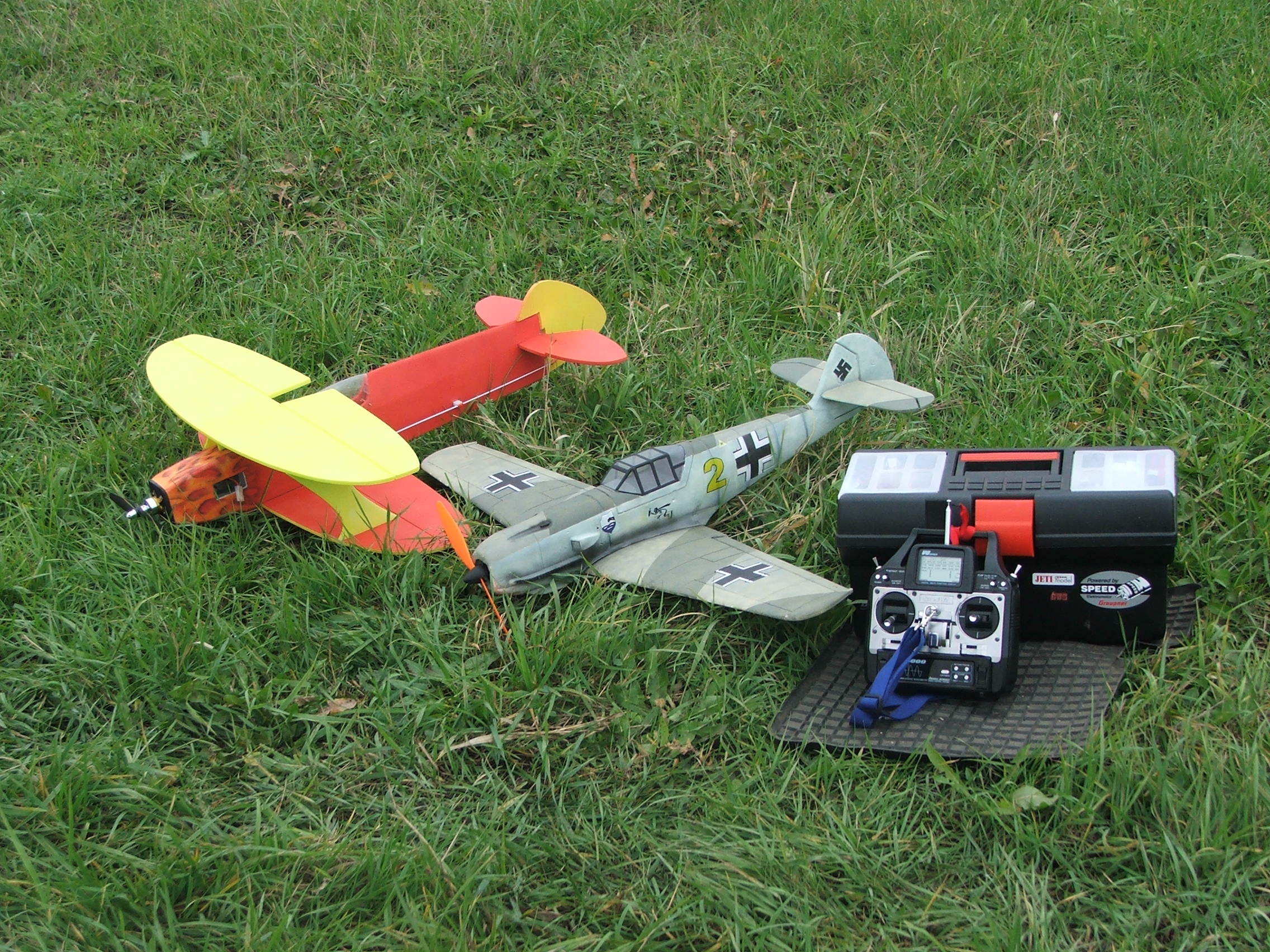

Pierwsze loty w 2007 roku jeszcze bez kamuflarzu
6.jpg [ 266.46 KiB | Przeglądane 5153 razy ]
29.jpg [ 81.65 KiB | Przeglądane 5153 razy ]
21.jpg [ 185.92 KiB | Przeglądane 5153 razy ]
kolejne loty już po malowaniu
18.jpg [ 144.72 KiB | Przeglądane 5153 razy ]
22.jpg [ 73.86 KiB | Przeglądane 5153 razy ]
16.jpg [ 124.64 KiB | Przeglądane 5153 razy ]
1.jpg [ 278.54 KiB | Przeglądane 5153 razy ]
później był jeszcze w podobnym malowaniu ale
foto 003.jpg [ 910.91 KiB | Przeglądane 5153 razy ]
i najnowsza wersja
34MK2.jpg [ 237.74 KiB | Przeglądane 5153 razy ]
