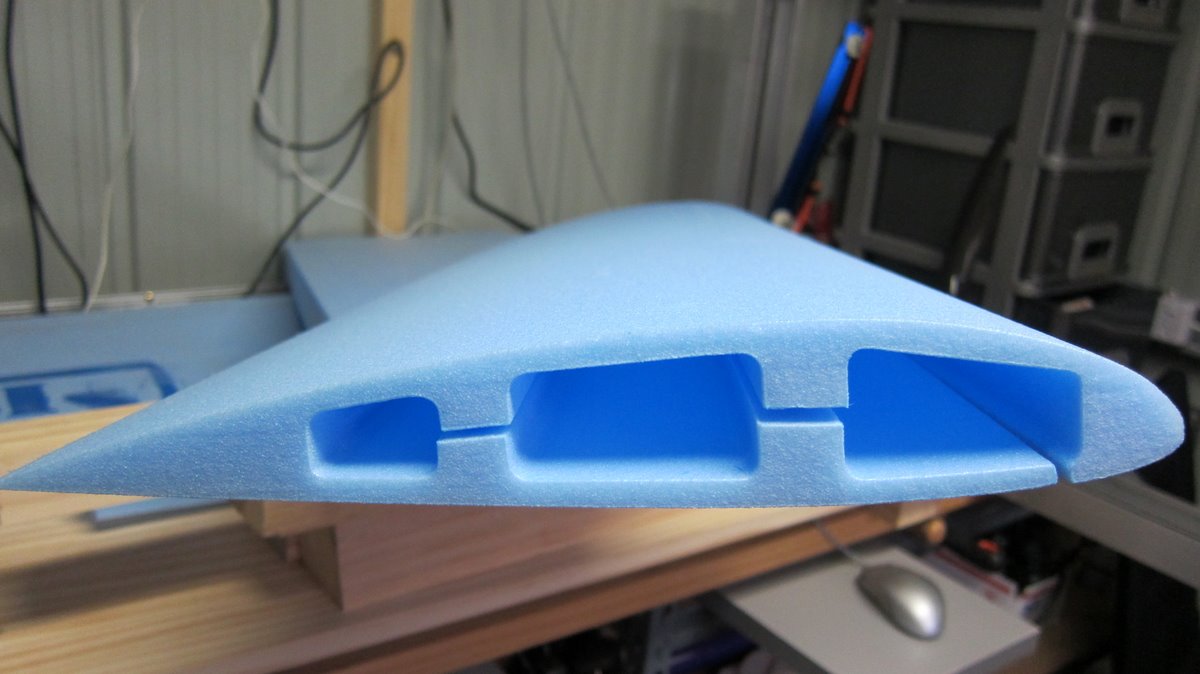

pod koniec zeszłego sezonu dobiłem moje skrzydełko którym latałem z podwórka i balkonu
pogoda coraz lepsza i chęć na latanie rośnie proporcjonalnie do temperatury więc coś małego lekkiego trzeba zbudować
ze względu na lenistwo i rozmiar rdzenie zamówiłem u kolegi hornet20 paczuszka dotarła szybko i elegancko zapakowana
rozpiętość 1010mm
szacowana waga to 160g ale tym razem liczę na mniej ;)
silniczek Turnigy 2204-14T
ESC Turnigy 10A
2 serwa HXT500
pakiet Rhino 360 2s
czas lotu +10 minut
odcinam poszarpaną końcówkę spływu tak żeby skrzydło kończyło się grubością 3mm
natarcie od góry oraz dołu oklejam taśmą bezbarwną dociskając żelazkiem
od spodu wzmacniam taśmą z włóknem szklanym w miejscu gdzie będzie elektronika oraz w poprzek żeby podczas wyjścia z nurkowania nie złożyło się
lotki niestety z najgorszego depronu w okolicy
wcięcie wyklejone balsą do której zamocuje silnik
pomalowane winglety z 5mm epp za szablon posłużyło żelazko :)
dźwignie lotek z laminatu
do wykonania wgłębień pod elektronikę i pakiet używam lutownicy z własnym grotem w kształcie powiedzmy prostokąta :P
otwory pod serwa wycinam skalpelem żeby ciasno siedziały na swoim miejscu czyli max jak pozwalają kable :)
regiel i nadmiar jego kabli oraz odbiornik blokuję zapałkami zalanymi ca jedyny luźny przewód to zasilanie
i przykręcony silnik
winglety przyklejone
elektronika zasłonięta folią i wyprasowane a miejsce na pakiet zaklejam taśmą z włóknem szklanym od środka zabezpieczona jest kawałkiem foli żeby pakiet się nie przyklejał wymiana szybka i prosta a nowy kawałek taśmy co 2-3 wyjścia to nie problem :)
wieje ale polatałem trochę SC jest ok do
poprawki kąt silnika założyłem 3 podkładki i powinno być ok
i juz po oblocie z poprawkami film jak poskładam na razie kilka zdjęć finalnego wyglądu i z lotu wiatr ucichł i było bajerancko :mrgreen:

Nie lepiej było zamocować te serwa bliżej lotek?
Poza tym patrząc na przedostatnie zdjęcie wydaje się jakby dźwignia lewego serwa nie była prostopadle do lotki.
 Tytuł: Re: Zagi lajt
PostNapisane: piątek, 22 kwietnia 2011, 21:58
Posty: 430
serwa osadzone w najgrubszym miejscu a do tego jeszcze przed środkiem ciężkości maksymalnie jak to możliwe ze względu na wielkość pakietu
skręcone mam je lekko do środka więc nie będzie aż tak źle może na zdjęciu tego nie widać ale są :)

cyrax_ojz - w tym nowym zagim lajt masz założone śmiglo jednołopatowe, czy mnie sie wydaje ( ;) ) ?
PostNapisane: sobota, 23 kwietnia 2011, 19:47
Posty: 430
śmigło ma 2 łopatki :) zdjęcie jest chyba wystarczająco duże :)

cyrax_ojz mam kilka pytań ;)
Czy w swoich skrzydełkach nie używasz wcale dźwigarów, czy ja źle myślę? A jeśli nie używasz, to czy nie ma problemów ze sztywnością i składaniem połówek w locie?
Czy to większe skrzydełko 1,4 m też jest styropianowe czy styrodurowe?
A tak ogólnie to skrzydełko bardzo fajne i zacnie latające ;)
PostNapisane: niedziela, 24 kwietnia 2011, 16:22
Posty: 430
jedynym poprzecznym wzmocnieniem jest taśma z włóknem szklanym w tym jak i większym 1,4m (styropian)
pozwala na to lekkość wykonania (przy 41dm2+lotki ale z lenistwa już nie będę liczył :twisted: waga z pakietem 426g) problem miałem jedynie z pakietami 2200 3s ważącymi 2x więcej niż te z którymi normalnie latałem czyli 1050 3s
podczas długiego pikowania na pełnym gazie pojawiał się flater na całości :) ale żadne mi się jeszcze nie złożyło w locie
na ten sezon szykuje jeszcze 2 inne 1,5m ze styroduru i 2m styropian chyba że piórka opadną :) bo ile można budować no jeszcze jest problem z odbiornikami :)

Moje zdanie jest zgoła odmienne. problem nie tkwi w "kanciastym" profilu i małej ilości jego punktów, ale nie znajomości narzędzia którym/na którym się pracuje.
Kolega widze zorientowany ;) Podsun prosze wiec jeden z tej wiekszosci programow rewelacyjnie obslugujacych plotery 4 osiowe sterowanymi 'step/dir'. Niestety te na ktorych ja pracuje opcji 'zaokraglania' nie posiadaja, moze to kwestia ceny ;)
Nawet jesli program nie posiada opcji o ktorej wspomniales nie jest to problem, wystarczy zwiekszyc ilosc punktow, z 50 tworzacych profil do ok 300-500, wtedy przy cieciwie rzędu 30-50cm uskoki nie sa widoczne, wiaze sie to niestety z kilkoma niedogodnosciami. Pytanie tylko czy jest sens bawic sie przy takim sprzecie latajacym jakim jest latajace skrzydlo wyciete ze styropianu i sprzedawane z minimalnym zyskiem.
Maszynana jakiej pracuje ma rozdzielczosc mechaniczna 0,00625mm, wiec przy odpowiednio przygotowanym pliku da sie duzo z niej wycisnac ;)
Widze ze mamy sporo expertow w temacie. Ja rowniez wycinam skrzydelka dla siebie i klubowych kolegow na wlasnej
konstrukcji CNC z zakupionym podobno najlepszym softwerem. Program ten rowniez nie posiada zadnych wygladzajacych
funkcji. Rowniez jakosc nie zalezy od wielkosci krokow (steps) z jaka CNC tnie. Prosze mi wiezyc kroczki w kazdnej CNC sa mikroskopijne i tak dla pzykladu: skok sruby pociagowej (1.25 mm) podzielony przez ilosc stepow silniczka (400)======== 0.003125mm lub w przypadku Horneta 0.006mm.
Ogolnie jakosc ma sie --- predkosc ciecia mm/sekunde w stosunku do temperatury drutu itd, a przedewszystkim jakosc pliku (ilosc punktow, poliline itp) ktory trzeba przygotowac a to jest czas. Czas to pieniadze. Jakosc nie zawsze jest nie zbedna. Rowniez sprawa sie troszke kompikuje przy cieciu skrzydel trapezowch.............................
A tak naprawde to temat jest pieknego skrzydelka i Super techniki latania przez cyrax_ojz
ponizej dla przykladu przygotowanie pliku do ciecia tego skrzydla vortex280 zajelo 1.5 godziny
