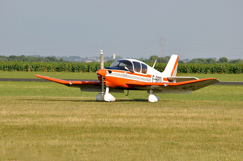

Model dolnopłata z uszami jest rzadko spotykany, ponieważ uszy podnoszą środek ciężkości co skutkuje pogorszeniem stabilności modelu. W takim modelu zakręty będa wyglądały dużo gorzej, niż w wykonaniu modelu z lotkami. Orginalne skrzydło nie zabierze pewnie dużo czasu, a wpłynie na właściwości lotne modelu. Pozatym w skrzydłach od szybowca masz zastosowany profil szybowcowy, a w tym modelu będzie się on gorzej spisywał od profilu jaki jest w planach.
Ostatnio edytowano sobota, 25 grudnia 2010, 22:53 przez tomo24, łącznie edytowano 1 raz
 Tytuł: Re: PZL M-18 Dromader
PostNapisane: sobota, 25 grudnia 2010, 22:43
tomo24 napisał(a):
Model dolnopłata z uszami jest żadko spotykany, ponieważ uszy podnoszą środek ciężkości co skutkuje pogorszeniem stabilności modelu. W takim modelu zakręty będa wyglądały dużo gorzej, niż w wykonaniu modelu z lotkami. Orginalne skrzydło nie zabierze pewnie dużo czasu, a wpłynie na właściwości lotne modelu. Pozatym w skrzydłach od szybowca masz zastosowany profil szybowcowy, a w tym modelu będzie się on gorzej spisywał od profilu jaki jest w planach.
Rzadko ale jednak się zdarza ot choćby ten na fotce poniżej
5233822376_7de1feda73.jpg [ 101.7 KiB | Przeglądane 14042 razy ]

Ten na zdjęciu posiada jednak lotki,a skrzydła od Beskid-a są bez lotek. Dorobienie lotek mijało by się z celem, a latanie bez lotek było by raczej mało przyjemne.

...orginał też ma "uszy", choć oczywiscie nie tak uniesione...

Robię jak jest na planach , z tym skrzydłem to było takie pytanie z ciekawości . ;)
