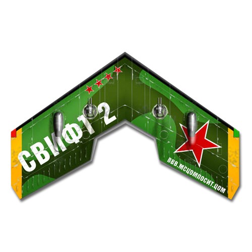

ciach
swift-ii-russian-image-33909-grande.jpg [ 36.07 KiB | Przeglądane 24057 razy ]
ZAGI12_120_32cm.pdf [6.04 KiB]
Pobrane 1135 razy
ZAGI12_120_15cm.pdf [5.38 KiB]
Pobrane 1193 razy
Ostatnio edytowano środa, 15 maja 2013, 11:49 przez cyrax_ojz, łącznie edytowano 1 raz
