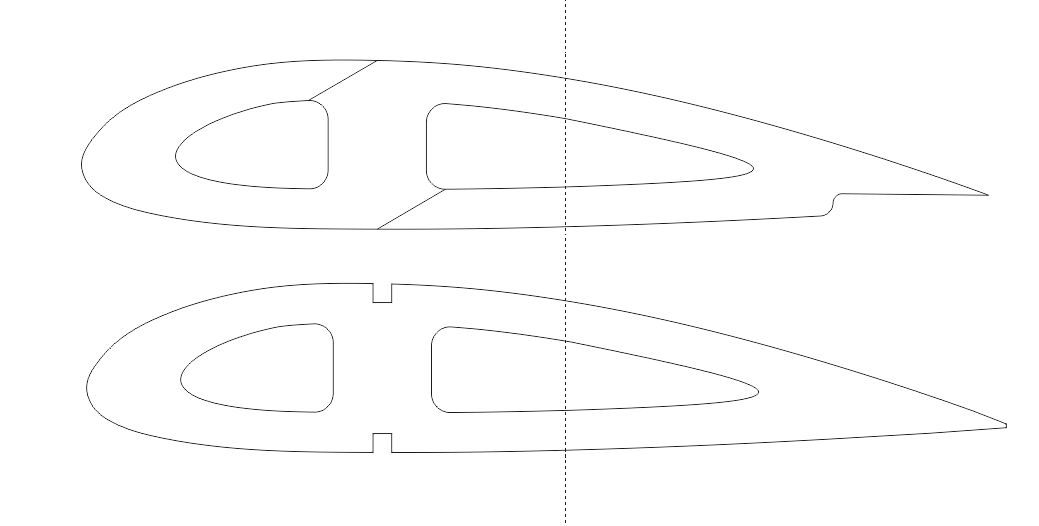

Mam zrobione skrzydło do Hawkera rozpiętości 120cm ze styroduru. Tyle, że w nim mam wydrążony środek pozostawiając grubość ściany 6 do 8mm. Wyszła więc jakby rura. W 1/3 cięciwy pozostawiony obszar szerokości 20 mm jako dżwigar od górnej do dolnej powierzchni. Jest na tyle sztywno, że zrezygnowałem z listew sosnowych. Spróbuj może tak.

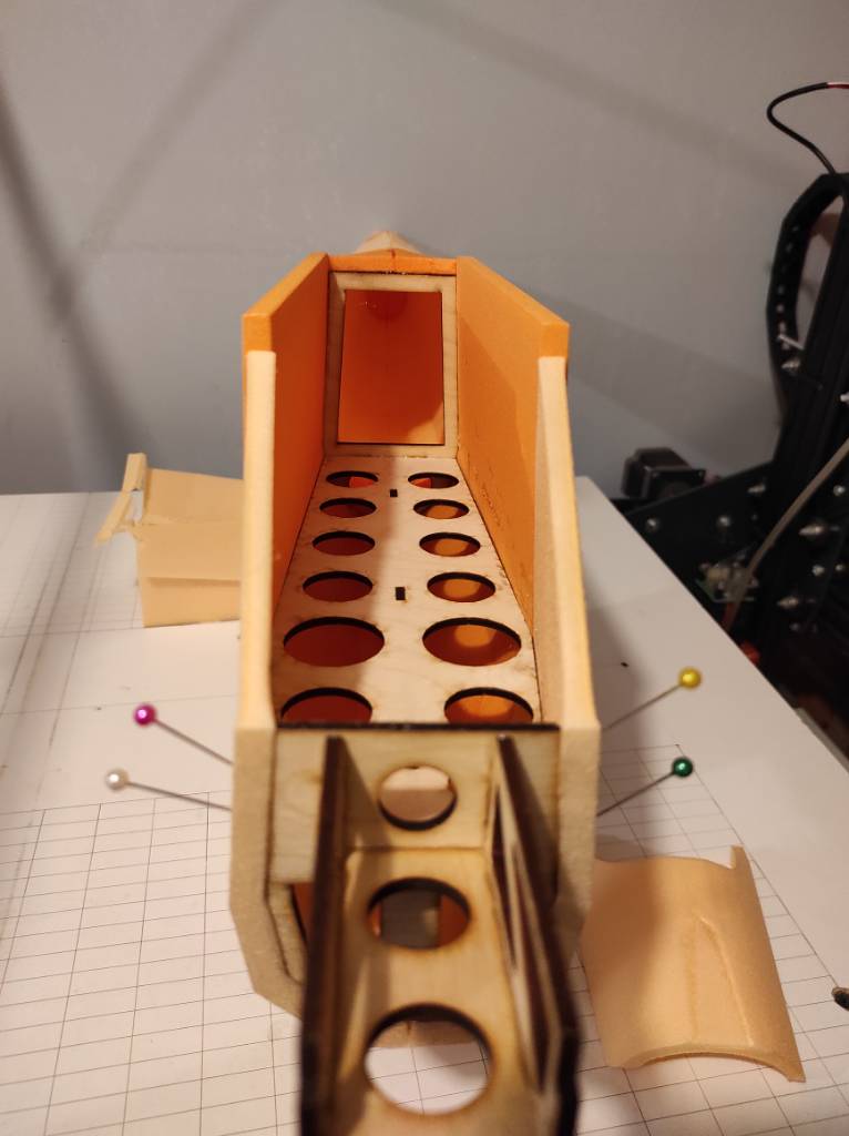

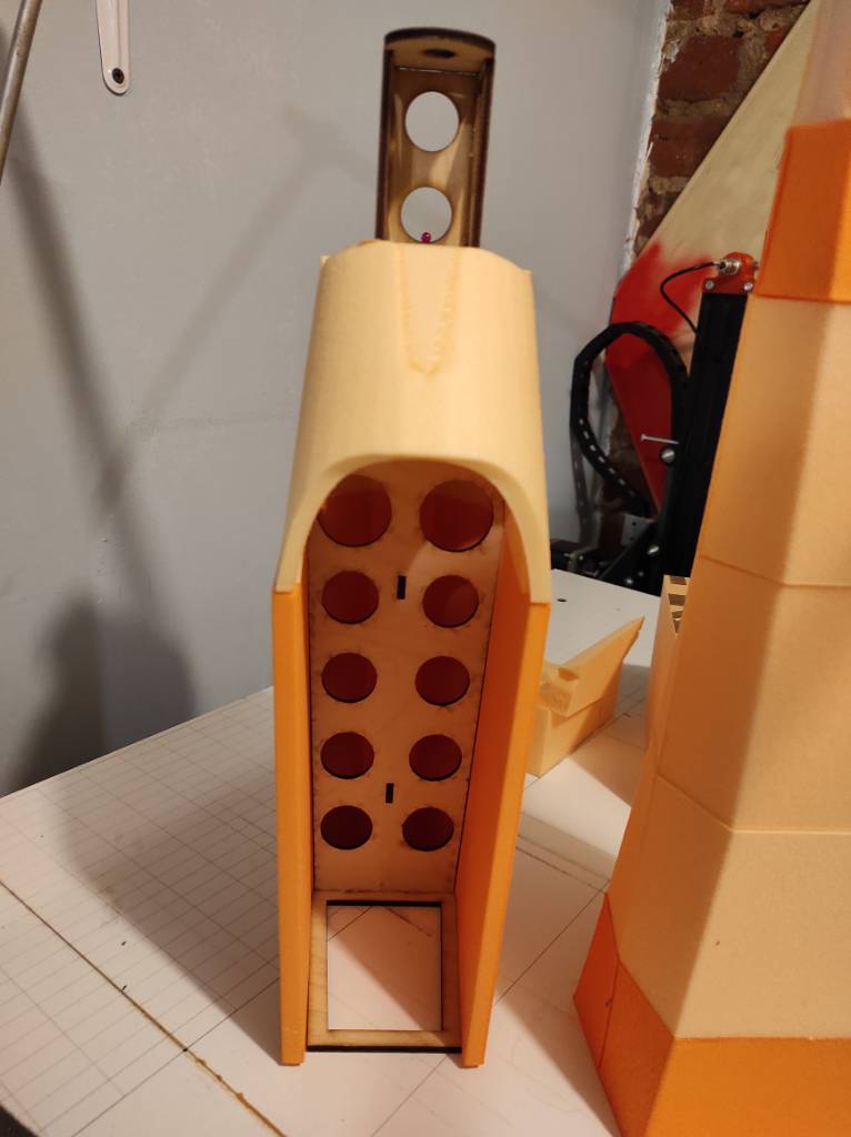

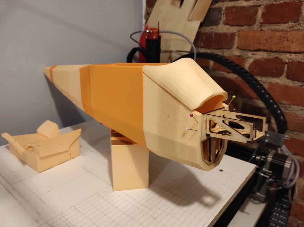

I tak oto wczoraj udało mi się tyle wydłubać ze styroduru. Najbardziej podoba mi się fakt że projektowanie 3D pozwala na łączenie ze sobą różnych technik CNC i wszytko po prostu do siebie pasuje

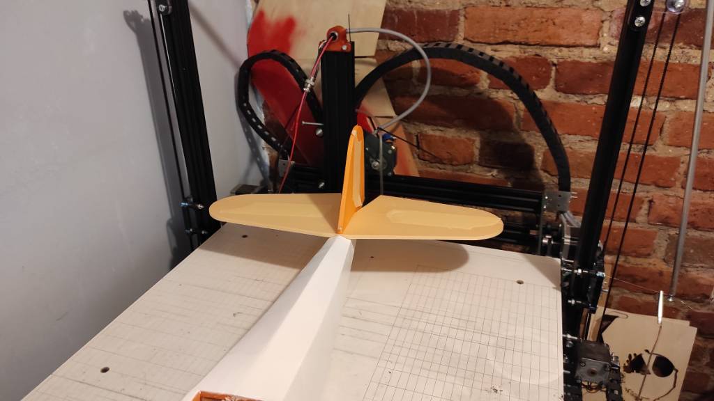

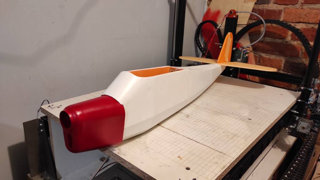

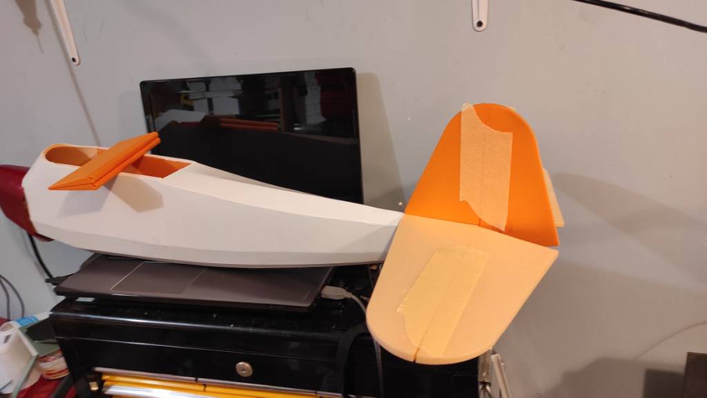

Skleiłem już kadłub w całość. Szyba przednia jest do poprawy. No i brakuje maski silnika. Może uda się jutro

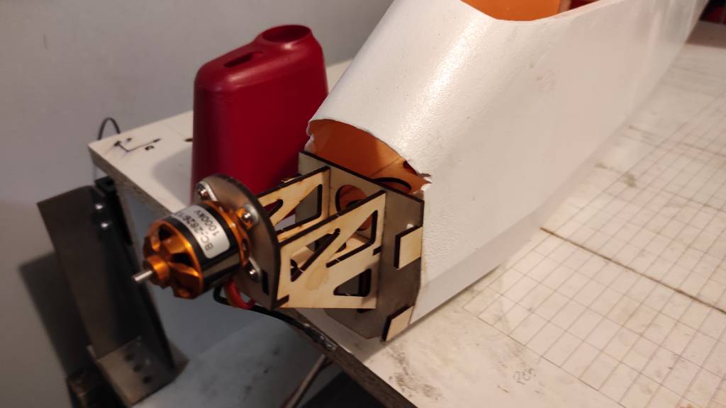

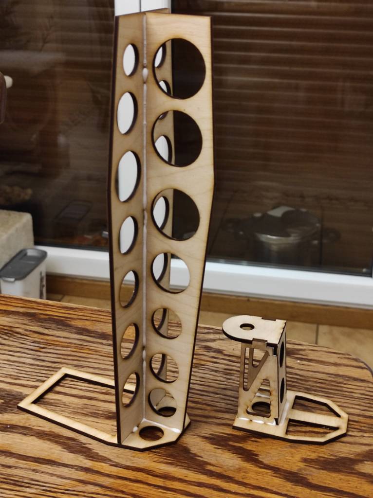

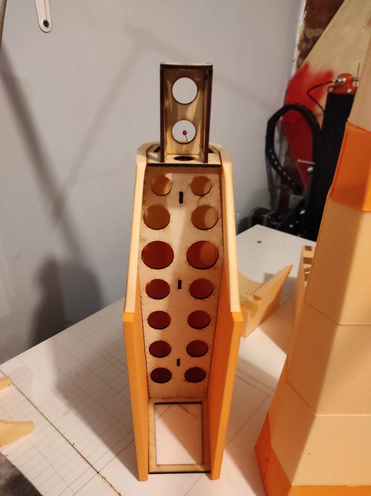

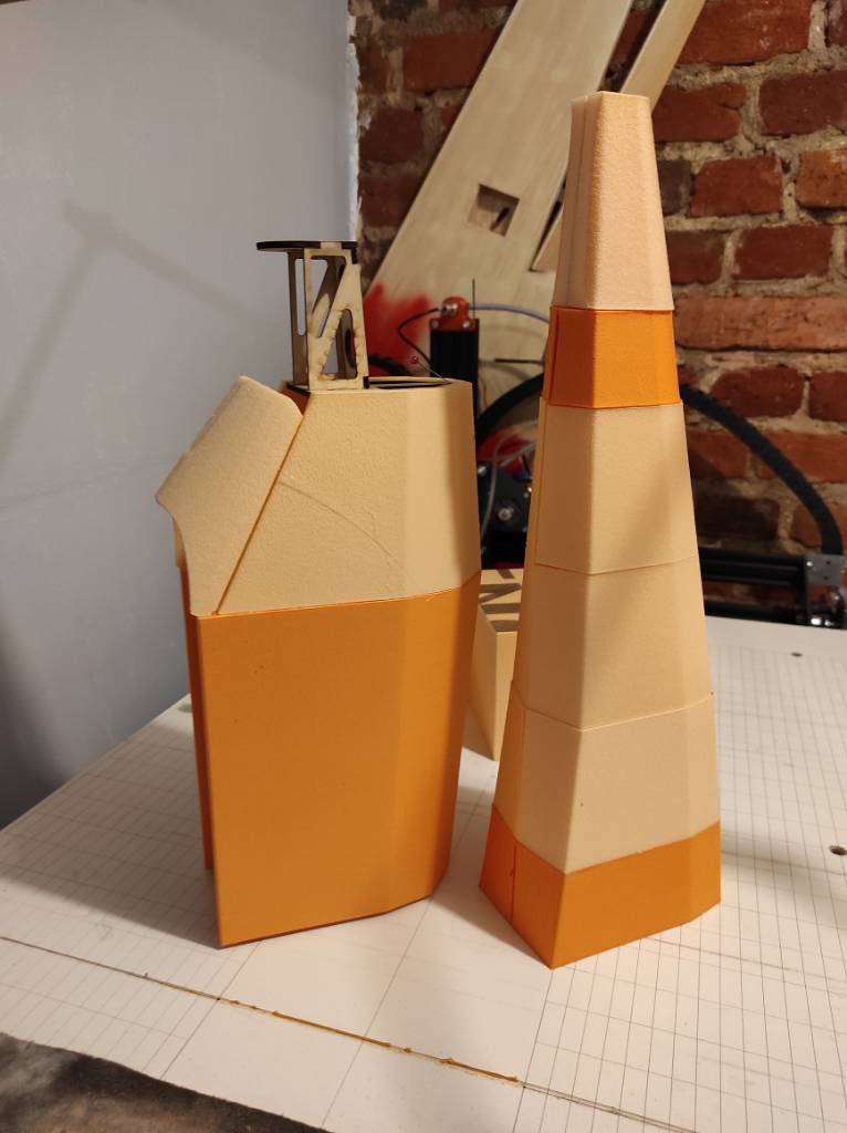

Czasem coś tam dłubie

Silnik się urwie ;) Aha i jest zbyt słaby ;)
Te rady z pejsbooka są cudowne.
Buduj buduj
 Tytuł: Re: RWD-5 by Osa ;) Czyli szybki projekt długoterminowy.
PostNapisane: poniedziałek, 28 listopada 2022, 10:59
Tak tak bo 3mm sklejki to za mało do silnika który generuje 900g ciągu. A poza tym jeżeli silnik nie generuje ciągu dwa razy większego niż masa modelu to znaczy że jest za słaby i się nie nadaje

I lotki masz za małe....
