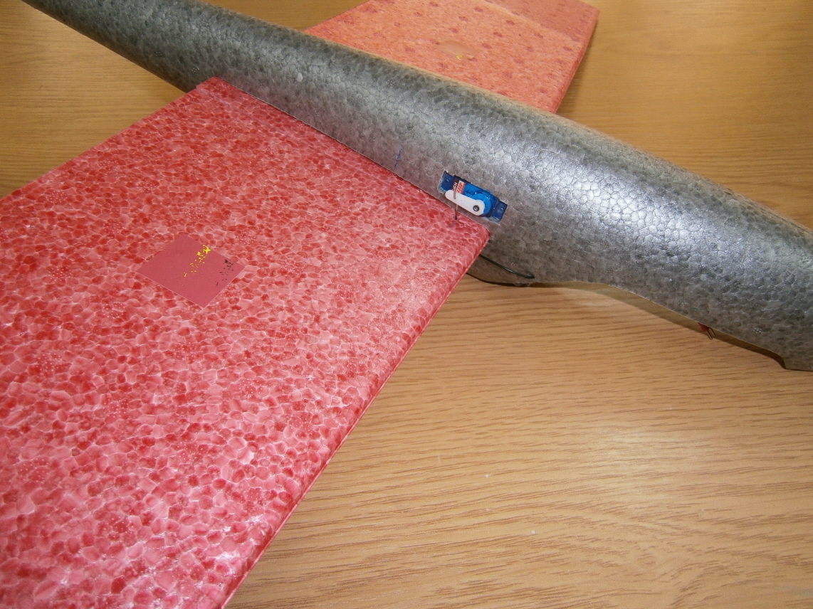

jendrek napisał(a):
...no i niema steru wysokości, niepotrzebny.
A u mnie już jest... właściwie to jedyne co dzisiaj zrobiłem :x
SW.jpg [ 79.47 KiB | Przeglądane 26288 razy ]
A po co Ci ster wysokości przy takim sposobie sterowania?
