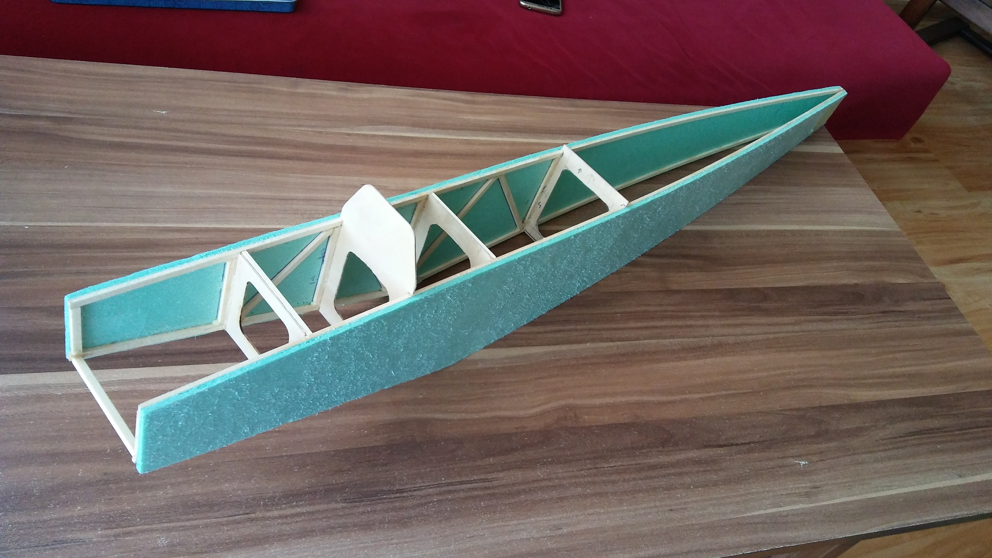

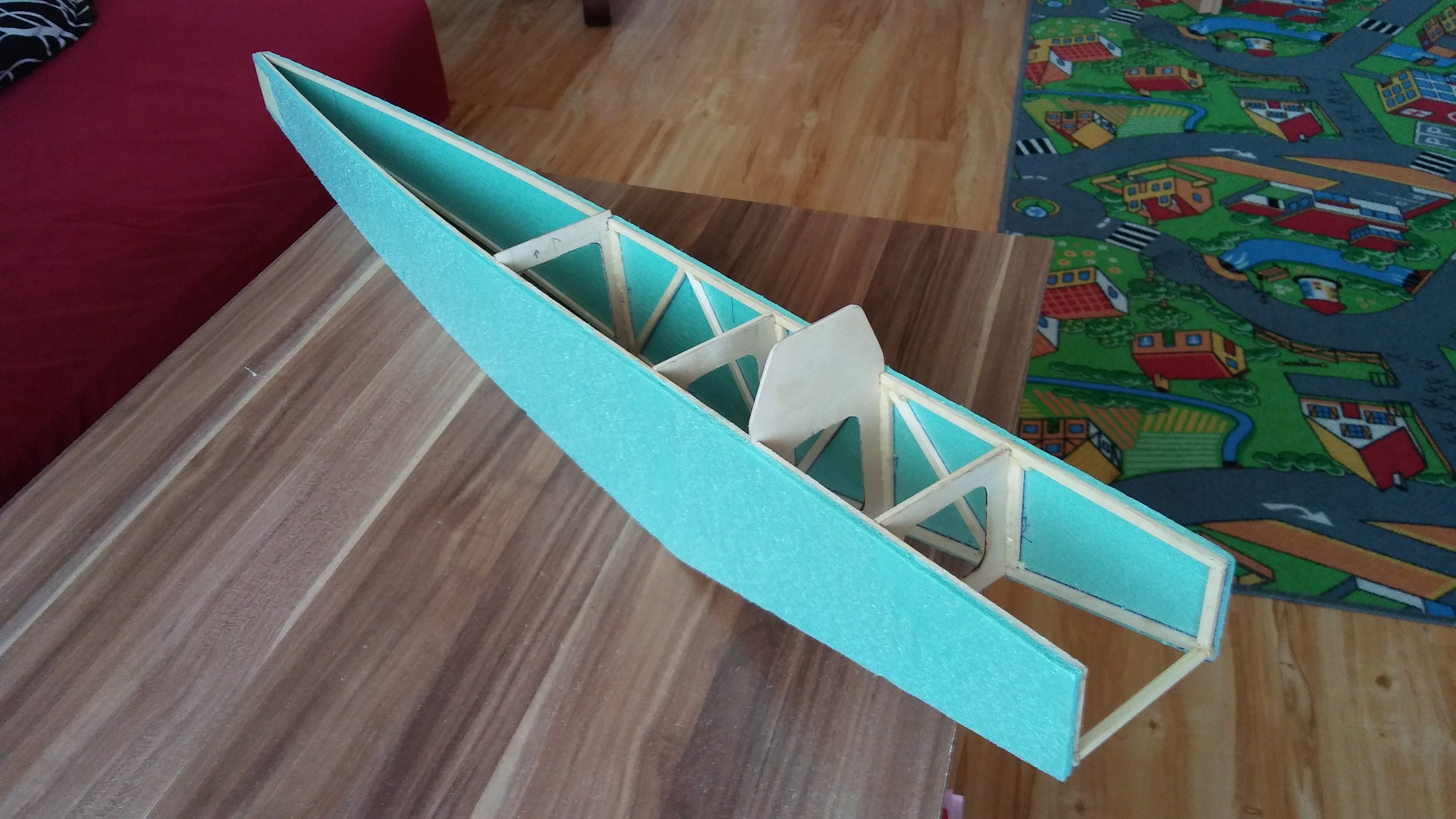

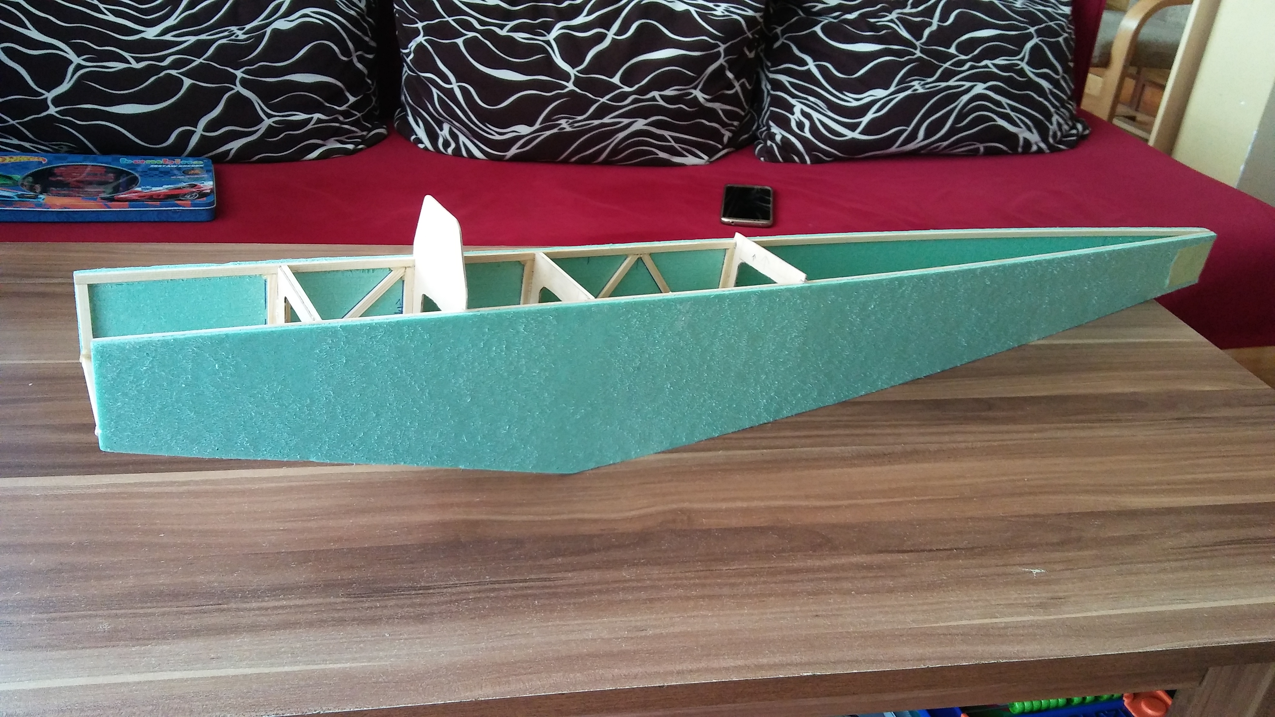

Postanowiłem i ja zmierzyć się z podkładami pod panele i zbudować coś do rekreacyjnego polatania. Model powstaje w technice mieszanej podkładowo-sosnowo-sklejko-balsowej :lol: Rozpiętość 145 cm, cięciwa 24 cm, długość 99 cm. Napęd elektryczny. Wiem, powinien być drewniany, kryty płótnem jak wszystkie z tej epoki i najlepiej spalina.
To mój własny projekt i na razie walczę z kadłubem. Dołączam też zdjęcie modeli o rozpiętości 210 cm w wykonaniu francuskich modelarzy na początku lat osiemdziesiątych.
Przy takim pół skorupowym kryciu kadłuba te poprzeczki są zbędne.
Dodają tylko zbędną wagę, nic więcej.

Przy rozpiętości 145 cm 8 gramów więcej nie zrobi chyba różnicy :D a to są wzmocnienia pod mocowanie płata i podwozia.

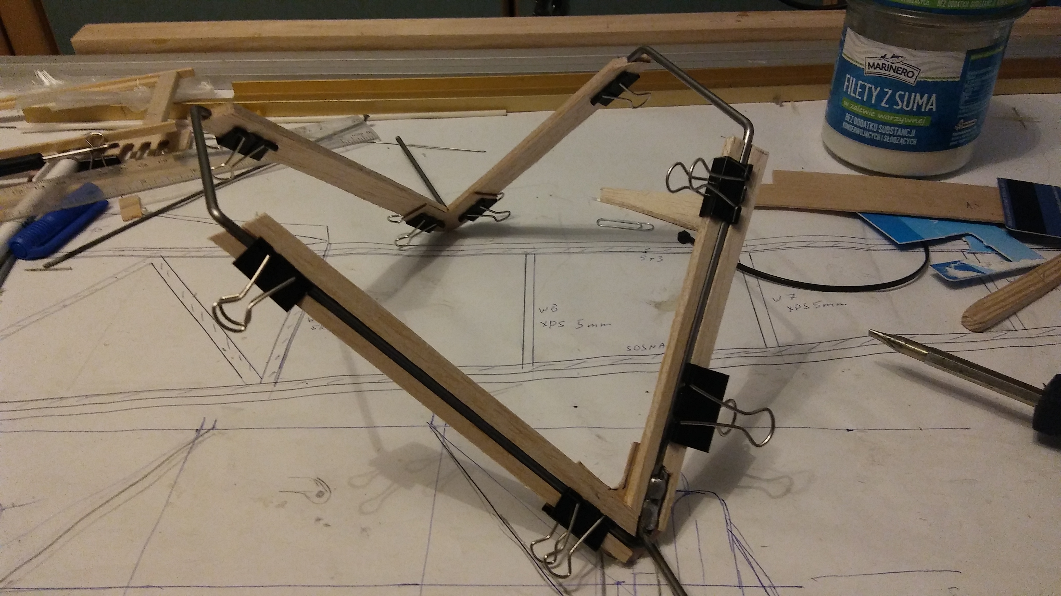

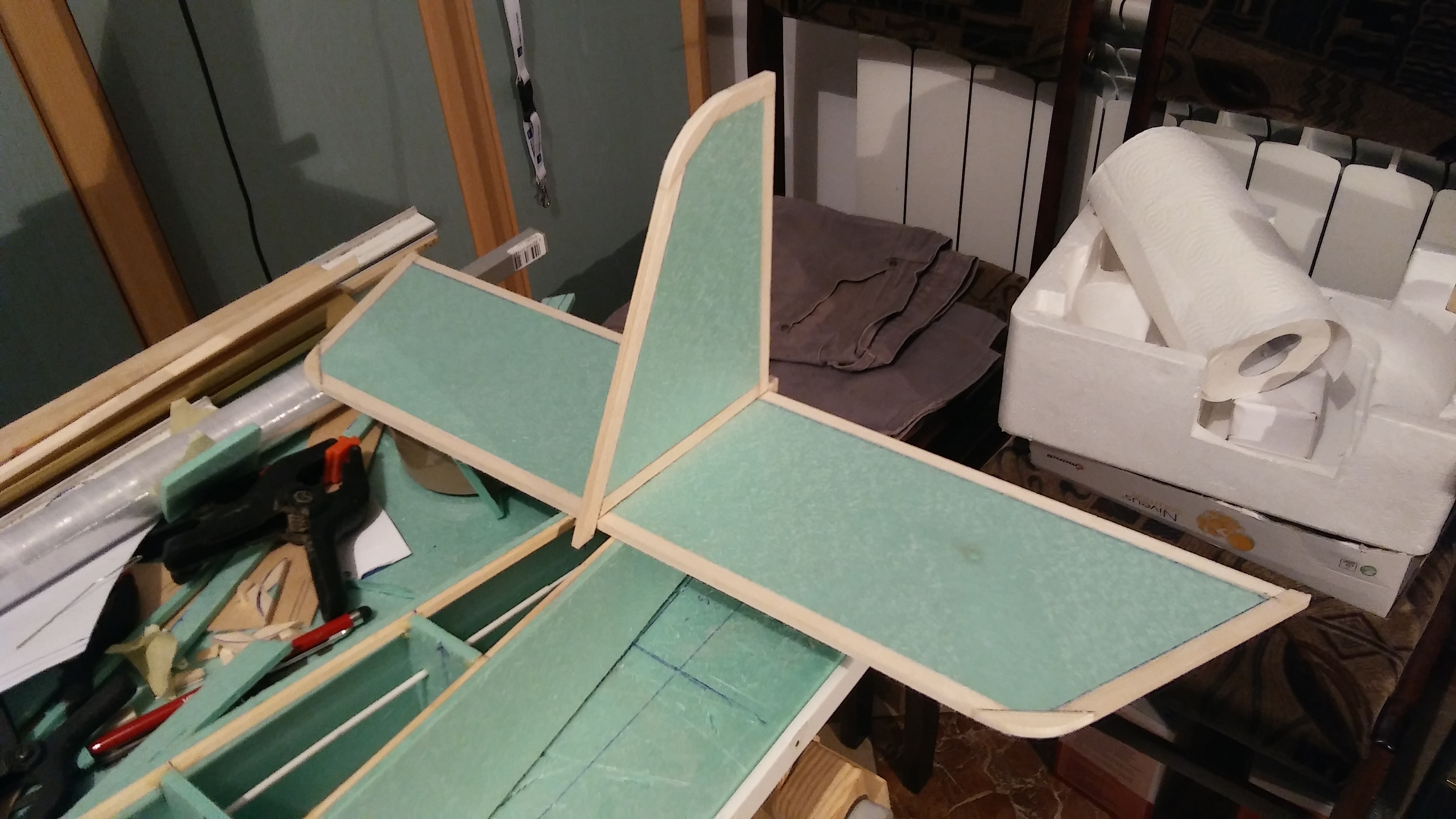

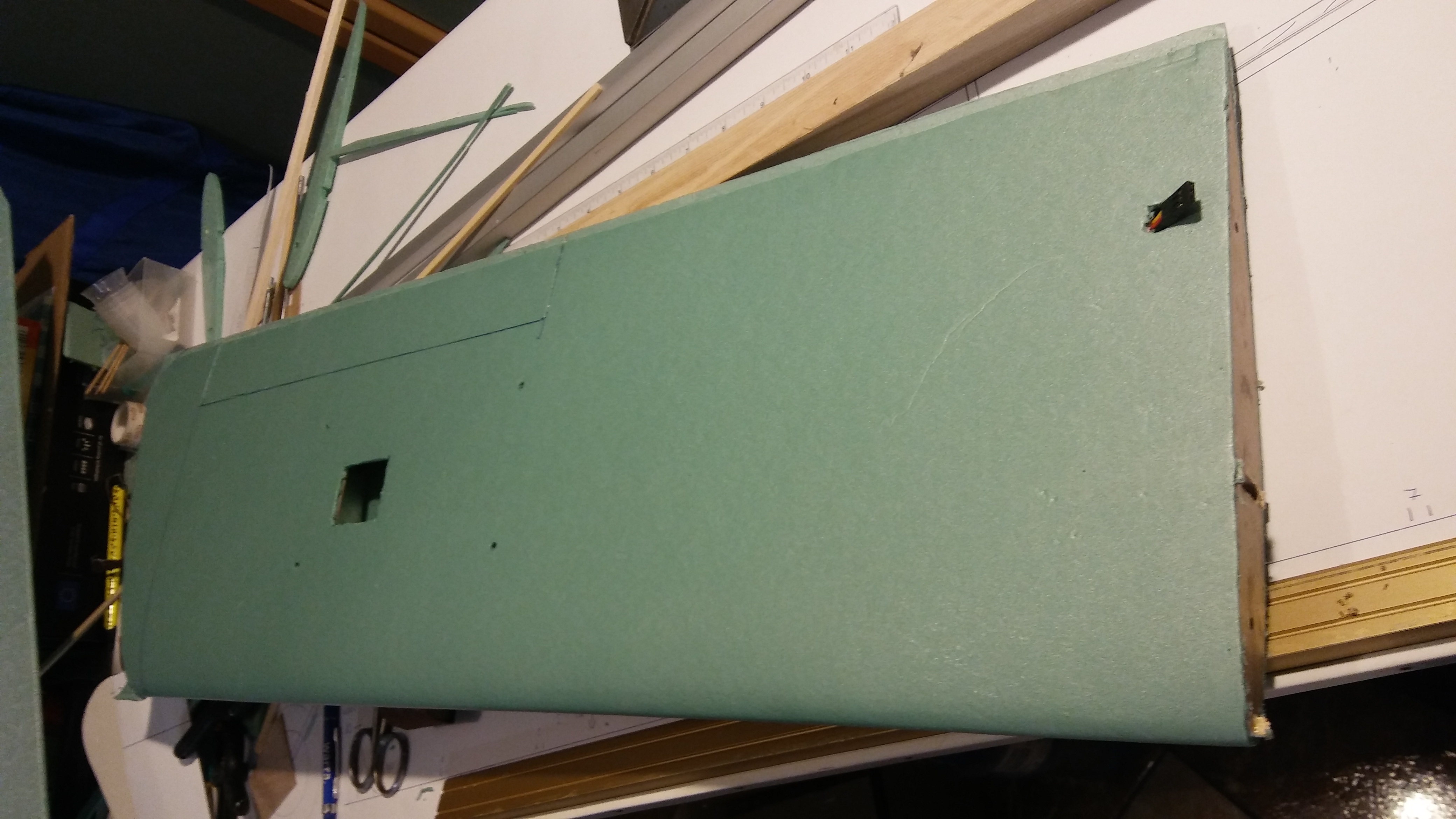

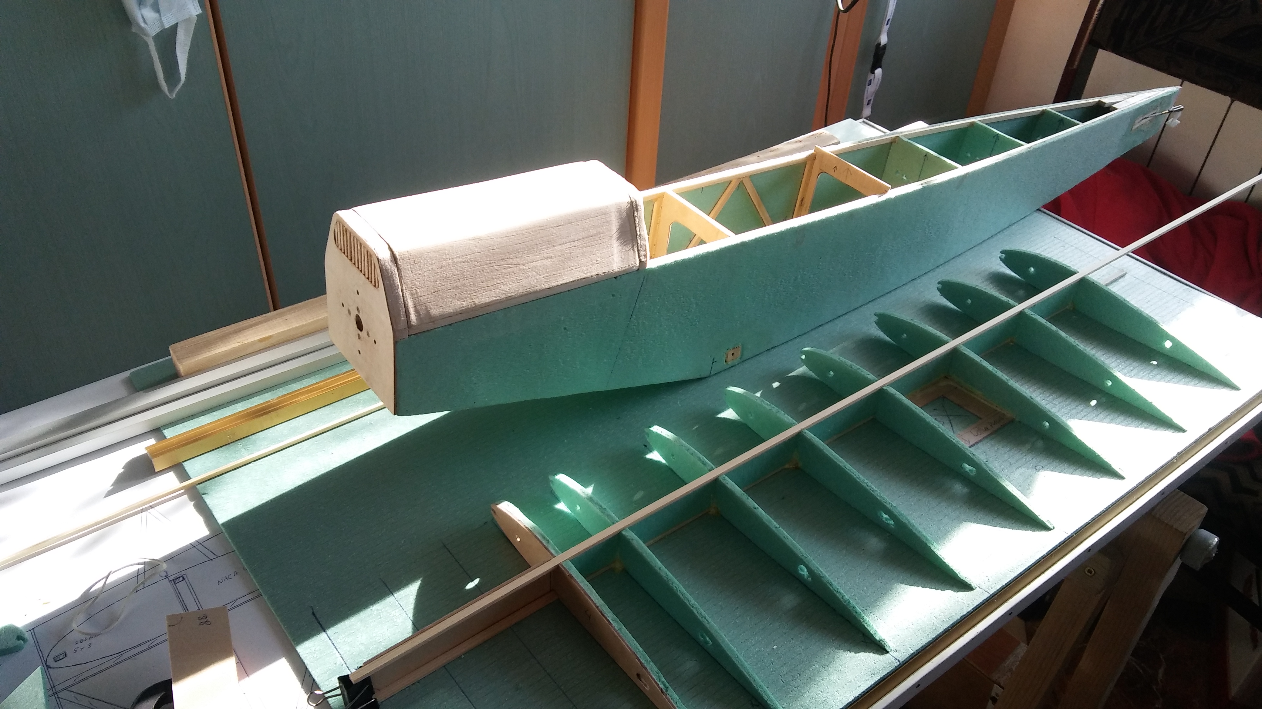

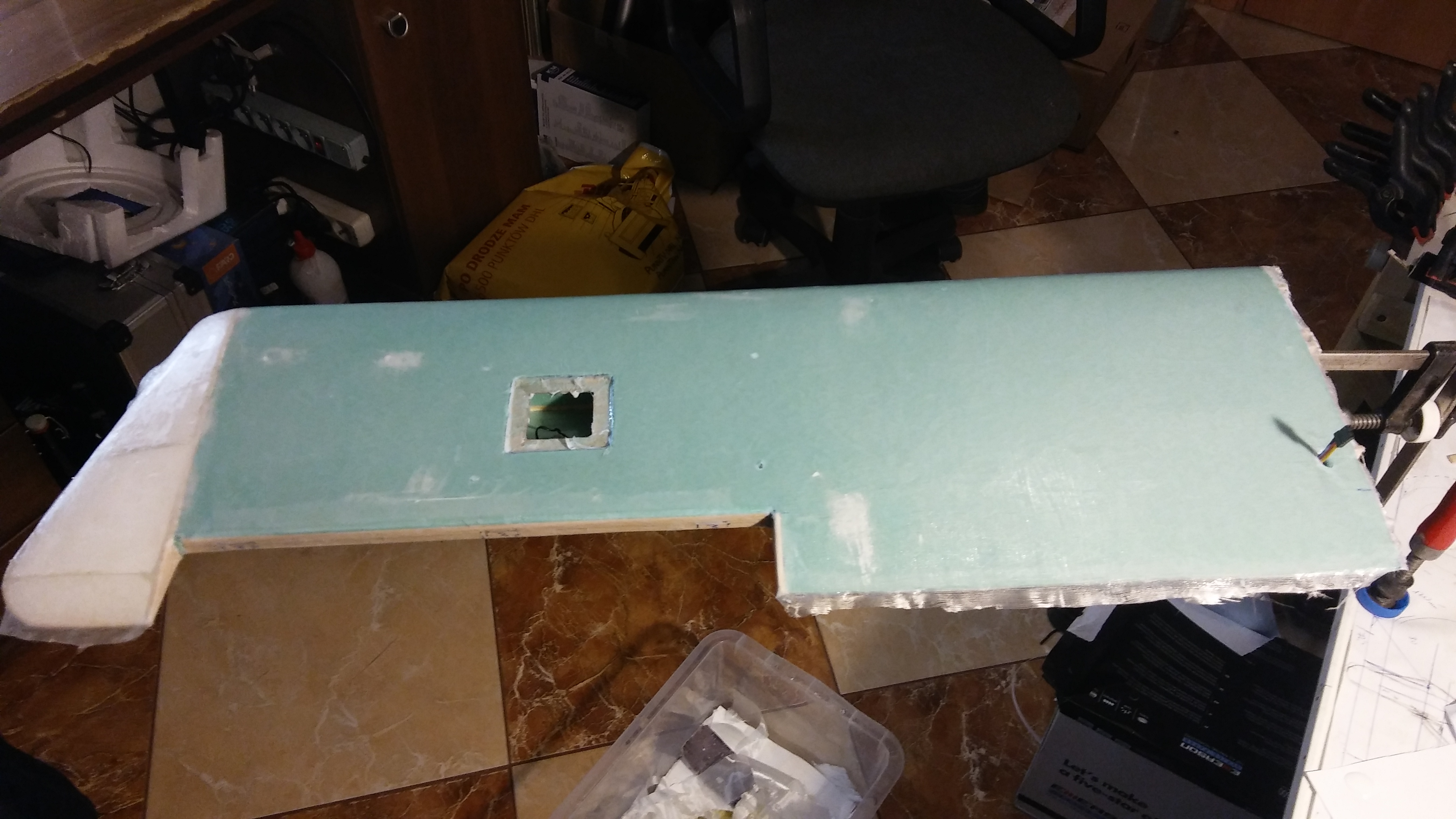

Ciągły brak czasu ale coś tam ruszyło z budową :D
Komentarz: Początki prawego skrzydła

Komentarz: Pokrywa silnika
20201115_105230.jpg [ 2.03 MiB | Przeglądane 13976 razy ]
Komentarz: Lewe skrzydło
20201018_174244.jpg [ 1.77 MiB | Przeglądane 13976 razy ]
Komentarz: Przymiarka stateczników

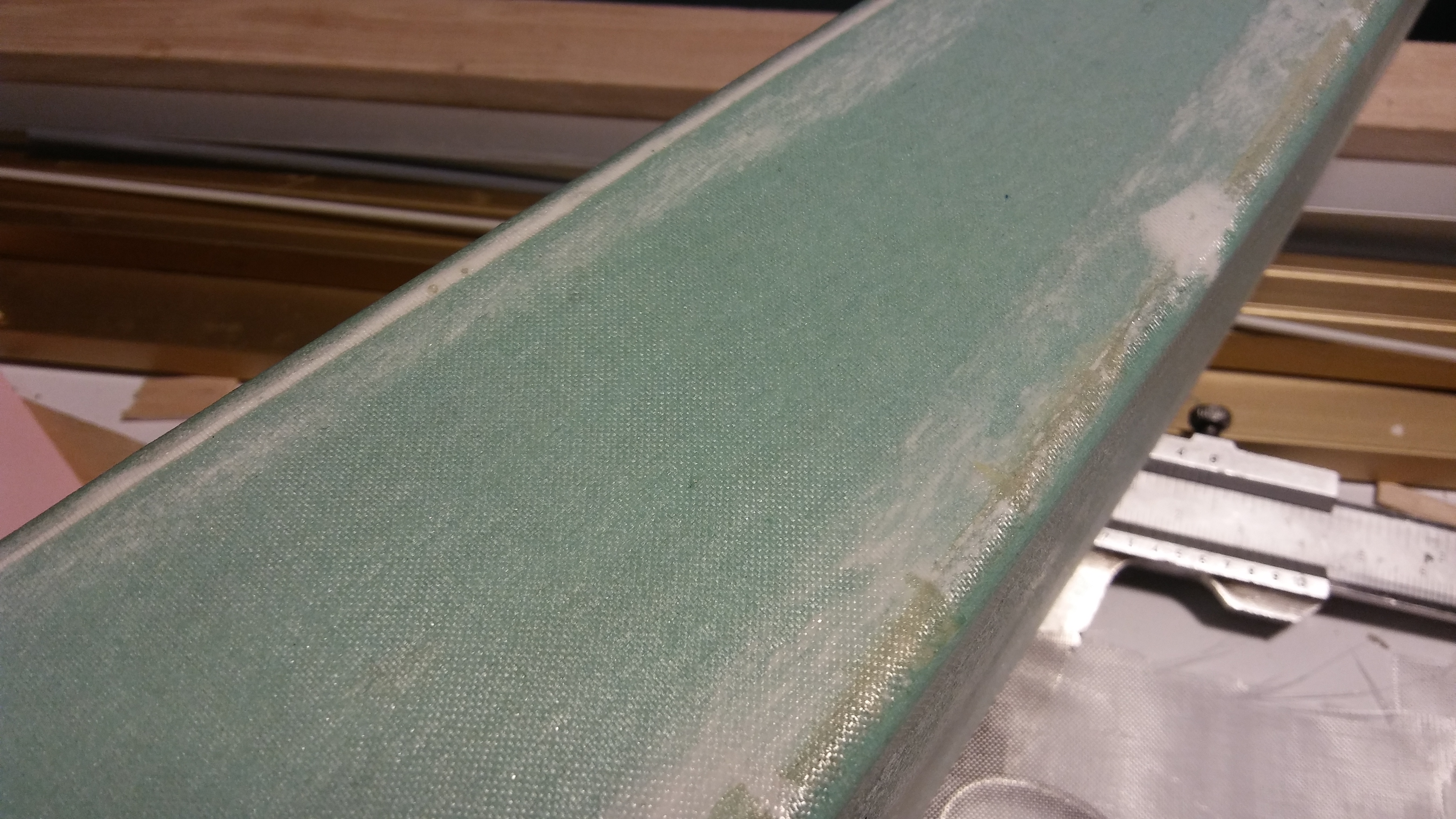

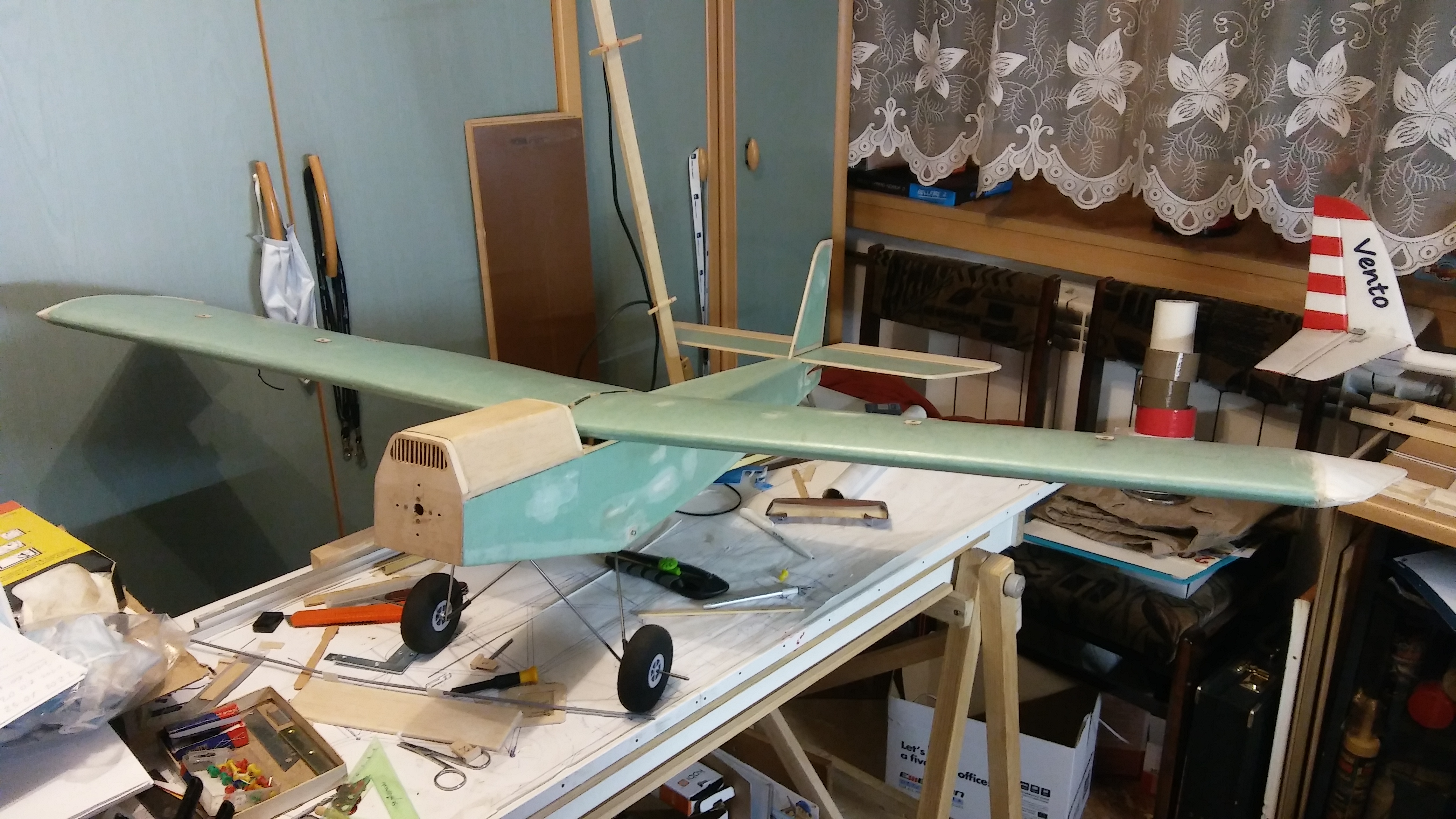

Cały model oklejony cienką tkanina szklaną 24g/m2 na lakierze wodnym akrylowo-poliuretanowym zamiast wikolu i papieru śniadaniowego. W garażu zdecydowanie za zimno na lakierowanie, czekam na ocieplenie. Podwozie się wygięło i czeka na małe spawanko.
20210313_165629.jpg [ 1.72 MiB | Przeglądane 12882 razy ]
20210307_091932.jpg [ 2.54 MiB | Przeglądane 12882 razy ]
20210322_073644.jpg [ 2.03 MiB | Przeglądane 12882 razy ]

Możesz napisać jakiego lakieru użyłeś do laminowania ?
Ewentualnie fotka tego lakieru.
 Tytuł: Re: ADM Bengali
PostNapisane: wtorek, 23 marca 2021, 12:21
Posty: 155
Lokalizacja: Skalbmierz
Dragon akrylowo-poliuretanowy z Leroya 0,5 l za 23 zł. Taki eze-kote dla ubogich :lol:
Można stosować też z japonką albo szyfonem.
PostNapisane: wtorek, 23 marca 2021, 15:10
Ten ? : http://www.dragon.com.pl/produkt.html?id=391
PostNapisane: wtorek, 23 marca 2021, 15:40
Posty: 155
Ten do drewna http://www.dragon.com.pl/produkt.html?id=390
Ten co podałeś to do parkietów, może byś twardszy

Wstępna przymiarka całości. Podwozie pospawane i dostanie oprofilowanie.
20210329_073806.jpg [ 2.3 MiB | Przeglądane 12678 razy ]
20210327_184024.jpg [ 2.39 MiB | Przeglądane 12678 razy ]
