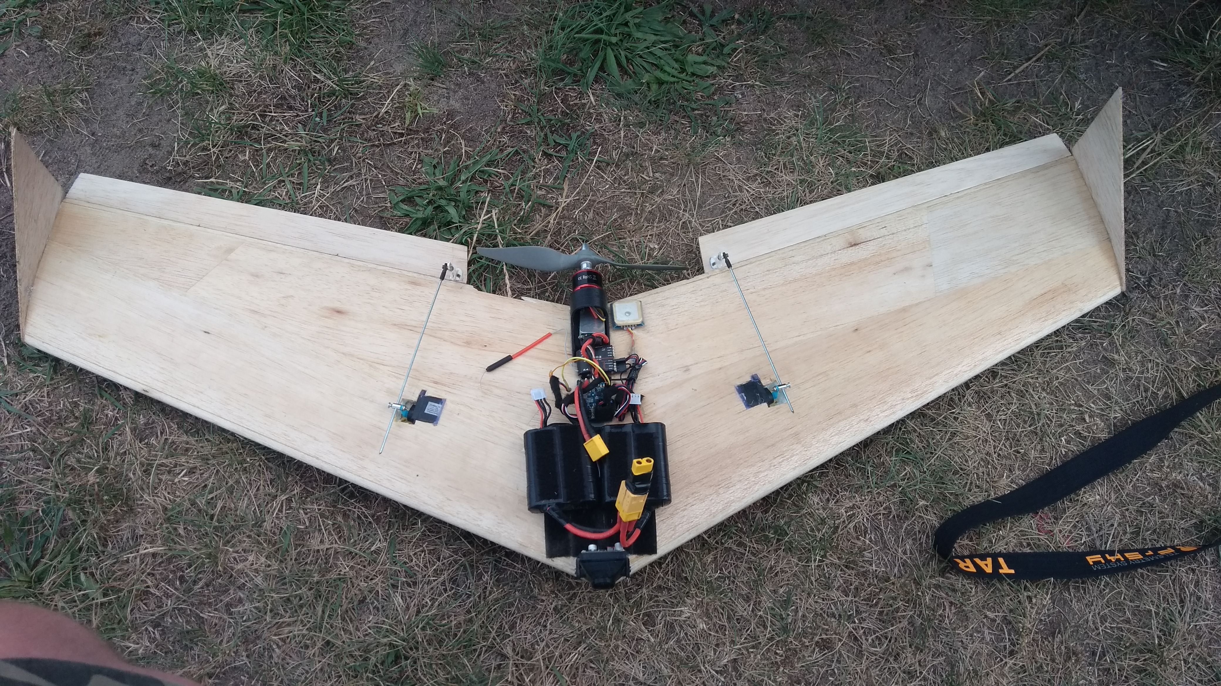

Po wizycie u Jurka naszło mnie na wyłaczanie pilotów od bram i alarmów samochodowych, czyli na model do fpv.
Wybór padł na skrzydełko, bo to poreczne.

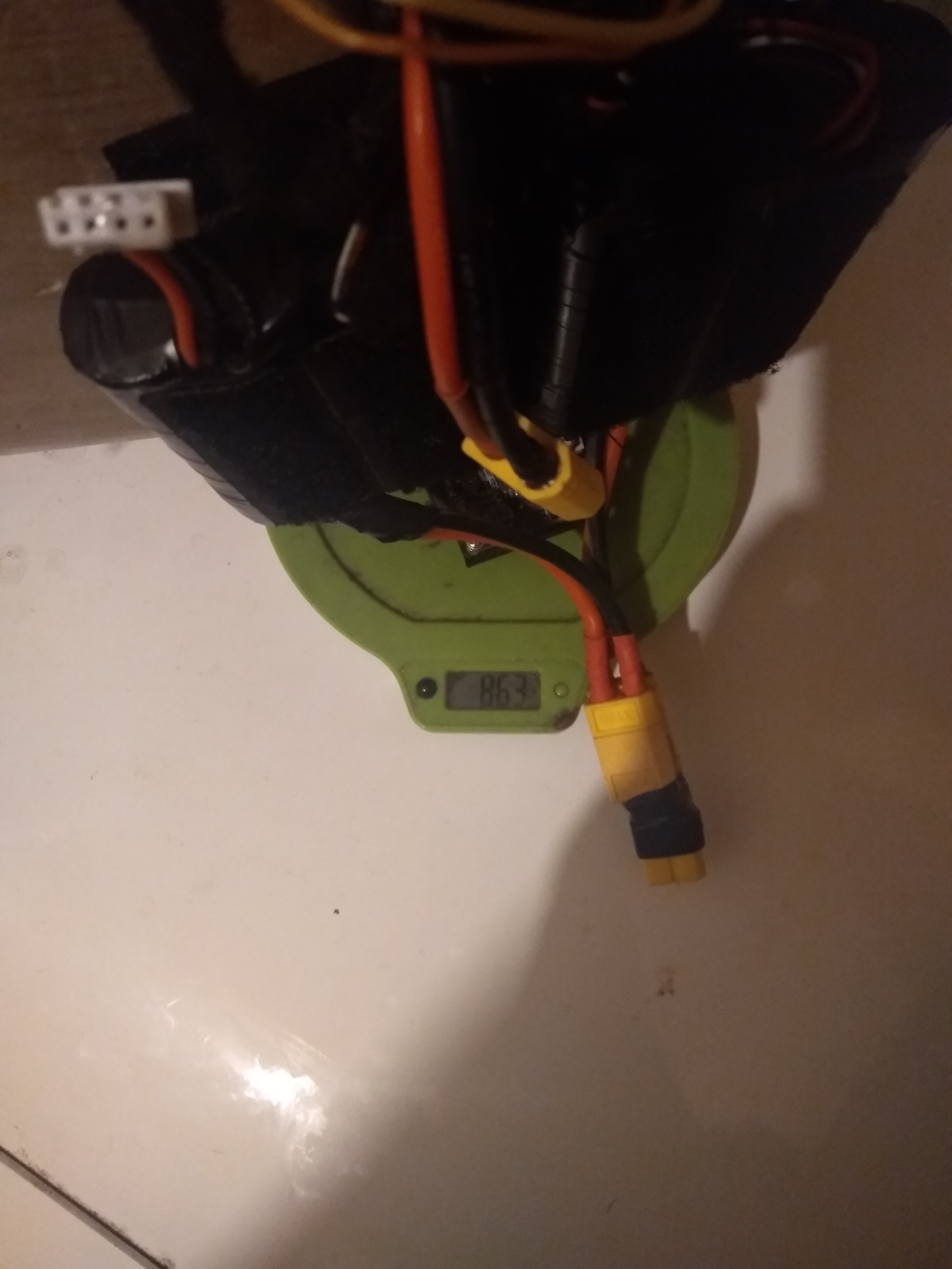

Konstrukcja styro kryte balsą na chemolan, naped to 2212 @1000kv, esc 15/18A, serwa redox 90mg, AP matek F411 , gps bn 280, pakiet li ion vtc5a 3s2p 5200mAh, vtx 1,2ghz 800mW, rc chwilowo 2,4Ghz całość ma 24 dcm² i wazy 863g
W autopilota wgrany inav 2.5.2

My teraz wszyscy przeszli na latanie vlos, to wyłącznik do bram nie potrzebny.
Gratulacje wytrwałości w uruchomieniu mateka.

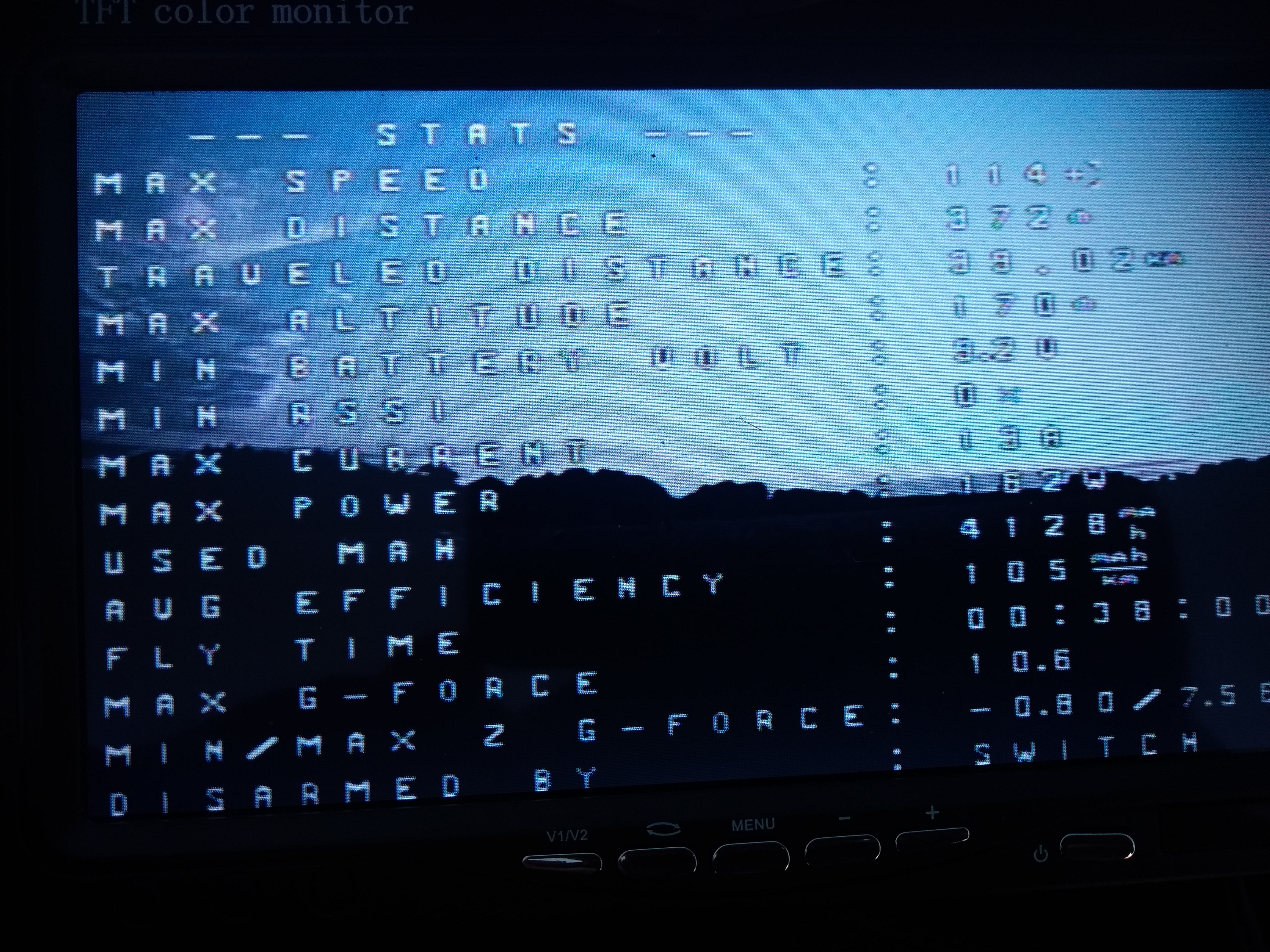

nie boisz się takiego duetu? żeby ten chwilowy setup nie zniszczył Ci tak ładnego skrzydełka :(
Nawet patrząc na podsumowanie lotu: około 300m odległości i rssi = zero.

Rrsi nie skonfigurowalem jeszcze bo nie wiem jak (odbiornik polaczony z fc po ppm), ale tu masz racje bo przy 380m nastepuje utrata sygnalu rc i wchodzi w rth.
Jak sie uda zaprogramowac moduly to po weekendzie bedzie rc na qczek lrs 433MHz
