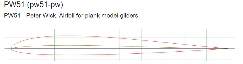

Profil ten sam co wspomniany powyżej, czyli PW51.

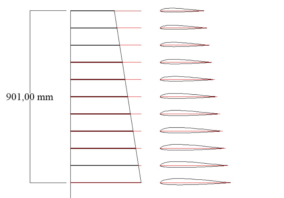

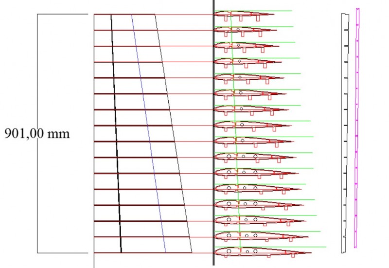

Po przeliczeniu podanych przez autora parametrów z cali na mm, wychodzi, że:
- rozpiętość całego modelu to 2030 mm,
- szerokość kadłuba wraz z centropłatem to 228 mm,
- z powyższych wynika że rozpiętość pojedynczej połówki skrzydła to 901 mm,
- cięciwa skrzydła przy centropłacie to 368 mm,
- cięciwa skrzydła przy końcu to około 228 mm (na ten moment nie uwzględniam jeszcze zaokrąglenia na końcówce skrzydła, bo nie wiem jak takie coś zrealizować w technologii konstrukcyjnej).
Na ten moment wymyśliłem, że:
- łącznikiem skrzydeł będzie rurka węglowa 22 x 20 mm docięta na odpowiednią długość z metrowego kawałka, wsuwana w wylaminowane z rękawa szklanego kieszenie (autor zastosował podobną rurę wyrażoną calowym)
- dźwigary główne skrzydła to sosna 8 x 4 mm
- żebra to sklejka lipowo balsowa 3mm (na ten moment rozważam zrobiebnie dwóch żeber - pierwszego od centropłatu i tego, przy którym będzie się kończyć rura, ze sklejki brzozowej 3mm)
- założyłem 11 żeber w równych odstępach, z tego wynika rozstaw pomiędzy żeberkami 90 mm (rozważam dodanie dodatkowych półżeber balsosklejkowych pomiędzy natarciem i dźwigarami w celu lepszego podparcia kesonów).
Czy kseony z balsy 2 mm to nie będzie za cienko? Na razie nic nie zakładałem, ale grubość pokrycia skrzydła muszę ustalić możliwie wczesnie, żeby przygotowywać rysunki pod laser.
Co sądzicie o dźwigarach sosnowych 8 x 4 mm? Z tyłu rozważam dać pomocnicze dźwigary, myślałem o 3 x 4 mm.
Nie chciałbym, żeby całość wyszła zbyt pancernie, ale to raczej szybki model, więc przy moim stylu latania będzie łatwo o przeciążenia.
Na ten moment narysowałem zupełnie niewiele, można powiedzieć, że dziś zacząłem zupełnie na nowo.

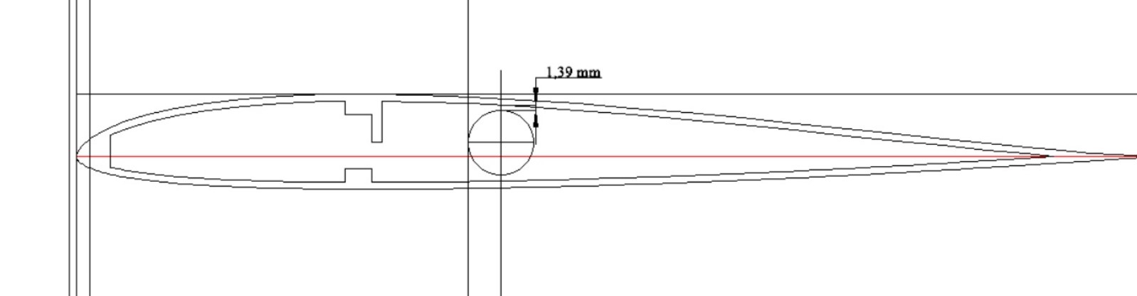

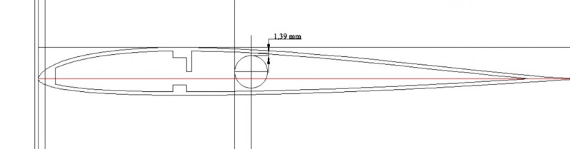

Przy okazji przygotowywania żeber pod laser wyszła smutna rzecz. Na łącznik chciałem przeznaczyć rurę 22mm. Zakładając że razem z kieszenią średnia będzie 23mm, to w żeberkach nie zostaje za wiele drewna nad i pod kieszeną.
Screenshot_7.jpg [ 46.04 KiB | Przeglądane 12300 razy ]
Chciałbym, żeby rura dochodziłą do 5 żebra.
Screenshot_8.jpg [ 55.96 KiB | Przeglądane 12300 razy ]
Zatem następiła zmiana koncepcji i będą dwie mniejszer rurki, w skrzydle x8 sprawdza się rurka z rowingu 10x6, i tu zapewne będą użyte takie dwie.

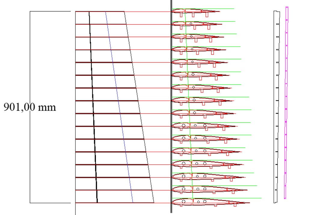

No tak się właśnie skonczyło. Stanęło na rurki węglowe 12x8. Kieszenie mam zamiar wylaminować z rękawa szklanego. Zobaczymy jak wyjdzie. Za namową Andrzeja zagęściłem żeberka. Było 11, teraz narysowane jest 16, czyli rozstaw pomiędzy żebrami 6 cm.
Screenshot_9.jpg [ 121.02 KiB | Przeglądane 12168 razy ]

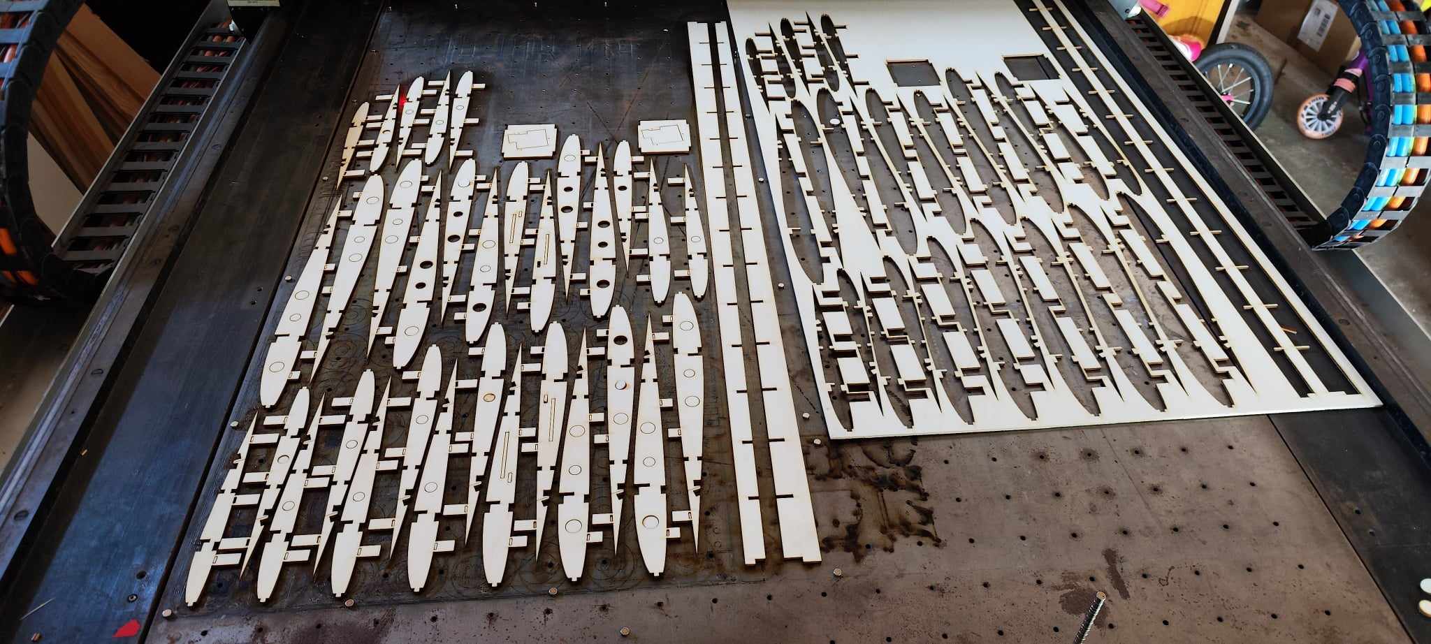

Cośtam się powoli dzieje. Pierwsze elementy wycięte. Teeraz będzie najtrudniejsza część, czyli zamiana tego:
