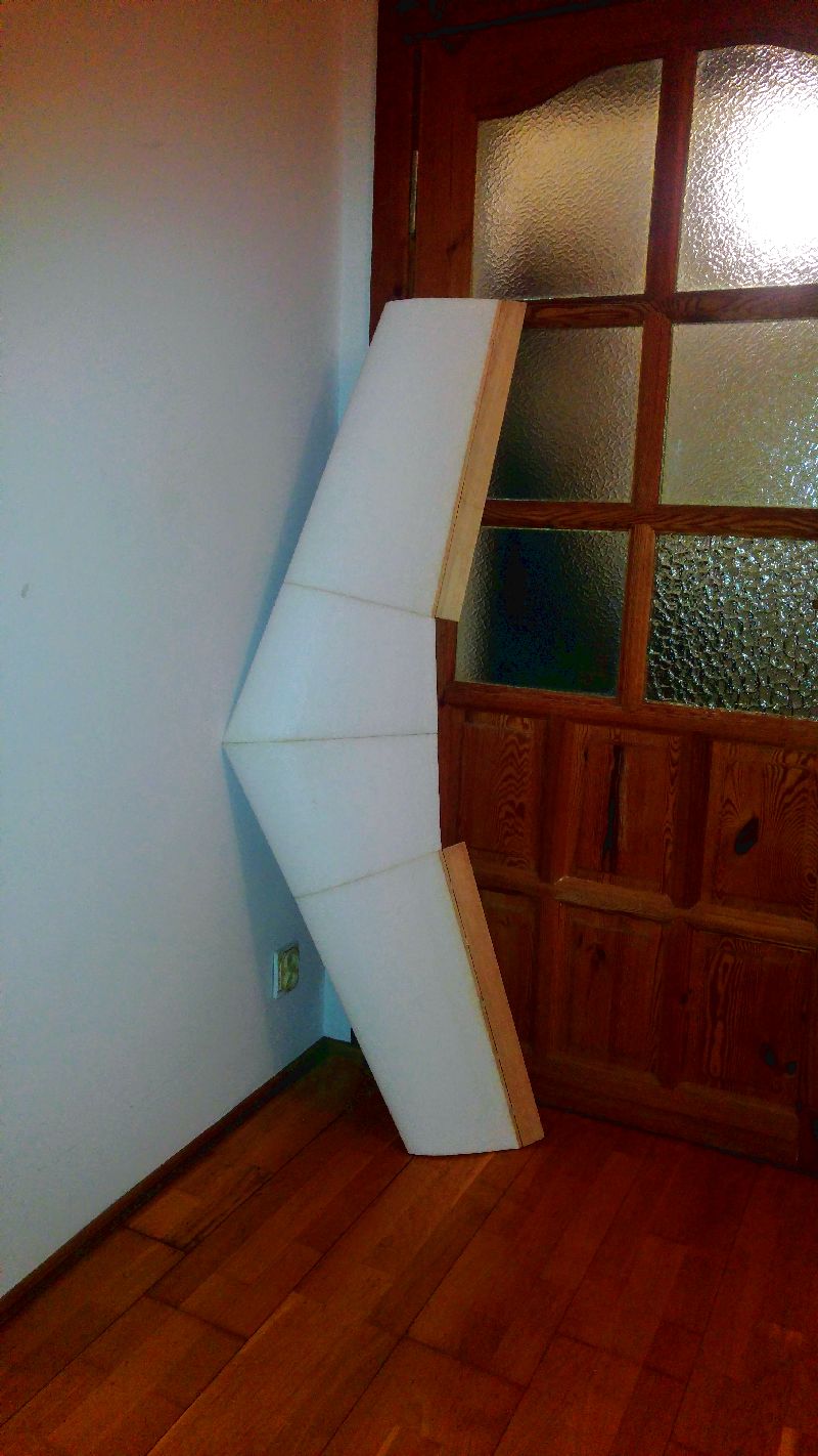

Kiedyś zrobiłem zdjęcie drzwi a przed nimi stał Jasiek. Teraz Jaśka nie ma ale drzwi znowu postanowiłem sfotografować.
20210129_202154.jpg [ 146.26 KiB | Przeglądane 8028 razy ]
Jest to skrzydełko Vega 1600mm produkcji http://www.napolskimniebie.pl/vega,
Widziałem je u Jurka gdzie latał nim Leszek i zanim je kupiłem podpytałem Leszka o to i owo uzyskując bardzo konkretne i pomocne odpowiedzi - Leszku Dziękuję!
Pierwsze co rzuca się w oczy to materiał z jakiego jest wykonane - EPP bardzo twarde i zwarte
Części bardzo ładnie wycięte i dobrze do siebie pasujące i nie piszę tego jako artykuł sponsorowany ale dlatego, że tak jest :)
