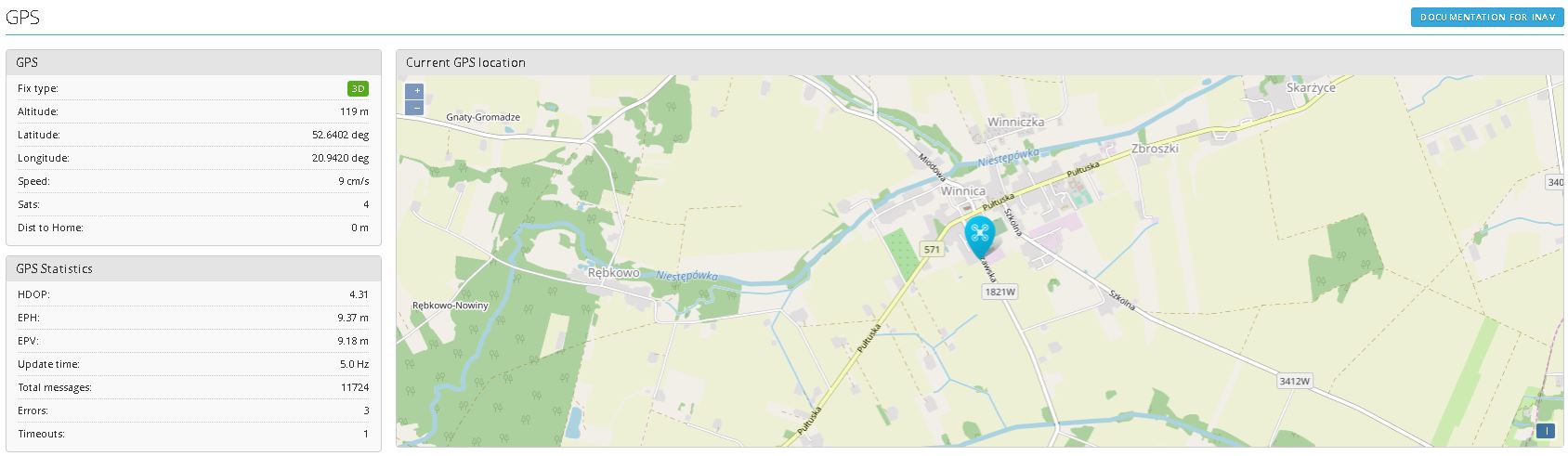

4 satelity pod żelbetowym stropem... chyba nie jest źle 8-)
2019-07-29 10_56_10-INAV Configurator.jpg [ 90.49 KiB | Przeglądane 23402 razy ]

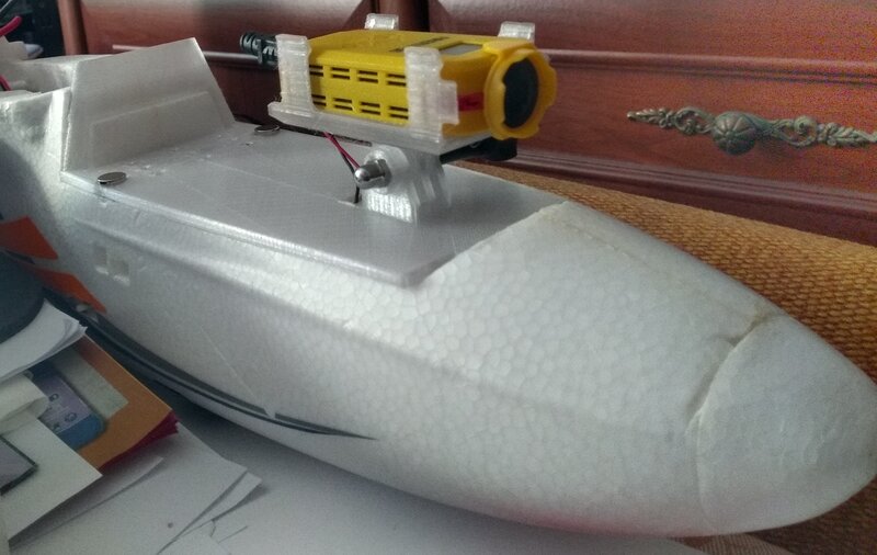

Na początek narysowałem sobie, wykorzystując projekty z Thingwerse półkę z mocowaniem kamerki typu GoPro w miejsce kabinki. Będę mógł zamocować dowolną kamerkę :D
Projekt1.jpg [ 95.72 KiB | Przeglądane 12030 razy ]

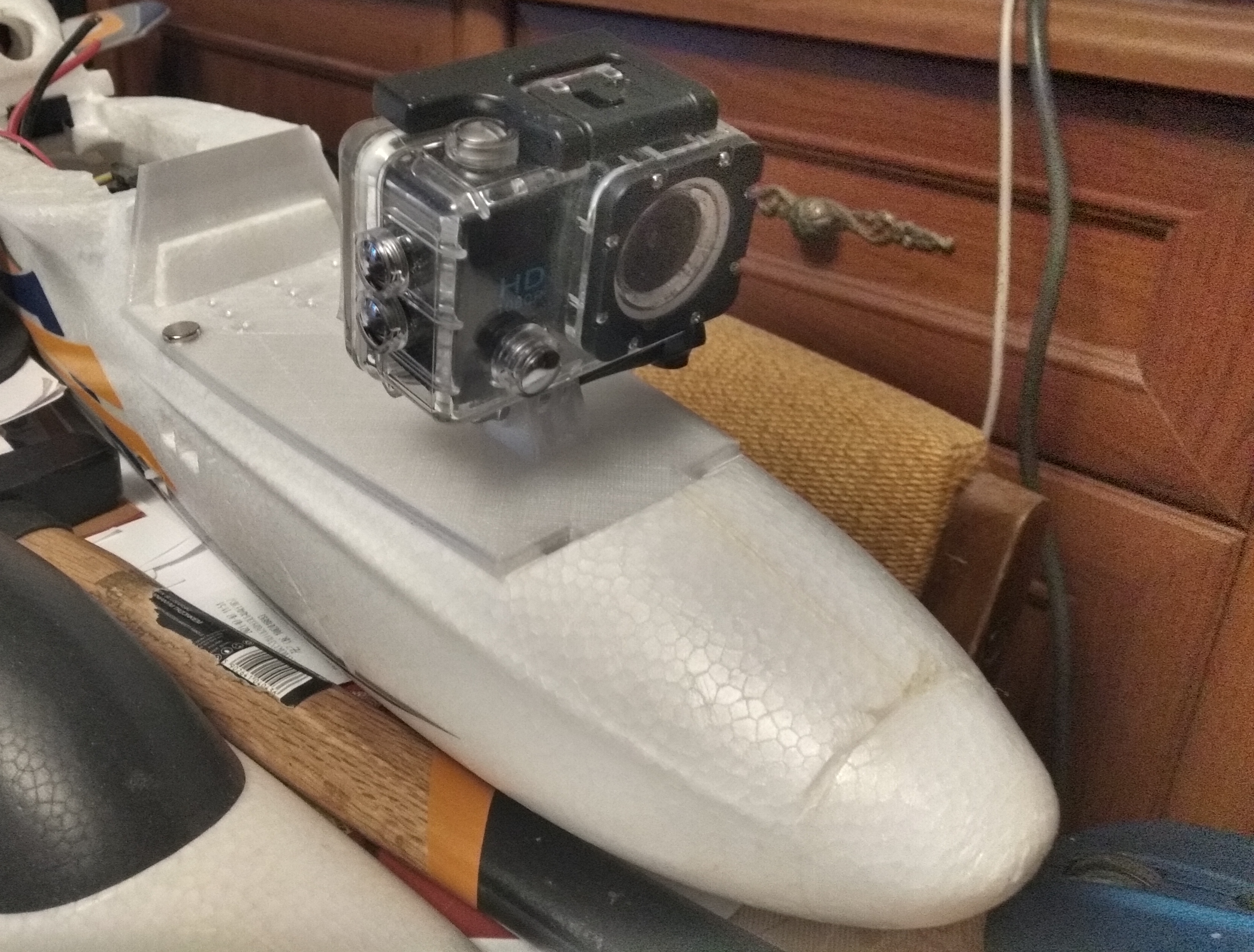

Doważenie dzioba wykonane w dwóch wersjach wagowych :mrgreen:
Wersja cięższa z kamerką typu GoPro:
IMG_20210708_191943062_HDR_crop.jpg [ 2.41 MiB | Przeglądane 11965 razy ]
Wersja lżejsza z kamerką Firefly Q6
IMG_20210709_140433172_HDR_crop.jpg [ 1.68 MiB | Przeglądane 11965 razy ]
