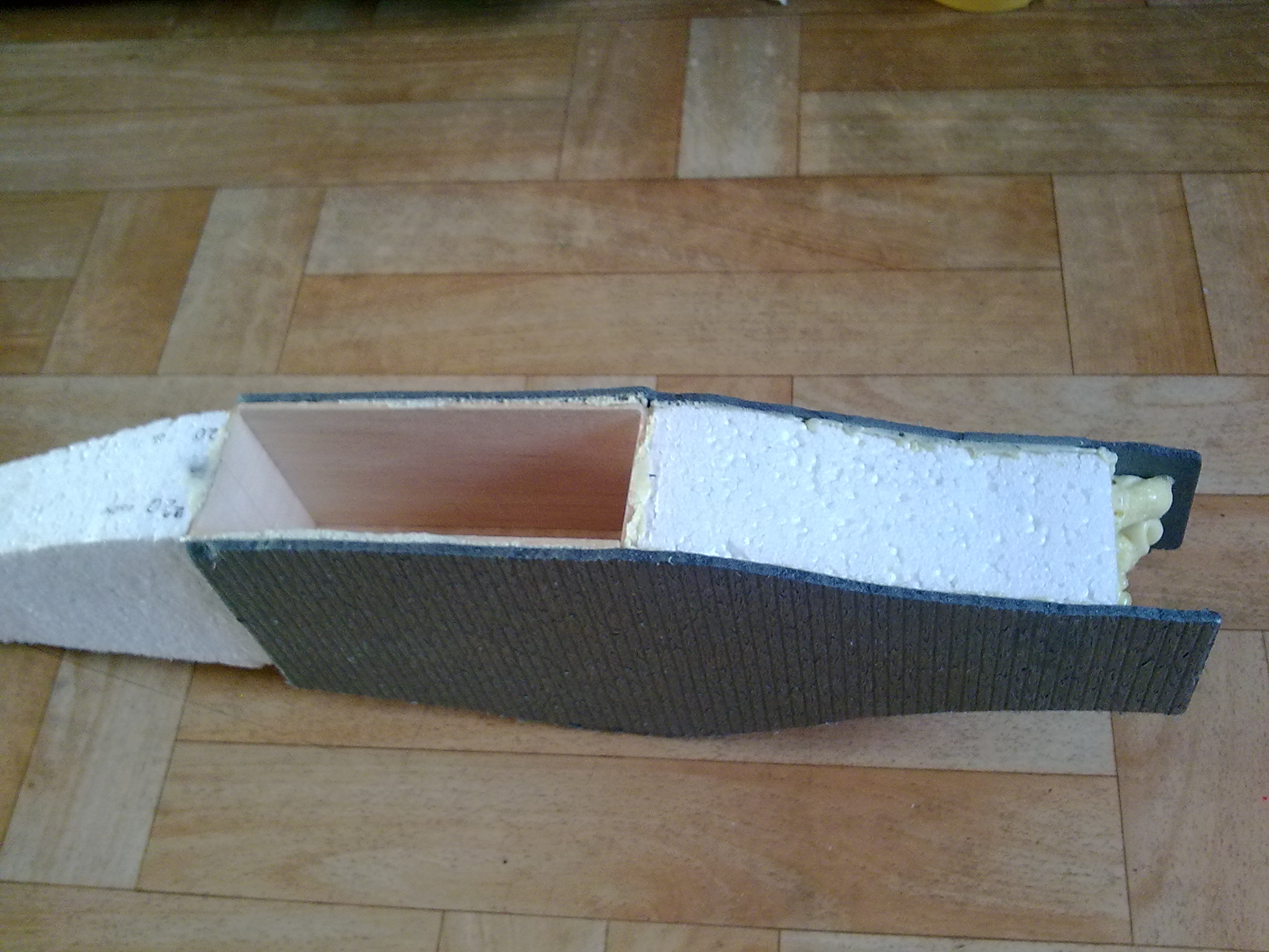

Stan na dziś - obcięta głowa, wklejone usztywnienia podstawy silnika, wklejona skrzynka na gajgi, wklejona pierwsza warstwa pogrubienia tułowia.
Zdjęcie0067.jpg [ 508.07 KiB | Przeglądane 2066 razy ]
Zdjęcie0068.jpg [ 471.5 KiB | Przeglądane 2066 razy ]
Zdjęcie0069[1].jpg [ 616.65 KiB | Przeglądane 2064 razy ]
W tej chwili wklejają się bowdeny usterzenia ogona, a w międzyczasie próbuję wykoncypować mocowanie samego usterzenia - w założeniach będzie płytowe w układzie motylka.

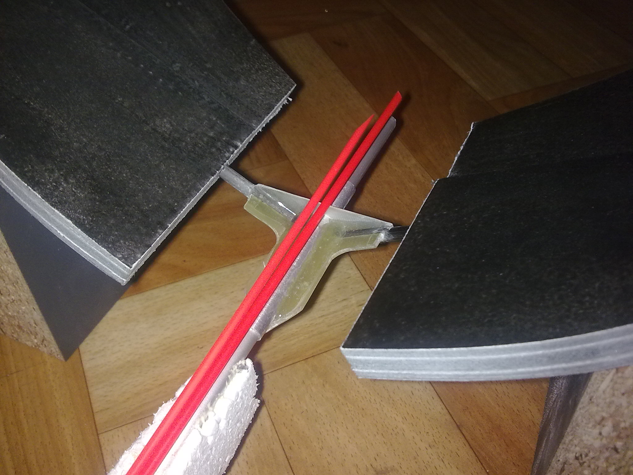

Wstępnie poklejony "trójnik" osi stateczników:
Zdjęcie0073.jpg [ 358.27 KiB | Przeglądane 1977 razy ]

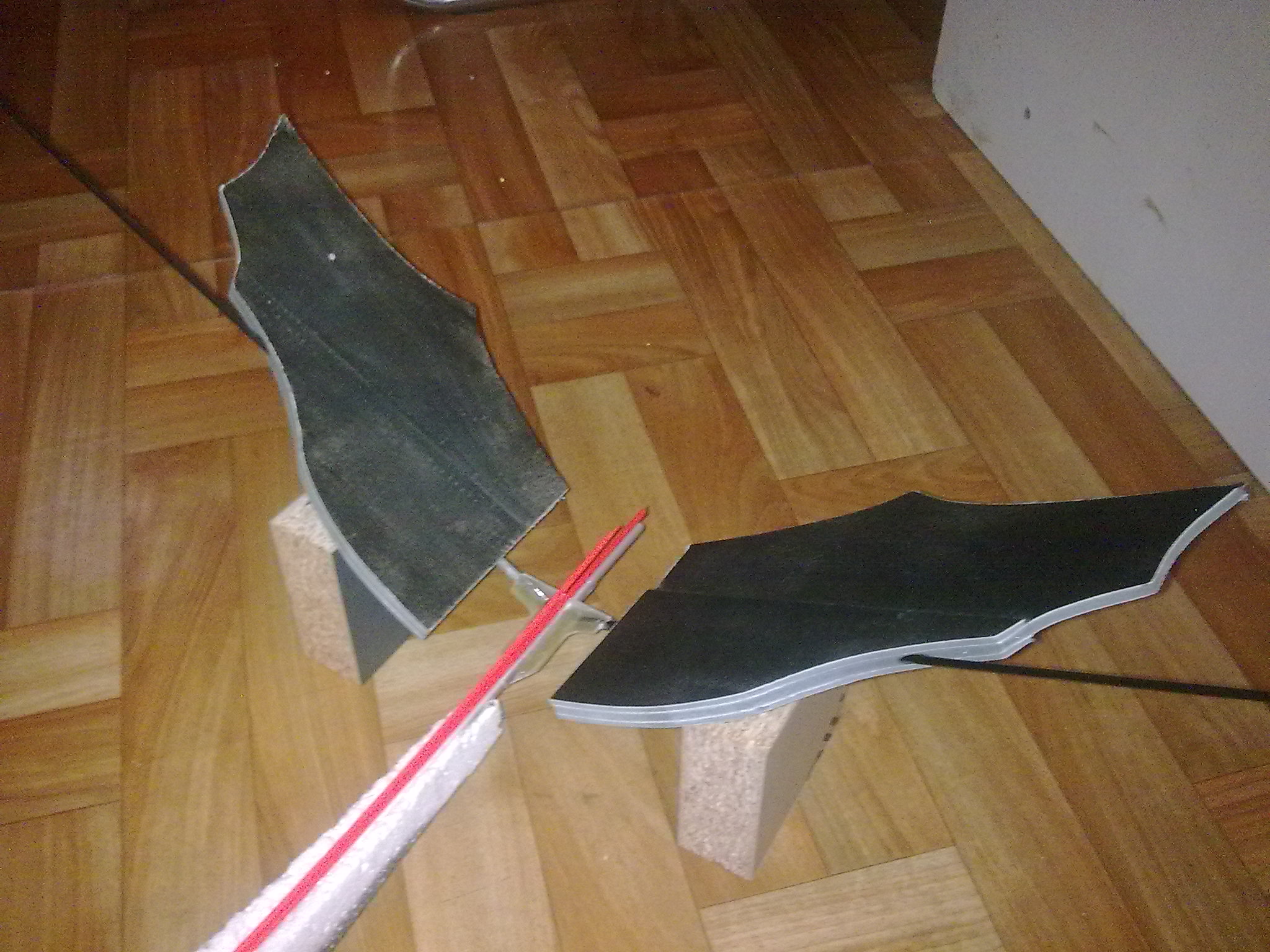

Przymiarka usterzenia:
Zdjęcie0074.jpg [ 448.11 KiB | Przeglądane 1977 razy ]

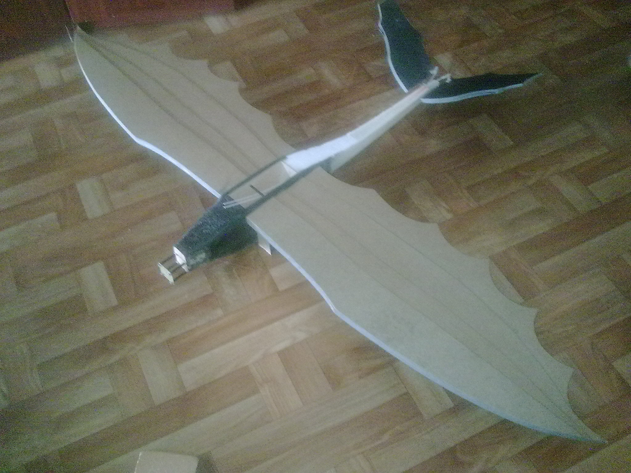

Widok całości:
Zdjęcie0075.jpg [ 555.54 KiB | Przeglądane 1977 razy ]
Na chwilę obecną walczę z wyprofilowaniem głowy (lub - jak chcą niektórzy - maski silnika ;) ), i mam nadzieję że jutro wmontuję serwa płatów.
