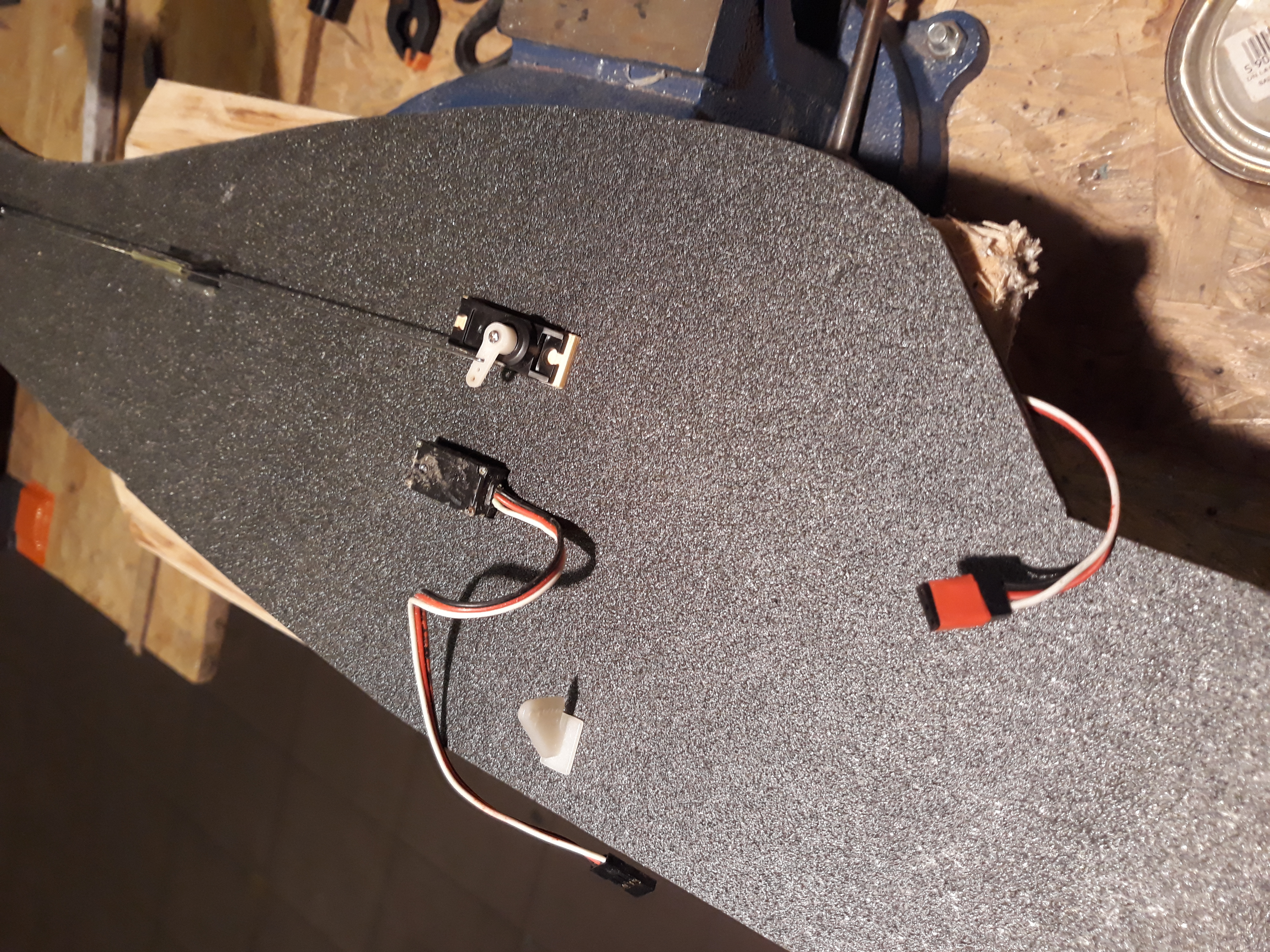

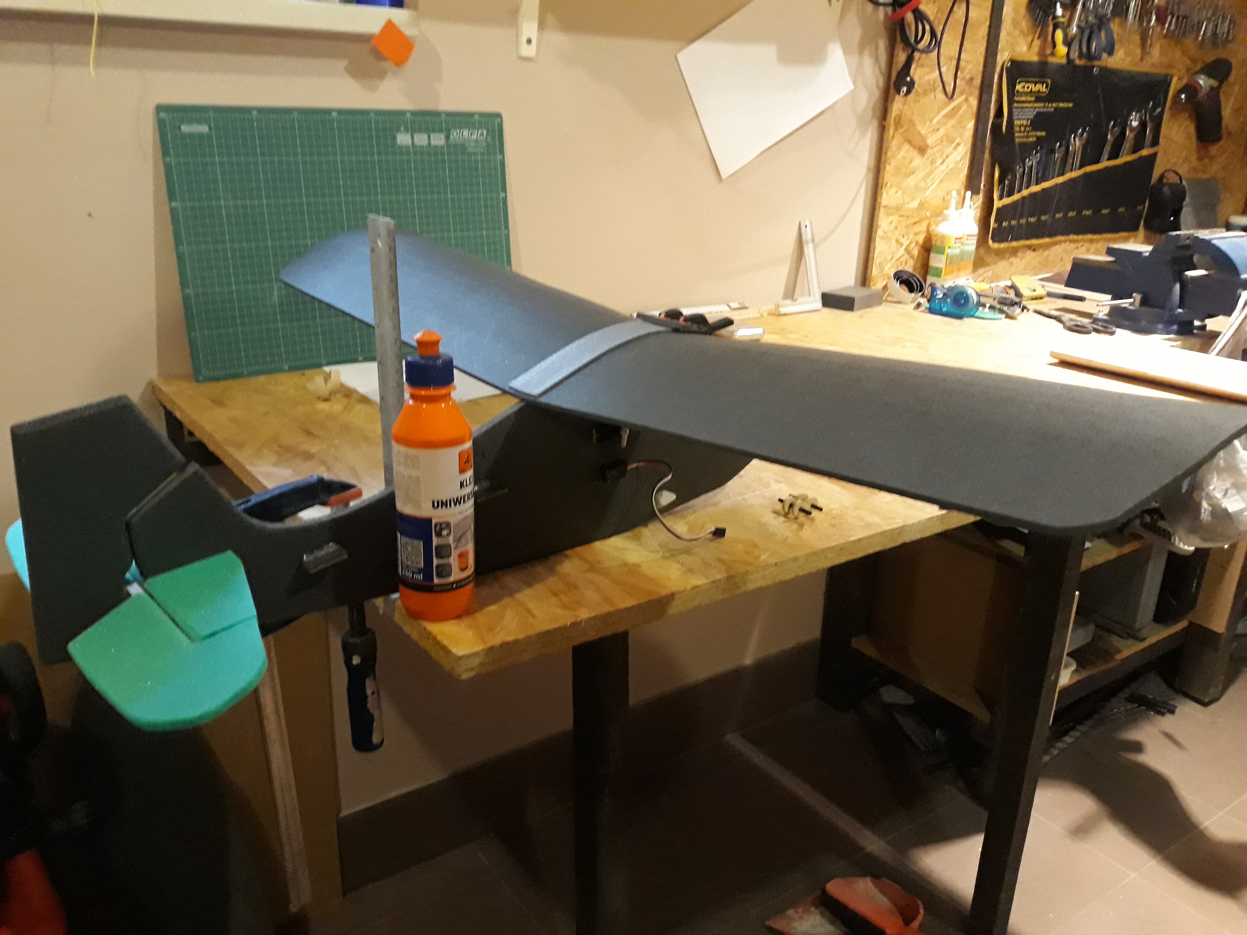

Przesyłam kilka fotek z budowy, prowizorycznie umieszczone skrzydło na kadłubie, docelowo skrzydło będzie mocowane na gumę dlatego mam wklejone popychacze w dolnej części kadłuba, będzie do nich przymocowany wspornik skrzydła, (nie wiem jak fachowo to nazwać). Czy dźwigar na skrzydle jest konieczny, z obserwacji widać, że większa część wykonanych modeli jest bez więc nie wiem czy go dawać. Czy bowden do tego modelu wystarczy pręt 0.8mm przy zastosowanym mocowaniu jak na zdjęciach? Model obecnie waży 99gr. razem z serwami, docelowo mniej niż 200gr.. Zastanawiam się jaki silnik w nim zastosować, w pobliskim sklepie zaproponowano mi redox 350/1200 ale mam obawy co do wytrzymałości tego maleństwa, mam wrażenie, że po pierwszym krecie będzie do wymiany. Podwozie raczej odpuszczę i tak nie mam gdzie lądować.

szczudlo napisał(a):
... i podpory skrzydła również zrobione,
To są zastrzały.
Jeszcze zrób tak:
2018-12-29 20.21.39.jpg [ 96.6 KiB | Przeglądane 2143 razy ]
Pozdrawiam Stefan.
