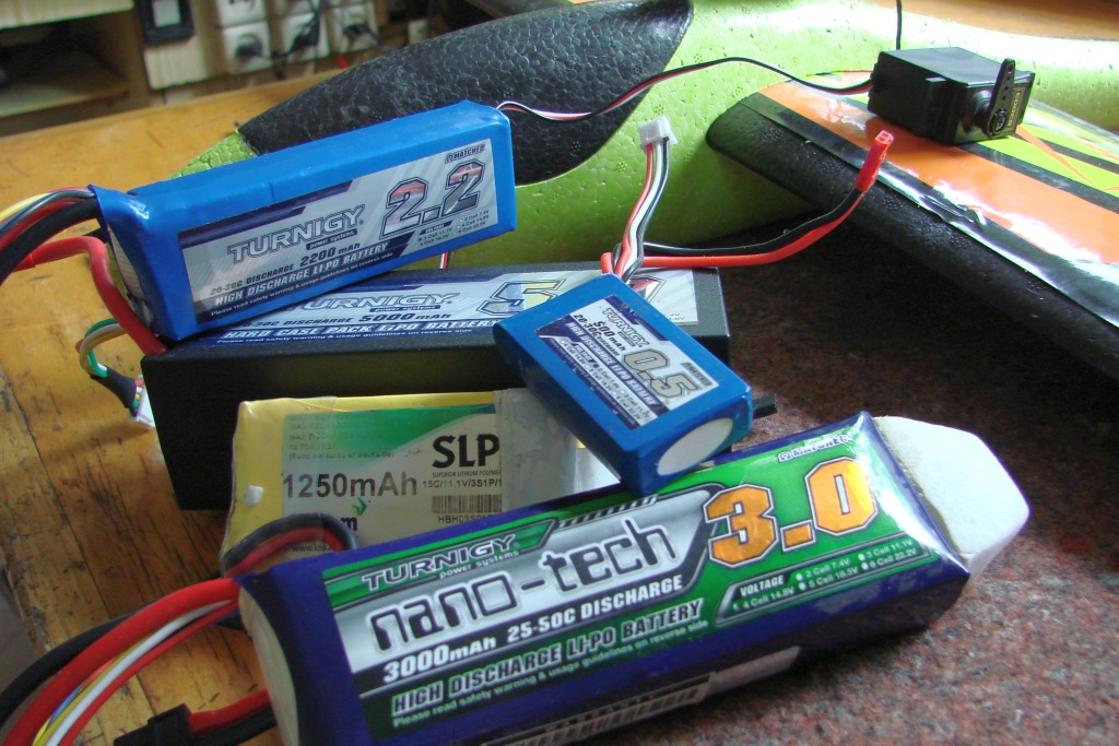

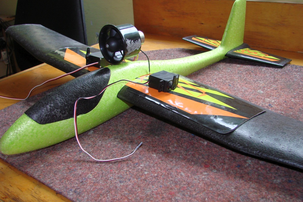

Moja przeróbka też jest już dość mocno zaawansowana, może zdążę do końca tygodnie.
Tu postępy prac, wyposażenie zgromadzone prawie całe.
DSC00434.jpg [ 285.07 KiB | Przeglądane 2612 razy ]
Też bym prosił jak kto ma o plany wieżyczki. Może być z byle czego, obiecuje nie marudzić.
I doradźcie czym to zasilić?
DSC00435.JPG [ 273.05 KiB | Przeglądane 2612 razy ]

Ja swojego zasilam z pakietu 3s 500mAh.
Lata wyśmienicie. Kolega używa 1300 3s i to już jest cegła. Cały czas trzeba pilnować prędkości. No i lądowanie to też jest wyzwanie. A u mnie lądowanie wygląda tak. Gaz na zero ręce w kieszeń i model ląduje. No ale ja nie mam na grzbiecie edf'a. Tylko 1806 ze śmigłem 5x4.
Kolega jako mocowania silnika użył starego ramienia od koptera.
Twoja wieżyczka z trytytek powinna się zrobić, a zasilenie?
Jakieś 4-6S ~ 500mAh, ale krótko będzie latać.

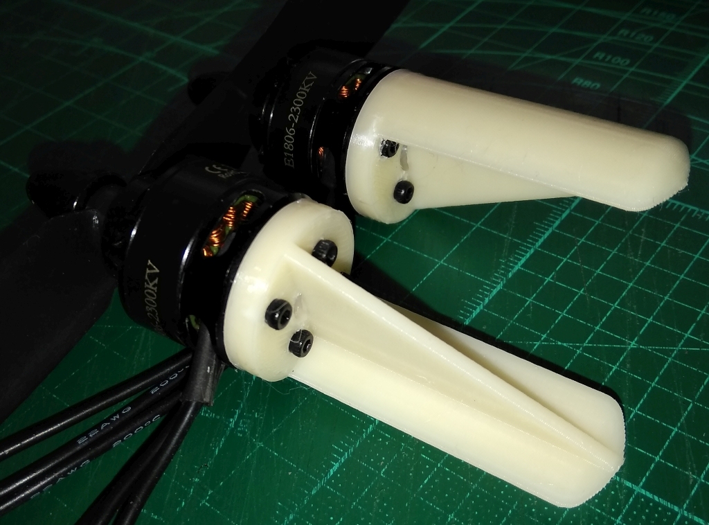

Wezmę parę do kieszeni, zainteresowani?
 Tytuł: Re: XL Glider Plane z Lidla - modyfikacje
PostNapisane: środa, 20 czerwca 2018, 21:28
Posty: 6142
A co Ty masz za chłodzenie wydruku?
PostNapisane: środa, 20 czerwca 2018, 21:29
Posty: 5441
Das wentylatoren, wpakował się na pierwszy plan to wygląda dziwnie wielki ale to 40mm jest

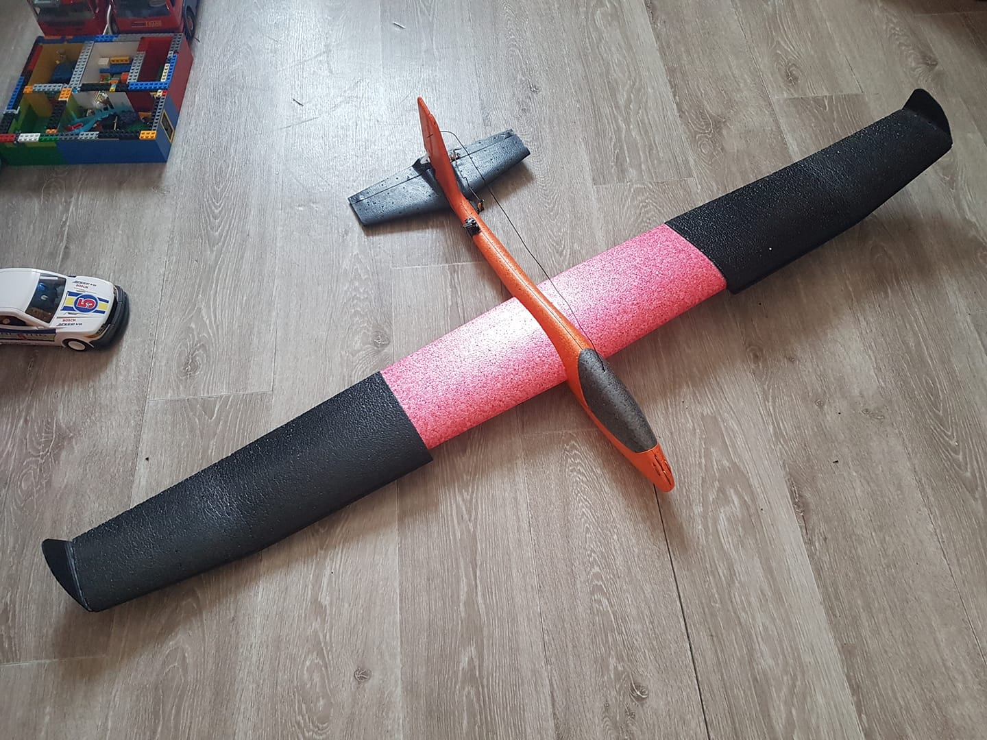

Jak by jeszcze ktoś chciał się pobawić za grosze podobnym wynalazkiem wynalazkiem :)
https://www.banggood.com/48cm-Big-Size- ... rehouse=CN
Mirek
PostNapisane: środa, 27 czerwca 2018, 10:03
Posty: 3050
Ten z BG jest o połowę mniejszy :P
