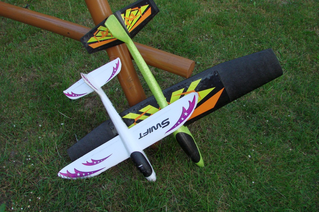

Mam dwa takie zaraz idę przerabiać. Swift z abc fajnie lata, ale xl glider to ho ho, nawet ze trzy metry dalej.

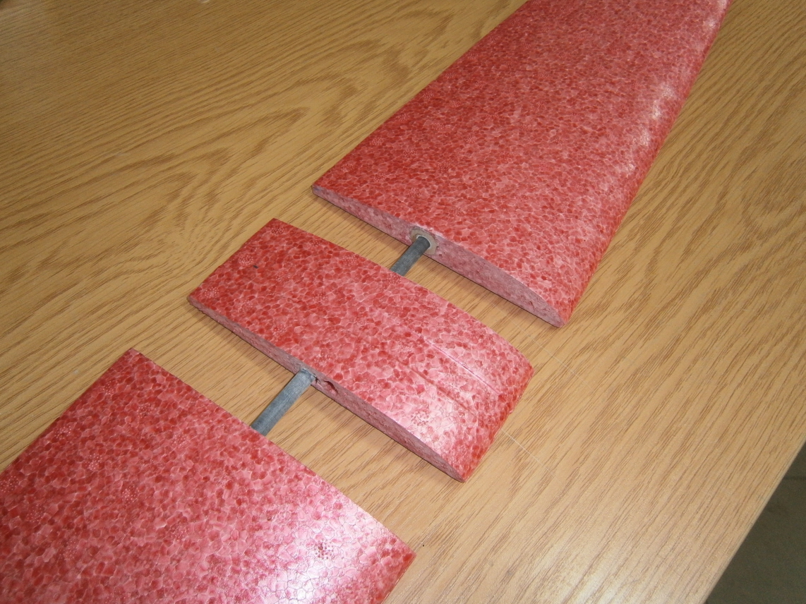

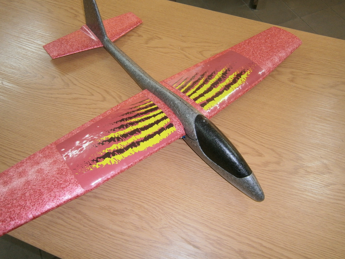

A moje skrzydło już odprasowane i siedzi w nim węgiel :D
I w kadłubie też
