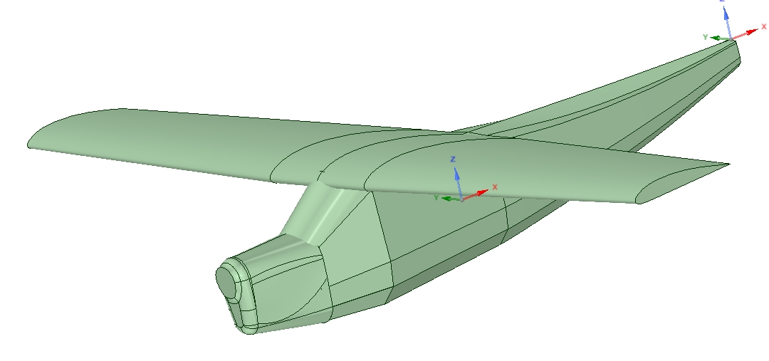

Trochę jeszcze nad nim popracowałem i nabrał kształtów jeszcze bardziej:
rwd5-1600.jpg [ 109.35 KiB | Przeglądane 28909 razy ]

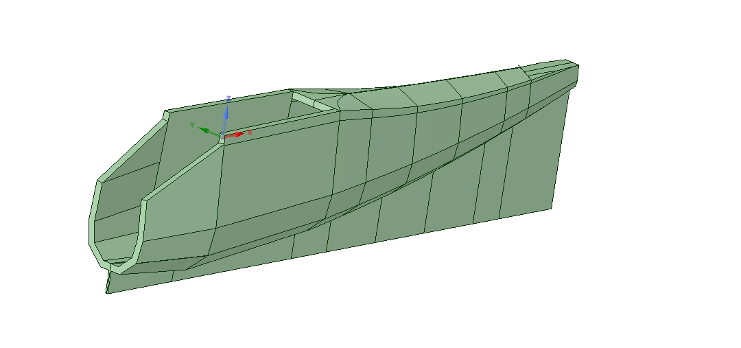

Popracowałem jeszcze trochę nad podziałem na bryły i przygotowaniem tego pod ploter. Zwłaszcza kadłuba :
kadłub.jpg [ 104.88 KiB | Przeglądane 28909 razy ]
W tygodniu zamierzam przygotować sobie wszystkie pliki do cięcia kadłuba. Najpierw wykonam cięcia na zwykłym styropianie na próbę. Jeśli wszytko się uda kadłub i stery będą wykonane ze styroduru. I pewnie czymś pokryte a może i nie :?:
