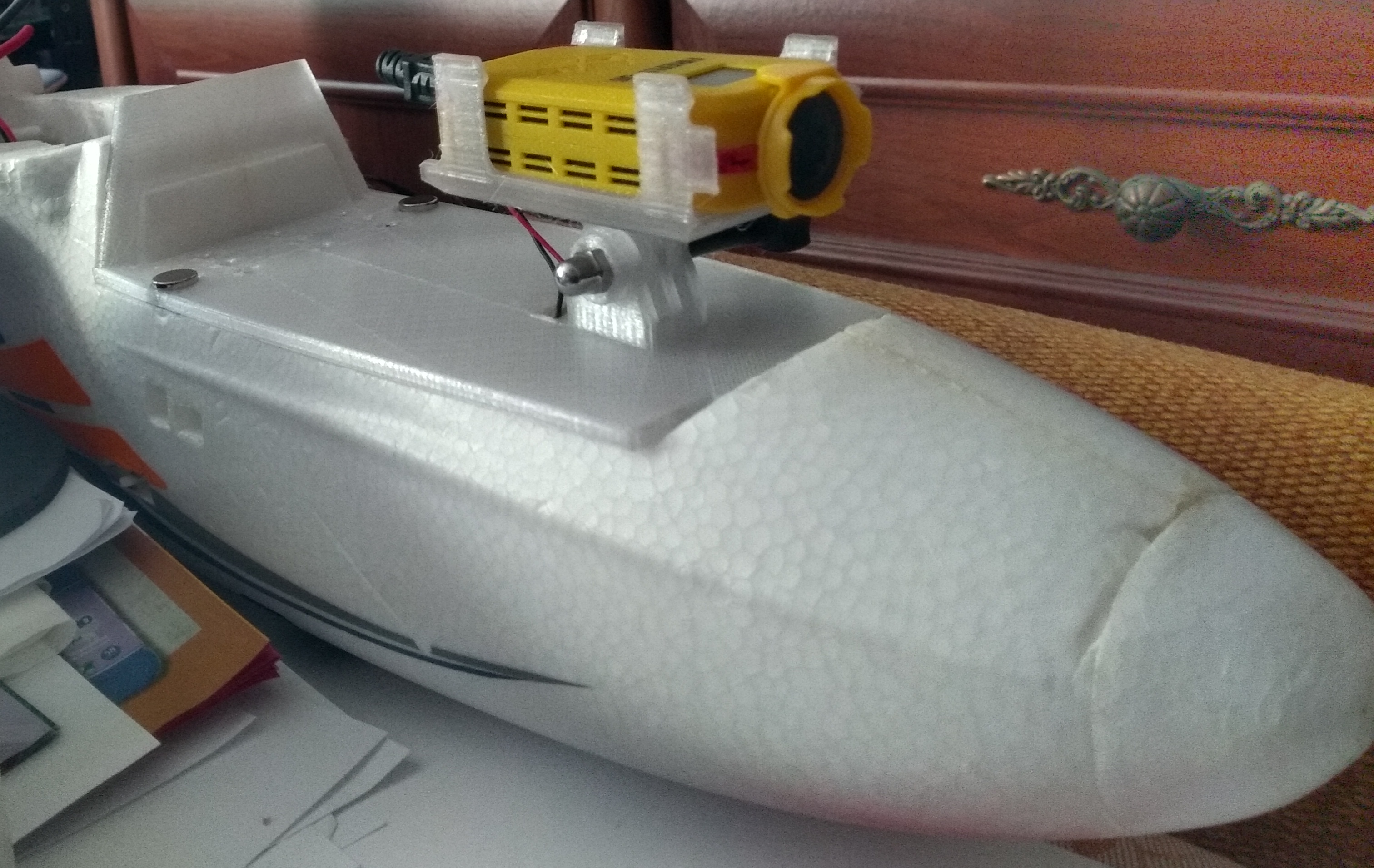

Dobra, kamerka Firefly Q6 dotarła, i odkupiony od Artura KFC32F3_INAV również, więc można działać dalej 8-)
Na początek narysowałem sobie, wykorzystując projekty z Thingwerse półkę z mocowaniem kamerki typu GoPro w miejsce kabinki. Będę mógł zamocować dowolną kamerkę :D
Projekt1.jpg [ 95.72 KiB | Przeglądane 12258 razy ]
 Tytuł: Re: BIX3
PostNapisane: piątek, 9 lipca 2021, 13:11
Doważenie dzioba wykonane w dwóch wersjach wagowych :mrgreen:
Wersja cięższa z kamerką typu GoPro:
IMG_20210708_191943062_HDR_crop.jpg [ 2.41 MiB | Przeglądane 12193 razy ]
Wersja lżejsza z kamerką Firefly Q6
IMG_20210709_140433172_HDR_crop.jpg [ 1.68 MiB | Przeglądane 12193 razy ]
Teraz "walka" z KFC32F3_INAV i mam nadzieję, że wreszcie poleci 8-)
