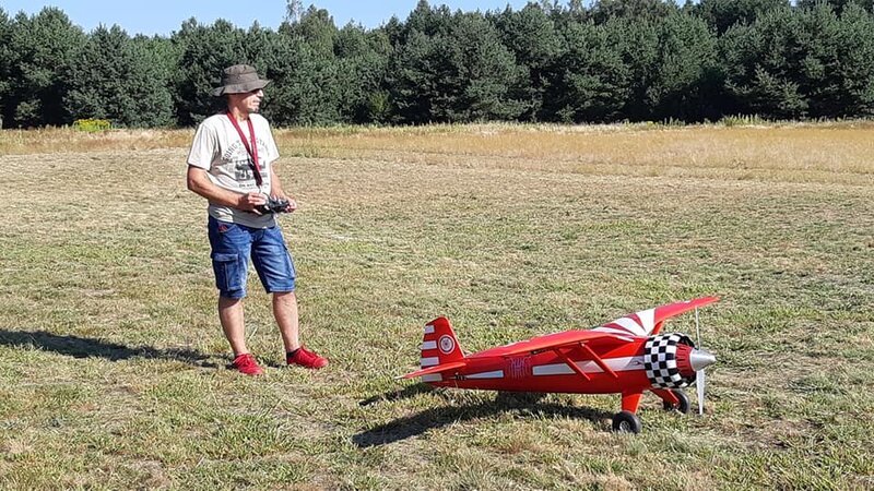

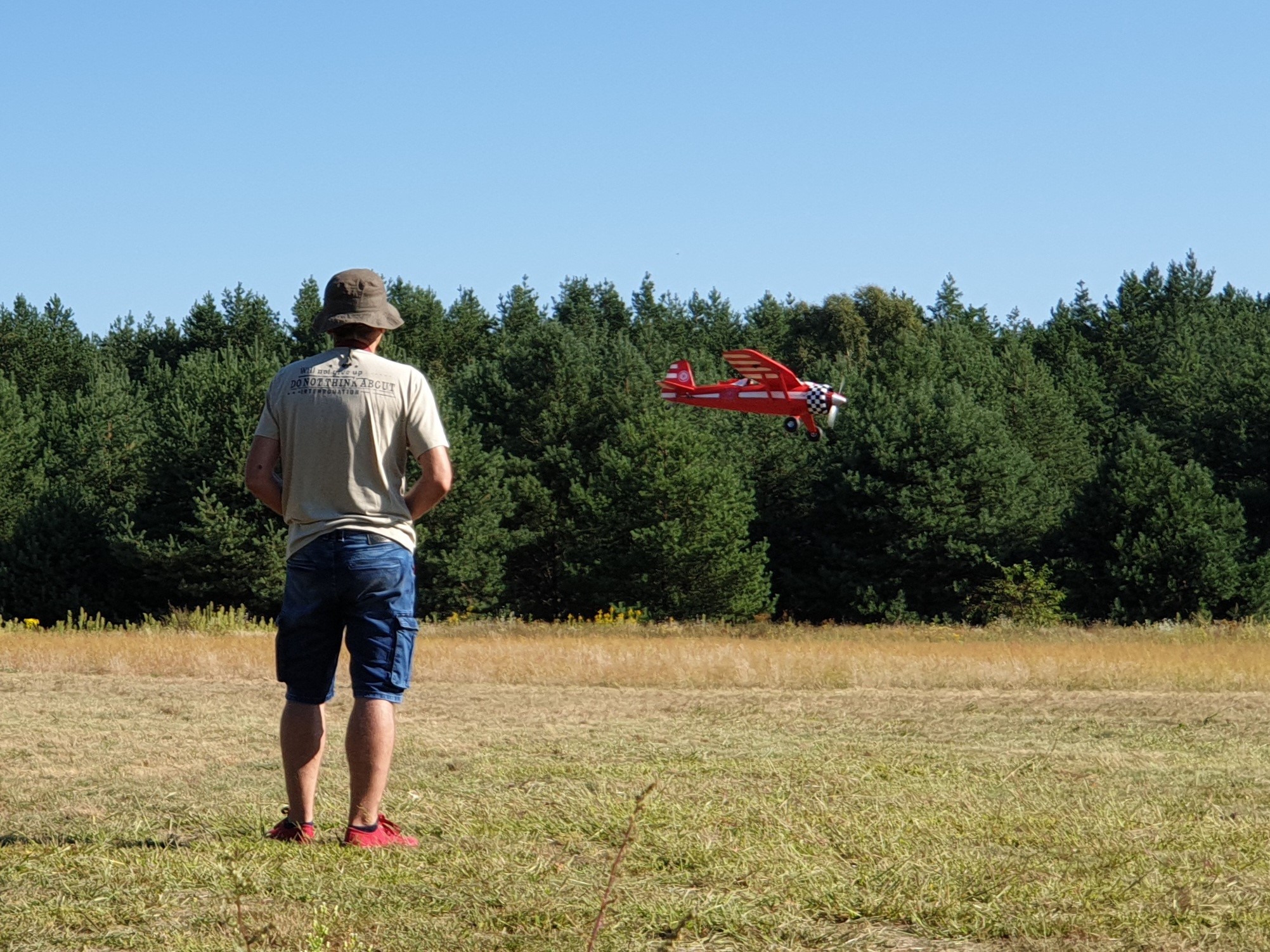

Dziś symboliczna data i ku pamięci obrońców polskiego nieba z września 1939 udało się polatać Cosynierem.
Na dziób poszło 800 g ołowiu, poprawiło to znacznie jakość lotu ale jeszcze nie to co bym chciał, silnik do przeregulowania bo nie wchodził na obroty i nie równo pracował (zmienione śmigłu), przy zwiększaniu mocy model ma tendencje do zadzierania i skrętu w lewo, trzeba zwiększyć skłon i wykłon silnika,oraz drobne korekty na sterach.

 Tytuł: Re: Projekt COSYNIER
PostNapisane: niedziela, 16 sierpnia 2020, 20:36
Posty: 851
Lokalizacja: Bydgoszcz
Model dostał nowy inny napęd, elektryczny na 8S dziś udało mi się zrobić cztery loty zapoznawczo-regulacyjne i jest fajnie jak znajdę więcej czasu to opisze szczegóły zmiany napędu.
117950282_3449738791727341_7475754453531256787_n.jpg [ 134.12 KiB | Przeglądane 609 razy ]
117876707_670867170169477_8619391455568788893_o.jpg [ 760.28 KiB | Przeglądane 609 razy ]
117874933_670867056836155_4044679310122919100_o.jpg [ 750.89 KiB | Przeglądane 609 razy ]
PostNapisane: poniedziałek, 17 sierpnia 2020, 06:34
Posty: 4878
Poproszę wiecej info o dobranym napędzie .
PostNapisane: poniedziałek, 17 sierpnia 2020, 14:04
Posty: 851
silnik DUALSKY ECO 5330C V2 kv280
FOXY REGULATOR OBROTÓW XR-90 OPTO HV
śmigło 18x10
zasilanie 2x4S 5000 mAh
sprawdzę jeszcze ten silnik na 6S ze śmigłem 19x12
gdyż napęd na 8 S jest stanowczo mocny do tego modelu
A powód zmiany było wiele ale to na długie opowieści przy ulubionym napoju ;)
