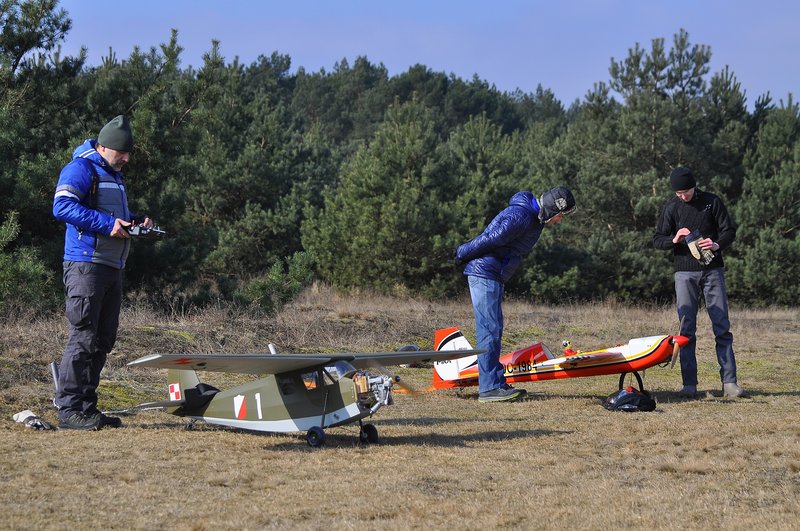

Ostatnio ograniczam działalność na forach ale uważam , że ten zestaw i model jest godny poświęcenia mu kilku słów i zdjęć, wstawiam do tego działu dlatego, że nie jest to makieta ale nawet nie pół makieta w moim wykonaniu.
Zestaw KIT Dotarł do mnie w solidnym dużym kartonie ze wzmocnieniami. Zawiera wycięte laserowo elementy konstrukcyjne z dwóch rodzajów sklejki wysokiej jakości, balsowe elementy do pokrycia kesonu i stateczników powycinane laserowo i idealnie dopasowane, listwy balsowe na natarcie skrzydeł, sterów i oprofilowania kadłuba, kompletne podwozie z kołami, laminatową maskę silnika bardzo lekką, galanterię w postaci wszystkich potrzebnych zawiasów do sterów i drzwi, dźwigni, gwintowane popychacze i metalowe snapy, oszklenie, magnesy neodymowe do zamka statecznika poziomego, pokrywki serwomechanizmów do skrzydeł, kompletny zestaw napędu Pul-Pul, śruby, wkręty do drewna generalnie wszystko co jest potrzebne i czasami długo szukamy w sklepach i wydajemy za te drobnostki mnóstwo pieniędzy. Do zestawu dołączone są plany oraz dokumentacja zdjęciowa ze składanie modelu jako pomoc.
Wszystkie elementy są laserowo oznakowe bardzo logicznie i pasują idealnie do siebie i każdy kto już raz składał podobny zestaw poradzi sobie nawet bez planów. Z zestawu można zbudować model który będzie dość wierną repliką ale trzeba wprowadzić pewne zmiany lub w uproszczeniu pół-makietę tak jak ja. Zestaw jak na swoją wielkość – 255 cm rozpiętości skrzydeł pozwala zbudować model stosunkowo lekki mój bez paliwa waży 7 600 g co jest dużym plusem. Na pokrycie zastosowałem folię imitująca płótno (Oratex) w kolorze aluminium a całość została pomalowana lakierami samochodowymi. Do napędu zastosowałem silnik DLE-35 RA ze śmigłem 18x8 Dużą zaletą modelu bardzo dobrze świadczącą o konstruktorze jest możliwość demontowania stateczników poziomych zapinanych na zamek z magnesów neodymowych, takie rozwiązanie bardzo ułatwia transport. Mój model wykonałem z drobnymi zmianami napęd sterów wysokości. Zastosowałem dwa serwomechanizmy standard które wstawiłem do stateczników (konstruktor je przewidział w kadłubie) poskutkowało to tym, iż musiałem dołożyć 200 g balastu do wyważenia modelu ale ułatwia rozkładanie usterzenia. Serwomechanizmy napędu lotek są na wierzchu skrzydła (konstruktor przewidział mocowanie wewnątrz płata z elegancką owiewką). Taki sposób to moja fanaberia ułatwiająca mi kontrolę wszystkiego co mogło się odkręcić w modelu z napędem 2T. Większość modeli RWD-5 jest budowana w wersji i malowaniu BIS na cześć przelotu Skarżyńskiego przez Atlantyk tym samolotem, ja niestety kocham lotnictwo wojskowe. Udało mi się znaleźć parę zdjęć i materiałów opisowych o wcieleniu tego samolotu pod koniec sierpnia do plutonów łącznikowych lotnictwa polskiego. Dlatego model ten posiada wojskowe malowanie ale oznakowanie jest fikcyjne. Pewnie wielu znawców tematu może tego nie akceptować ale ja wolę takie propagowanie polskich skrzydeł.
Oblot modelu odbył się w Pile na lotnisku Aeroklubu Ziemi Pilskiej na wspaniałym pikniku modelarskim we wrześniu 2017 r. Model oblatywał mój syn oraz część lotu wykonałem ja. Lata bardzo dobrze wymaga jedynie delikatnych korekt sterów i zmiany śmigła bo przy silniku 4,1 km trzeba latać prawie bez gazu.
Na koniec osobiście polecam ten zestaw każdemu kto kocha polskie konstrukcje i nie koniecznie musi posiadać taki model jako idealnie wierną kopię oryginału.

Dla czego tak przedziwnie namalowałeś na kadłubie przejście kolorów zielonego i szarego?
Pozdrawiam Stefan.
 Tytuł: Re: RWD-5 w skali ¼ zestawu LESZKA JURY -ELJOT/MODELPARTNER
PostNapisane: poniedziałek, 18 września 2017, 07:59
Posty: 851
Lokalizacja: Bydgoszcz
Stefan żadne drażliwe pytanie wiem, że ten model rodzi mieszane uczucia ale tak własnie miało być żeby mi się podobał. Podział jest celowy, robiony na krawędzi listwy profilującej która w sposób naturalny tak się układa. :D
Ps. aż strach pokazywać co chce zbudować na bazie P.11 ;)

Dziękuję za miłe słowa kolegom piszącym w tym temacie :), do tego zestawu podszedłem bardziej swobodnie. Niestety brak dobrej dokumentacji nie daje możliwości wiernego odwzorowania sposobu naniesienia kamuflażu i oznakowania, bazowałem więc na ogólnych informacjach dostępnych w literaturze zwłaszcza w temacie samolotów łącznikowych, zwiadowczych i dyspozycyjnych i pofantazjowałem.
W zakresie konstrukcji samego samolotu większość dostępnej literatury bazuje na samolocie RWD-5 Bis a tych samolotów w swojej podstawowej wersji było 20 w większości różniących się od siebie więc w wiernym odwzorowaniu płatowca też ciężko. To jednak temat rzeka dla znawców konstrukcji RWD.
Nie mniej mam model treningowy i pokazowy przypominający znany Polski Samolot wykonany z zestawu polskiego producenta http://www.modelpartner.ig.pl/sklep/index.php który polecam i z tego jestem najbardziej zadowolony. :D

Model zmienił właściciela i dostał nowe serducho 4T, które brzmi bardzo pięknie, dziś było kręcone w samolocie w ramach docierania. :D
trochę warkotu ;)

W końcu czas wolny zsynchronizował mi się z piękną pogodą i RWD został dzisiaj oblatany na lotnisku w Pile :)

Dzięki :) Pisząc, że go oblatałem trochę mijam się z prawdą, bo przecież Krzysztof z Damianem oblatali go w zeszłym roku, a zmieniony został tylko silnik, a nie konstrukcja płatowca. Poprawniej więc będzie napisać, że wykonałem pierwszy lot ;) Model został bardzo porządnie zbudowany przez Krzysztofa i spokojnie wykonuje podstawową akrobację (tak, wiem, że w oryginale ten samolot nie robił żadnych fikołków ;) ). Silnik saito 36cm, nie jest moim zdaniem za duży do tego modelu. Pozwala na spokojny lot przy przepustnicy otwartej na 35-40% ,a nadmiar mocy umożliwia odrobinę szaleństwa w powietrzu i wyciągnięcie modelu z ewentualnych opresji. Krzysiek, jeszcze raz dzięki za świetny model :)
