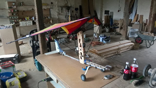

Z przydasi zrobiłem takie coś
WP_20170606_20_30_39_Pro.jpg [ 171.06 KiB | Przeglądane 4237 razy ]
To przed oblotem, a po oblocie czyli kreciku po przeróbkach wygląda tak
WP_20170610_13_24_03_Pro.jpg [ 234.26 KiB | Przeglądane 4237 razy ]

Fajna konstrukcja :D - bardzo mi się podoba. Ładnie prezentuje się w locie.
Mam jednak wrażenie, że model lata na zbyt dużym kącie natarcia. Być może to tylko złudzenie. Próbowałeś na mniejszym kącie i bardziej tylnym ść?

Dzięki. Z tym kątem to jest dziwna sprawa, ponieważ gdy był mniejszy co obrazuje pierwszy film , skrzydło nie chciało się napełnić i był duży problem ze startem , przy obecnym kącie lotnia leci na 1/3 gazu i czas lotu jest tak długi, że zastanawiam się mocno czy nie zamontować do niej FPV i polatać w goglach, jeszcze nie wylatałem ani razu pakietu do końca. Bardziej kierował bym się w kierunku wyważenia, bo zauważyłem że z cięższym pakietem lata o wiele lepiej , a jak lżejszy pakiet przesunę na sam nos to też lata w miarę. Problemem jest to że podczas próby szybowania (leci super) przestaje reagować na ster kierunku (wydaje mi się za mały), lecz wystarczy dodać troszkę gazu i stery wracają. Ster wysokości w zasadzie jest nie potrzebny bo wysokością doskonale steruje się gazem.
Dla ciekawych kilka danych
- rozpiętość 1700mm
- cięciwa 600mm
- długość 1100mm
- ramię 600mm
- rozpiętość stat. poziomego 500mm
- cięciwa stat. poziomego 180mm
- waga bez baterii 1480g
- waga do lotu (w zależności od pakietu) 1970-2200g (myślę że 2500-2600 też poleci)
- silnik Redox 2000/900
- śmigło 11/5.5
- regulator 40A
- pakiety 2x1500mAh 4S i 1X5000mAh 4S
- środek ciężkości 330mm od nasady skrzydła
Te filmy są z minionej soboty, tego dnia też próbowałem oblecieć górnopłata po naprawie i modyfikacji podwozia, ale źle ustawione kąty silnika mało nie doprowadziły do następnej naprawy, ale w niedzielę się udało i poniżej filmik z oblotu.
(wiem że już samolocik nie jest piękny , ale jest wdzięczny w pilotażu i dlatego go odbudowałem i przerobiłem podwozie
PS dalej lecimy gwarą :D

Sądzę, że ster kierunku stanowczo za mały. Podobna konstrukcja, tylko mniejszy model - BOB Rogallo (ok. 39 cm rozpiętości):

Fajna sprawa to sterowanie Śc . Ale już się nie dam naciągnąć (chociaż jeszcze jakiś latawiec bym znalazł :lol: ), bardziej podoba mi się koncepcja powiększenia steru kierunku i raczej to zrobię , prawdopodobnie średnio dbając o estetykę :oops: , ogólnie po ostatnich lotach model stoi i czeka na nadajnik i kamerkę, ale najpierw muszę zakombinować jak zrobić trackera do gogli, a co jak szaleć to szaleć, na fatcośtam na razie mnie nie stać :D
