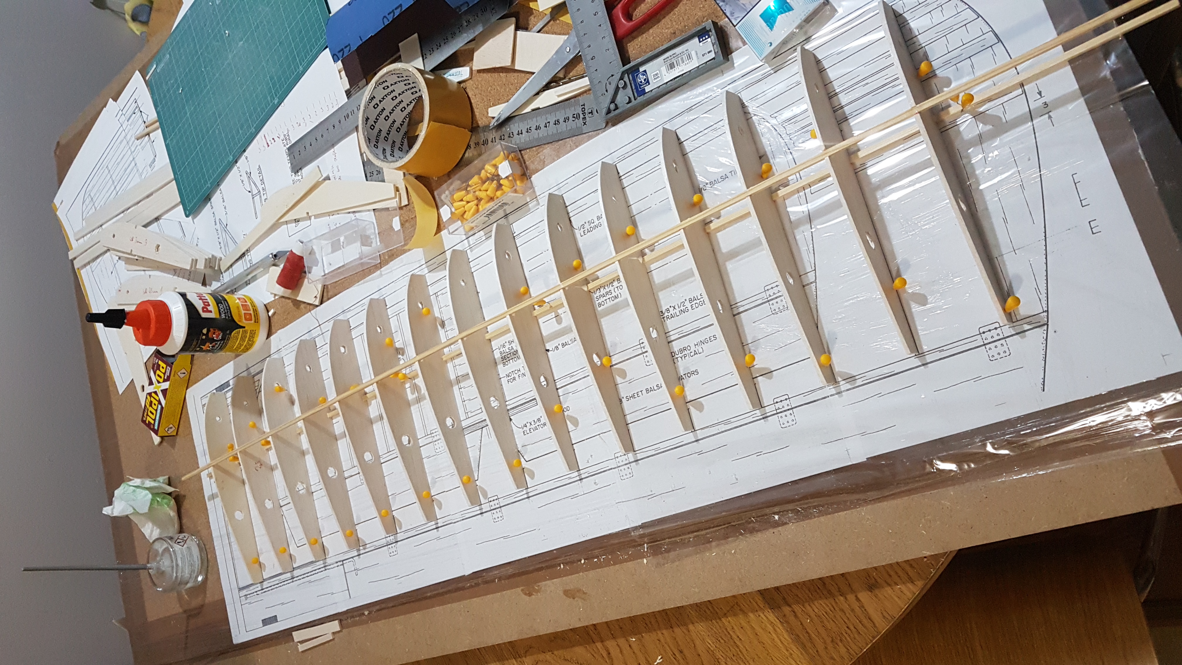

Chcialbym pochwalic sie swoja budowa
Model:
Telemaster
Rozpiętość 1.7m
Planowana masa 2,5 kg
Kanały 5 (klapy)
Wymienne podwozie na plywaki
Plany telemaster 40 z outerzone po skalowaniu
Kilka fotek na dziś

Komentarz: Budowa skrzydła
20170518_225958.jpg [ 3.13 MiB | Przeglądane 5573 razy ]

Masa 2.5 kg. Nie za duża :?: Jakie zatem obciążenie?
Pozdrawiam Tadeusz
 Tytuł: Re: Telemaster electro 1,7 m
PostNapisane: poniedziałek, 22 maja 2017, 07:25
Dołączył(a): wtorek, 20 stycznia 2015, 22:51
Posty: 14
Obciążenie przy masie 2,5 wynosi 53g/dm2 licząc sama powierzchnię skrzydeł. W tym modelu płatem nośnym jest też ster wysokości wiec obciążenie jeszcze trochę zmaleje
